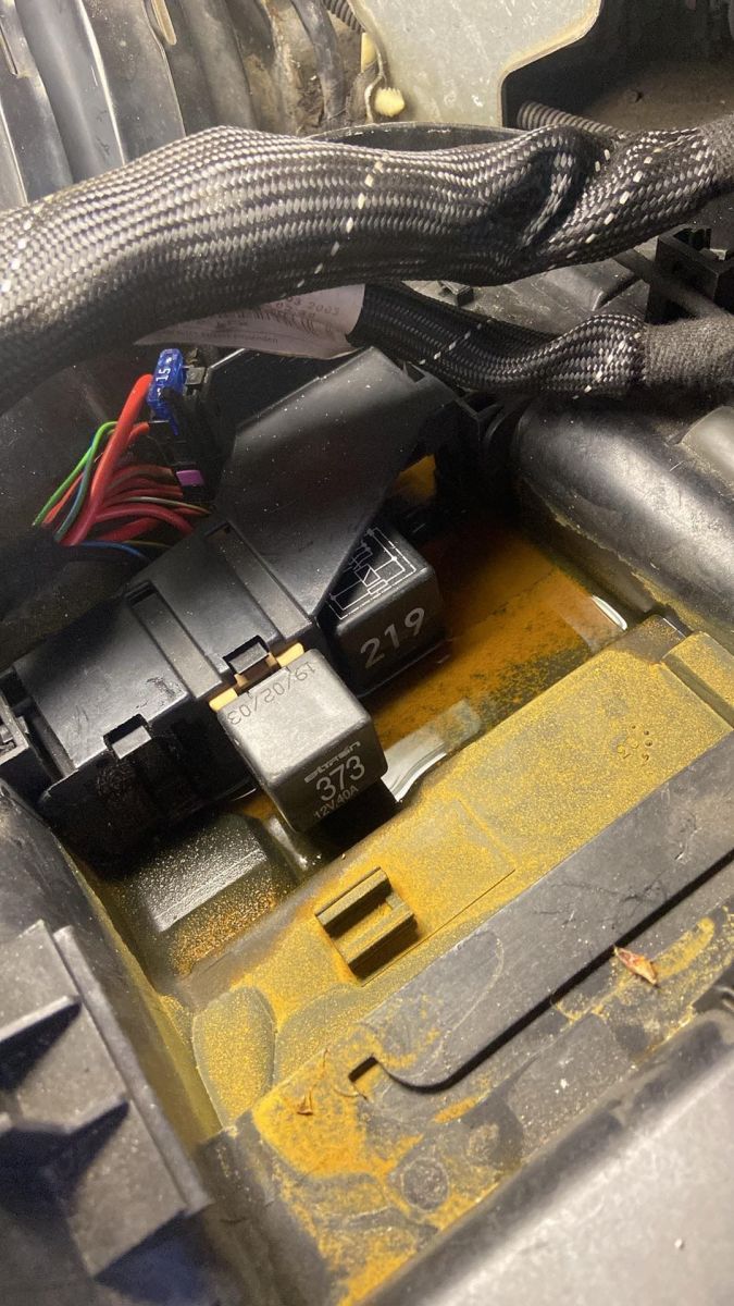

Też go odgrzeje. W moim przypadku woda lała się po rozszczelnieniu masy uszczelniającej ścianę grodziową.  Zalany był cały środek od kierowcy aż po tył. Użyłem masy bitumicznej dekarskiej. Trochę j3balo kilka dni ale się wychuchało xd
teraz żeby było mało to po miesiącu od tego faktu stało się coś że mi wentylator chłodnicy chodził wedle własnej woli na postoju. Okazało się że w puszce ecu stała woda. Dziwne bo złożyłem jak było a nawet skleiłem podkrywke bo była pęknięta. Wybrałem wodę, przekaźniki oczyściłem i w dnie zrobiłem dziurę jako odpływ. Nie dziękujcie za dobrą radę ??IMG_7726.thumb.jpeg.2e43a3e7a5fc8e03594fe665dba097ae.jpeg
Zrobiłeś dziurę, żeby woda dostawała się od spodu, genialne ?
Jest w takim miejscu że się nie dostanie. Główka pracuje szefunciu
Wrócisz za pół roku z choinką na liczniku albo z brakiem reakcji na przekręcenie kluczyka ?
Aż dziś to wezmę poprawię bo mi spokoju nie da. Tylko którędy ona tam cieknie? ?
