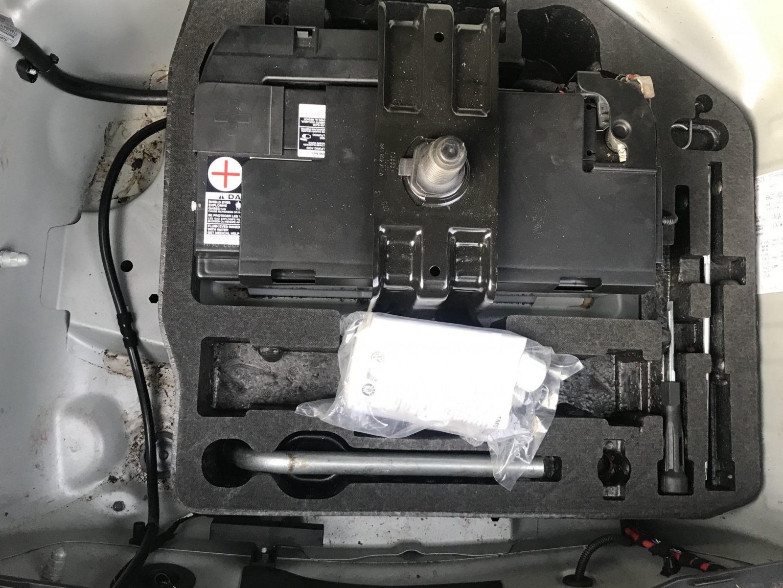

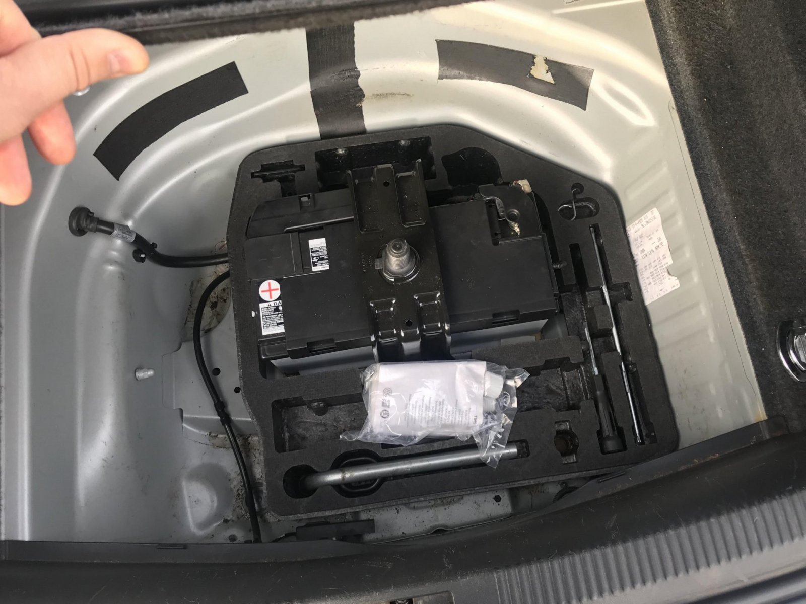

Jak masz B&O bez dojazdówki to uchwyt na lewarek i zestaw naprawczy wygląda tak:
Reszta narzędzi znajduję się w schowku za podnoszoną matą bagażnika :) - mam do sprzedania taki pojemnik na lewarek/zestaw widoczny na zdjęciu.
