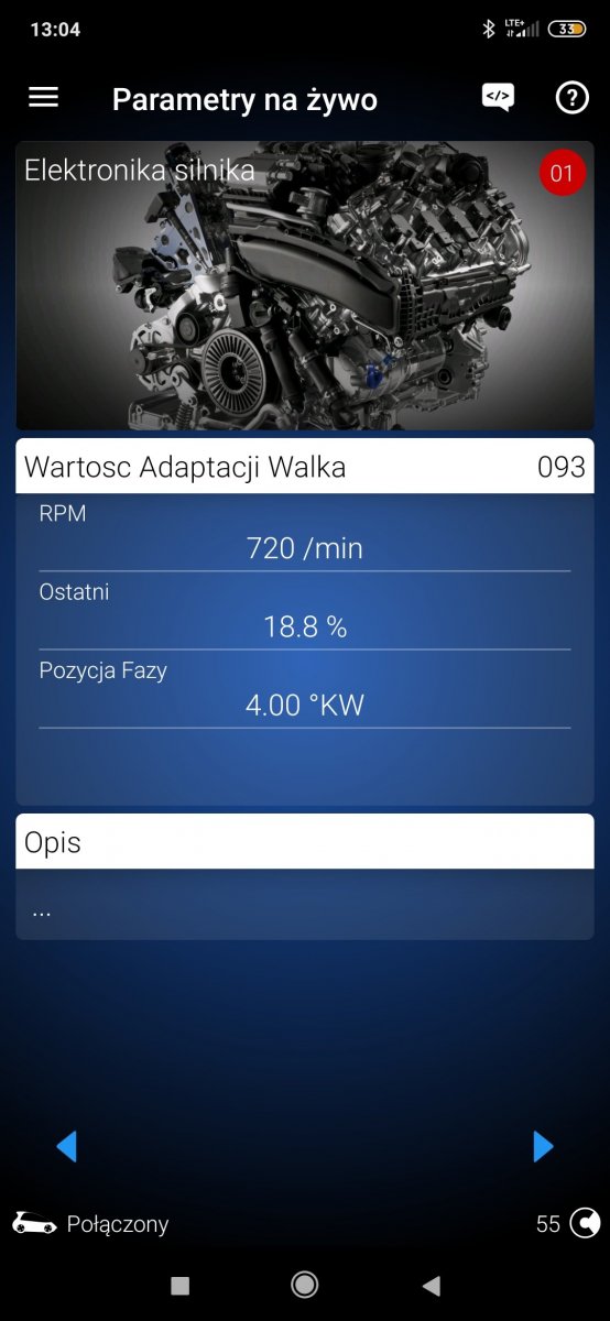

Zdejmij pokrywę zaworów to się dowiesz. Poza tym pomiar ciśnienia oleju, czyszczenie smoka i chociażby podgląd gr.93 w vagu żeby był punkt zaczepienia. Może być jakaś rolka albo sto innych rzeczy. Nikt za Ciebie tego nie zrobi. Zdejmij pasek osprzętu, odpal i zobacz co się będzie działo.

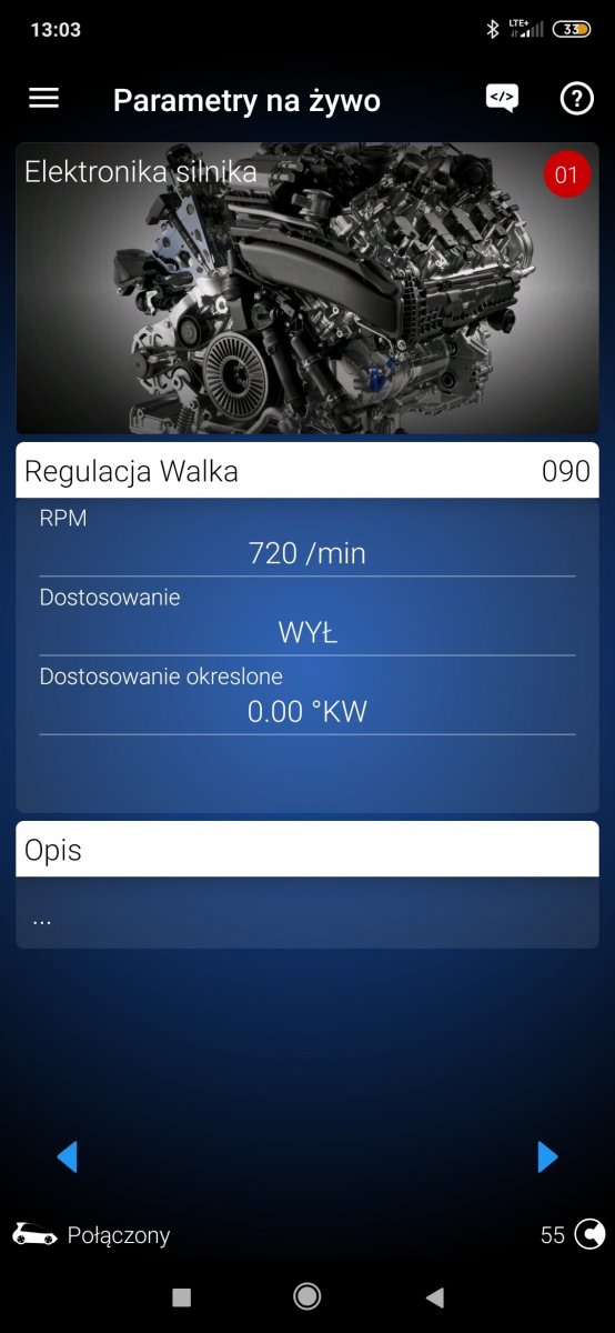

Jak myślicie na rozgrzanym silniku.
