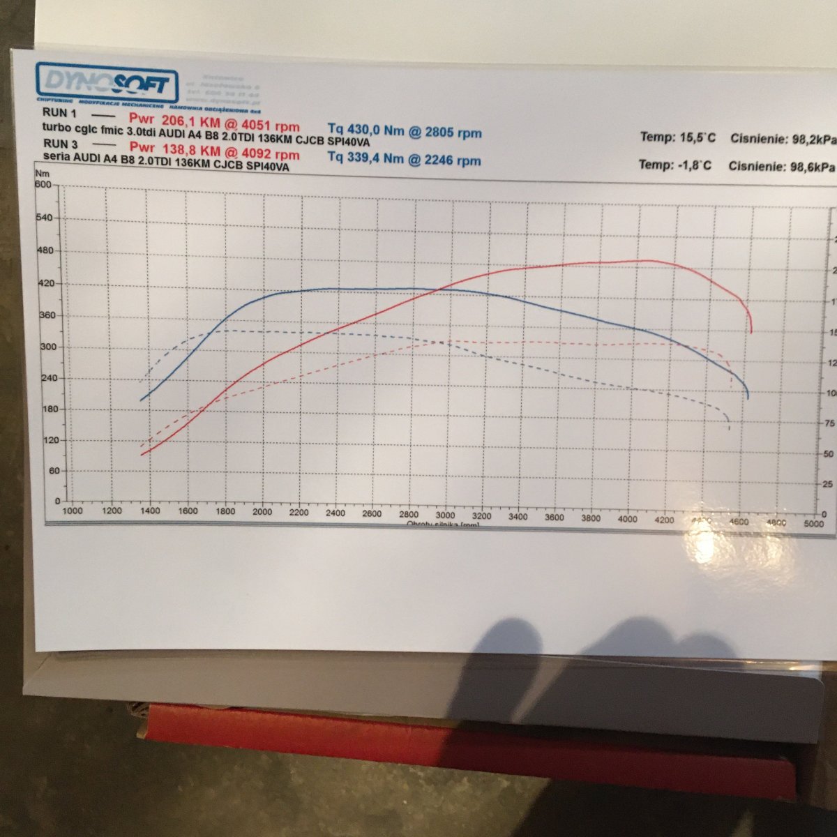

KOMORNIK78 Opublikowano 10 Czerwca 2020 Opublikowano 10 Czerwca 2020 no i kolejny raz u Wojtka DYNOSOFT jest moc

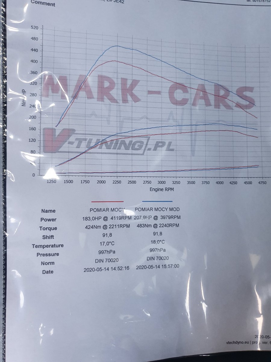

mugolina Opublikowano 12 Czerwca 2020 Opublikowano 12 Czerwca 2020 Witam. Od niedawna jestem posiadaczem b8 2.0 tdi cglc i jak w każdym aucie robiony był program. Niestety tym razem u innej osoby i po odebraniu auto szarpie przy ruszaniu jak się zagrzeje :/ Co to może być ? wstawię wykres z hamowni ale to coś śmiesznego co tam wyszło.. Pewnie pada sprzęgło ale teraz pytanie czy przez lipny program czy wiek auta. idzie jakoś to sprawdzić ?
MaciekPL Opublikowano 13 Czerwca 2020 Opublikowano 13 Czerwca 2020 (edytowane) 13 godzin temu, mugolina napisał: Witam. Od niedawna jestem posiadaczem b8 2.0 tdi cglc i jak w każdym aucie robiony był program. Niestety tym razem u innej osoby i po odebraniu auto szarpie przy ruszaniu jak się zagrzeje :/ Co to może być ? wstawię wykres z hamowni ale to coś śmiesznego co tam wyszło.. Pewnie pada sprzęgło ale teraz pytanie czy przez lipny program czy wiek auta. idzie jakoś to sprawdzić ? Jak już jest ktoś sprawdzony od takich rzeczy najlepiej jeździć do niego. Tymabardziej ze piszesz ze juz auta były robione. Te pomiary takie z d*py , seria 425nm ? Jak dla mnie mocno zawyzone, pytanie czy program odpowiednio napisany. Jaki przebieg? Ogólnie cglc ma mocne sprzęgła, ale wiadomo jak wcześniej dostawało w tyłek to teraz program mógł przyczynić do wyjscia problemu. Jest temat na forum szarpanie przy ruszaniu na rozgrzanym. Takie cos występowało w niektórych b8 , od czego to zależy trudno powiedzieć. U mnie w drugiej b8ce cisza. Tylko tutaj w Twoim przypadku tego nie bylo przed programem. Edytowane 13 Czerwca 2020 przez MaciekPL
mugolina Opublikowano 13 Czerwca 2020 Opublikowano 13 Czerwca 2020 Godzinę temu, MaciekPL napisał: Jak już jest ktoś sprawdzony od takich rzeczy najlepiej jeździć do niego. Tymabardziej ze piszesz ze juz auta były robione. Te pomiary takie z d*py , seria 425nm ? Jak dla mnie mocno zawyzone, pytanie czy program odpowiednio napisany. Jaki przebieg? Ogólnie cglc ma mocne sprzęgła, ale wiadomo jak wcześniej dostawało w tyłek to teraz program mógł przyczynić do wyjscia problemu. Jest temat na forum szarpanie przy ruszaniu na rozgrzanym. Takie cos występowało w niektórych b8 , od czego to zależy trudno powiedzieć. U mnie w drugiej b8ce cisza. Tylko tutaj w Twoim przypadku tego nie bylo przed programem. Bo ta osoba sprawdzona robi tylko 1.8t A że byłem zadowolony w poprzednich autach z programu to tutaj też chciałem zrobić ale niestety u innej osoby. Tzn ja nie twierdzę że to ich wina ale.. Pewny nie jestem ich programu choćby po tym jak patrzę na wykres. seria im wyszła 420 nm co ludzie mają tyle po programie I jak oni na podstawie takich wyników mogli robić program ? Przed programem wracałem dzień wcześniej z Niemiec 900 km i również w korkach i auto nie szarpnelo ani razu. Po odebraniu auta pierwsze puszczenie sprzęgła i od razu było już szarpanie :/ Szarpie auto tylko na ciepłym silniki muszę przejechac jakieś 25 km i już się zaczyna. przebieg auta to 197 tyś. jeden właściciel w Niemczech (sam kupowałem bo tu mieszkam) jeździł nim gosciu który ma 73 lata więc wątpię żeby katowal sprzęgło. Tutaj jedynie przebieg może robić swoje bo już trochę jest Ale dziwne że przed programem auto chodziło elegancko. Ja się liczę z tym że sprzęgło moglo się poddać ale będę miał spokojniejsze głowę jak będę wiedział że wkładam 4 k w sprzęgło z winy tego że stare A nie że ktoś do tego się przyczynił przez zły program Za miesiąc będę w Pl to chce jechać na hamownie "normalna" i sprawdzić realną moc. Teraz jedynie mógłbym zrobić logi ale pierwsyz raz mam diesla i nie wiem jak tu je zrobić :/
paprykm3 Opublikowano 25 Czerwca 2020 Opublikowano 25 Czerwca 2020 Witam. No najlepiej będzie jechać do dobrego tunera na hamownie i zobaczyć co tam jest grane bo to będzie najtańsza opcja na początek ,może faktycznie panowie coś namieszali i Nm jest jest za dużo? skoro przed było ok ale dziwne że po rozgrzaniu tak się robi .
