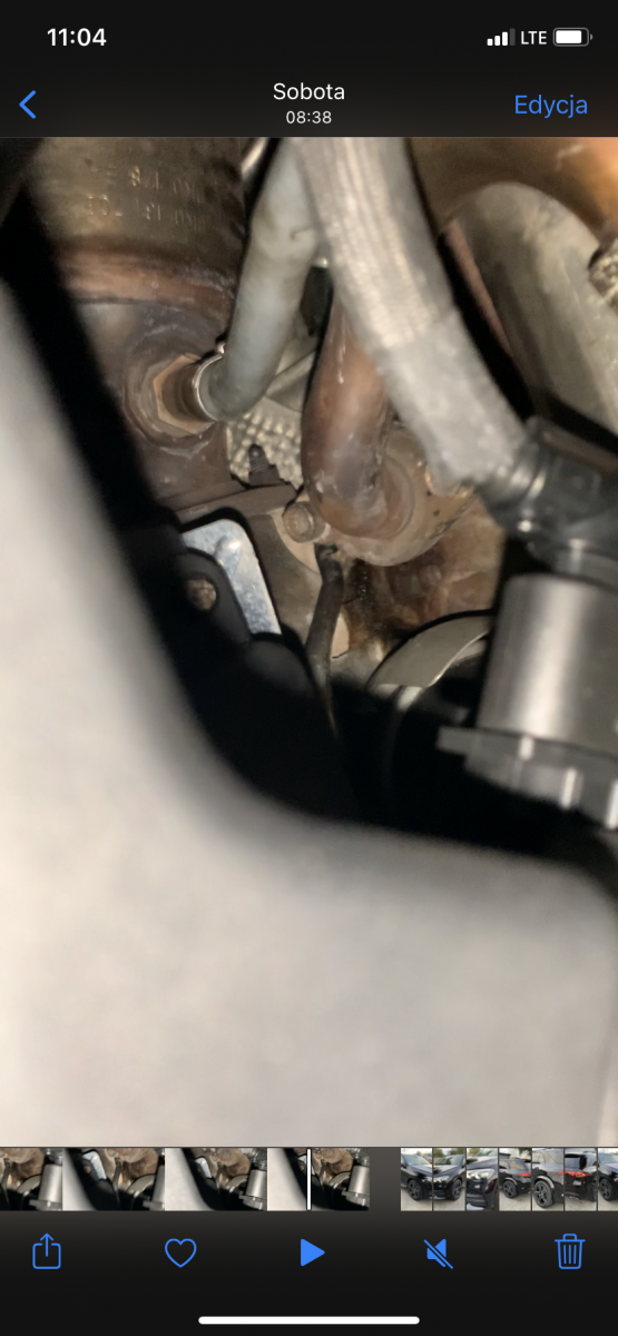

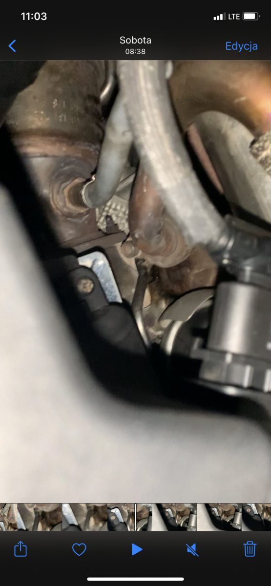

Witam. Znalazłem wyciek płynu chłodniczego w takim miejscu. Początkowo myślałem , ze ma to związek z chlodniczką egr , ale została chwilowo ominięta , ale dalej zbiera się tam płyn. Pojawia się tylko na zimnym silniku i lecą z tego pecherzyki powietrza. Ma ktoś pomysł co to ? Pomocy ?

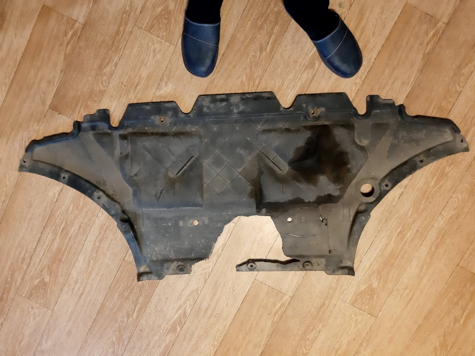

Witam, również mam problem z ubywającym płynem. Od góry nie stwierdziłem żadnego wycieku, natomiast po zdjęciu dolnej osłony mam plamę. Czy miał ktoś taki przypadek, że ciekło z lewej strony i znalazł usterkę?
U mnie temat skończył się na wymianie głowicy
