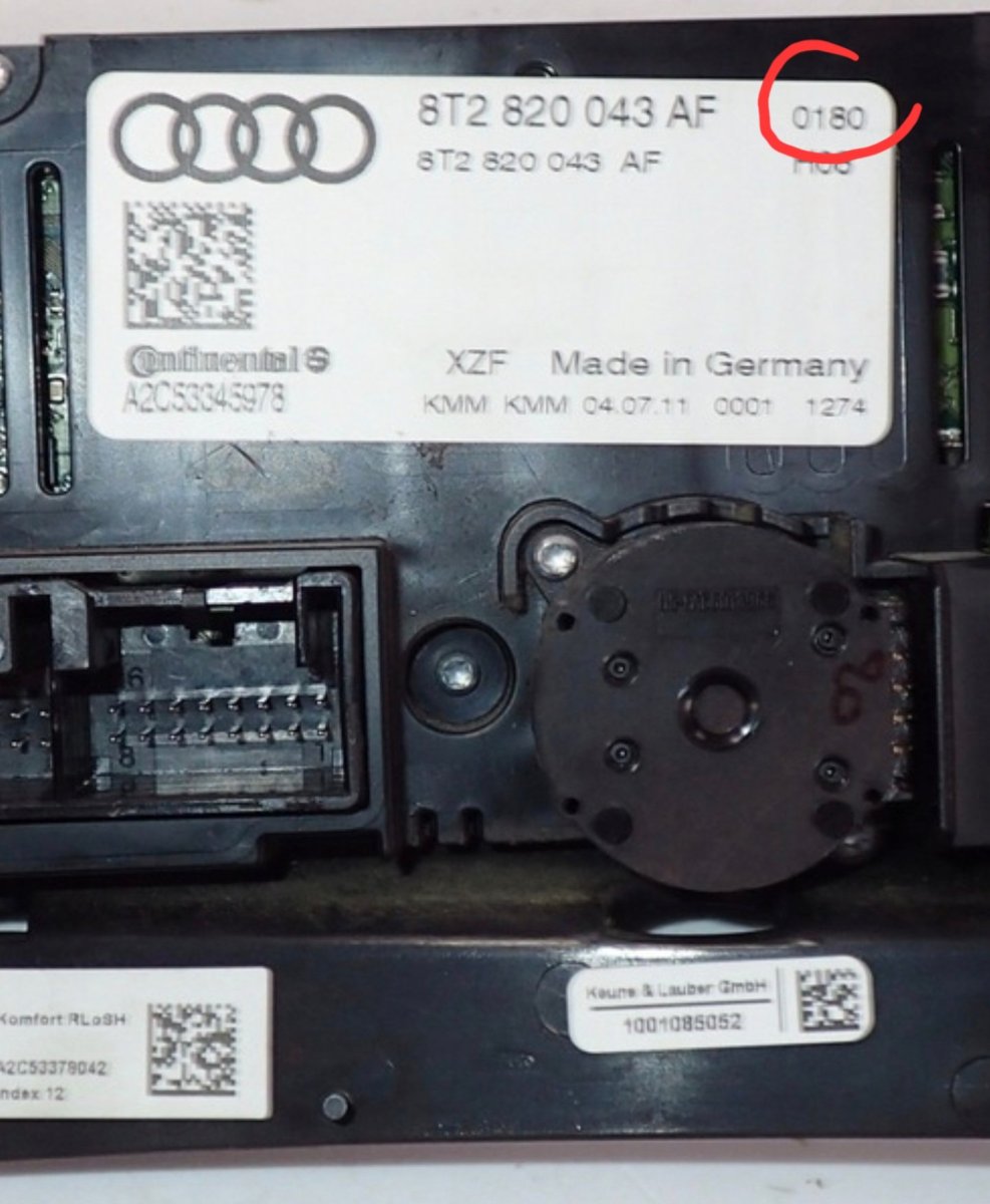

Jeżeli chcesz aby wyświetlało na wyświetlaczu MMI temperarury gdy będziesz kręcił pokrętłem. Nie pamiętam czy w 3G Basic było to już możliwe. W 3G+ w każdym razie wyświetlało. W tym celu panel klimy musi mieć przynajmniej wersję softu SW 0140. Dlatego pytam. Musisz zobaczyć jaką wersje ma panel klimy z dawcy.

Dawca napisał,że ma mmi 3g. Pytanie,w jaki sposób sprawdzić jaką wersję ma panel ? Można rozpoznać po wyglądzie panela,czy potrzebny jest vcds .
Edytowane przez kamilch-1984
Wersję SW sprawdzisz VCDSem lub na naklejce panelu (przynajmniej z jaką wersją był fabrycznie).  Z biegiem czasu mógł zostać zaktualizowany, a że nikt nie aktualizuje do wcześniejszych wersji, wersja może być ta na naklejce lub wyższa.
Skoro dawca ma 3G to powinno ruszyć.

Do tego zdjęcie CP panelu klimy.
