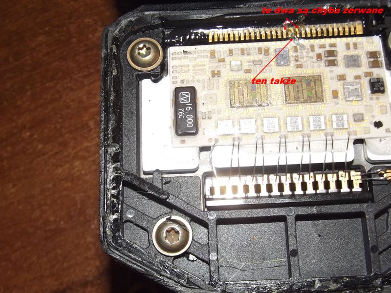

Jeśli padł mi sterownik ABS o nr 0 273 004 284 pochodzący z pompy ABS o nr 8E0 614 111 A to jakiego mam szukać sterownika? Czy sterownik musi pochodzić dokładnie z pompy to tym samym numerze czy np może być z pompy mającej końcówkę numeru AB? Czy może lepiej zamiast pchać się w używkę oddać do zregenerowania? Tylko gdzie to tanio wysłać?
Dodam ze rozebrałem sterownik i podjąłem sie próby przylutowania zerwanego przewodu jednak bez rezultatu

jeżeli ktos ma problem ze sterownikiem ABS w quattro a nie chce wydać 500 zł na używkę lub 300 zł na naprawę to proszę o kontakt, dam namiar na gościa z elektrody który za 50 zł mi zrobił sterownik i działa:decayed:

tak wyglądał mój sterownik, w temacie pisali goście którzy chcieli naprawiać
[Zlecę] Potrzebuję mikroelektornika do naprawy modułu ABS - elektroda.pl
ale ostatecznie wybrałem tego pana: DENY2 - elektronika rtv ,elektryka pojazdowa,chłodnictwo, - - 64-130Rydzyna
