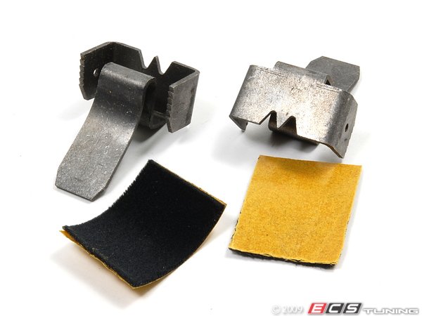

budtom Opublikowano 12 Listopada 2013 Opublikowano 12 Listopada 2013 witam mam taki problem z osłona tylnia fotela kierowcy Odstaje mi na samym dole z tego co zauwarzyłem brakuje tam jakiś zatrzasków. zamówiłem w getem i przysłali mi te górne. A jak powiedziałem że na dole też sa to powiedzieli mi że nie maja takich w bazie danych. Wiec moje pytanie gdzie moge dostac takie zatrzaski lub jakieś foto poglodowe żebym mógł poszukac po sklepach motoryzacyjnych. Dodaje foto, o co mi chodzi tylko że na przykładzie z fotela b5 870776038_1.jpg - Rozmiar oryginalny - Fotosik.pl
steve69 Opublikowano 12 Listopada 2013 Opublikowano 12 Listopada 2013 Na jeden fotel: zestaw naprawczy 8E0898035 W ASO za ok. 64 zł -- Pozdrawiam. Sławek

Biszczan Opublikowano 14 Listopada 2013 Opublikowano 14 Listopada 2013 http://a4-klub.pl/wnetrze-99/all-b6-plastik-tyl-fotela-kierowcy-26036/
bartek123415 Opublikowano 15 Listopada 2013 Opublikowano 15 Listopada 2013 mam ten sam problem tylko w b6;/ tylko u mnei pekly jakos te druty podtrzymujace gabke i anwet jak zoleze nowe te uchwyty to i tak sie oberwia;/ a nie usmiecha mi sie nowego fotela calego kupowac co tu mozna by zrobic?
budtom Opublikowano 15 Listopada 2013 Autor Opublikowano 15 Listopada 2013 kolega biszczan podał link wyzej poczytaj napewno ci cos to pomoże
storm37 Opublikowano 15 Listopada 2013 Opublikowano 15 Listopada 2013 Mam taki zestaw naprawczy, kupilem i nie wykorzystalem bo fotele zmienilem na skorzane, oddam za 40zk + przesylka. Jak cos to pw. Wysłane z mojego iPhone przez Tapatalk
