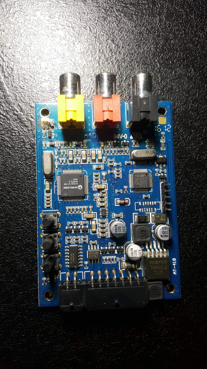

Podaj symbol tego elementu co się grzeje na plytce
Wysłane z mojego GT-I9100 za pomocą Tapatalk 2
Dokładnie widać na fotce że to UTC P3596L Regulator napięcia
I ma prawo trochę się grzać :)
troche ma prawo ale kolega napisał strasznie :wink:
Ten element grzeje sie w taki sposob ze po minucie pracy oparzenie gwarantowane przy dotknieciu go na 1s.Naprawde tragedia. Element ten spalony wyglada jak te zaznaczone jako 3 na foto.
przetwornica ubita na 100%

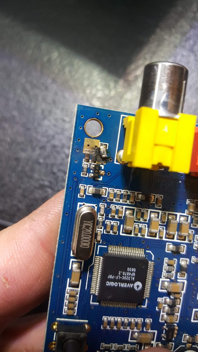

sprawdzielm miernikiem gniazdo wejscia video to zolte i audio czyli czerwone i czarne. W audio pomiedzy srodkowym bolcem a tzw ekranem nie ma przejscia a w video pomiedzy srodkiem a zewnetrznym jest 75 ohm tak wiec jakies zwarcie i pewnie przez to tak grzeje sie regulator napiecia. Jutro wylutuje gniazdo i zobacze czy dalej jest zwarcie, jak tak to podejrzewam jeszcze tranzystor obok tego elementu co sie spalil. Sluszalem ze taki elementco sie spalil w kolorze szarym czy tez brazowym to kondensatory, to prawda?? podobno na rezystorach sa podane wartosci i sa w kolorze zcarnym. Tranzystor ten ma jakies oznaczenie amt 50 czy fmt 50, ciezko przeczytac.
Dodaje fotki plytki:
Elementy opisane jako 3 to albo kondensatory albo dławiki ferrytowe (kondensator mierzony miernikiem ustawionym na test diody pokaże przerwę, dławik ferrytowy pokaże zwarcie). Rezystory chyba zawsze są opisane.

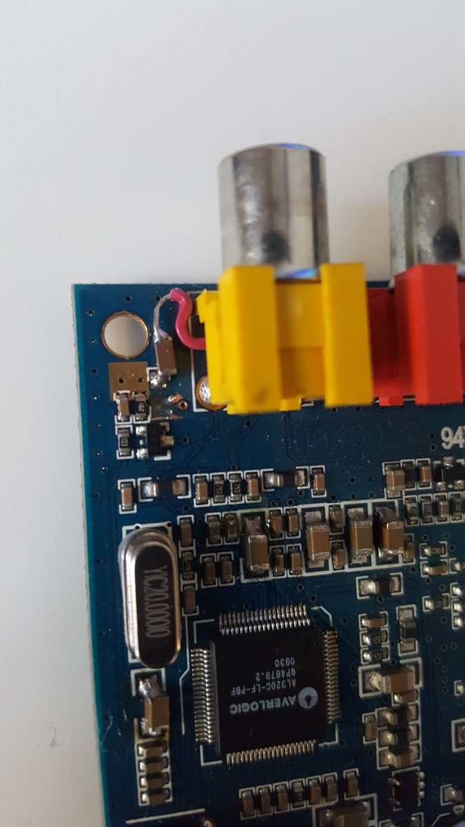

Daje jeszcze bliskie foto tego tranzystora

Kamera podlaczona pod inne radio i dziala tak wiec tylko i wylacznie wina tego adaptera. Ciekawi mnie jaka wartosc powinien miec ten upalony kondensator, czy musi byc jakos precyzyjnie okreslony czy moge go zastapic jakims innym tez ceramicznym typu smd??
musi być zamieniony na taki sam, szukaj jakiegos schematu do tego
dzieki panowie za pomocne slowa w daignozowaniu ale element ktory upalil sie to byl rezystor, niestety po jego wymianie nic nie dalo. Poszukiwania awari dowiodly ze ma zwarcie uklad scalony widoczny na w/w zdjeciu. jakis averlogic AL-320C-LF-PBF. NIestety takiego ukladu w polsce nie ma, jest dostepny w stanach, koszt nie duzy bo 10$ ale przesylka + cło + jakis magik co ma dobry sprzet wyniesie sporo. Modul jest zakupiony nowy ale jeszcze nie zalozony.

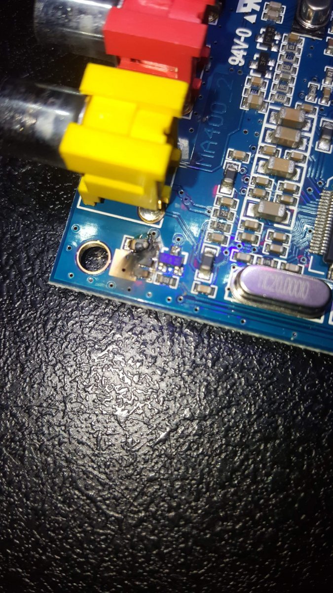

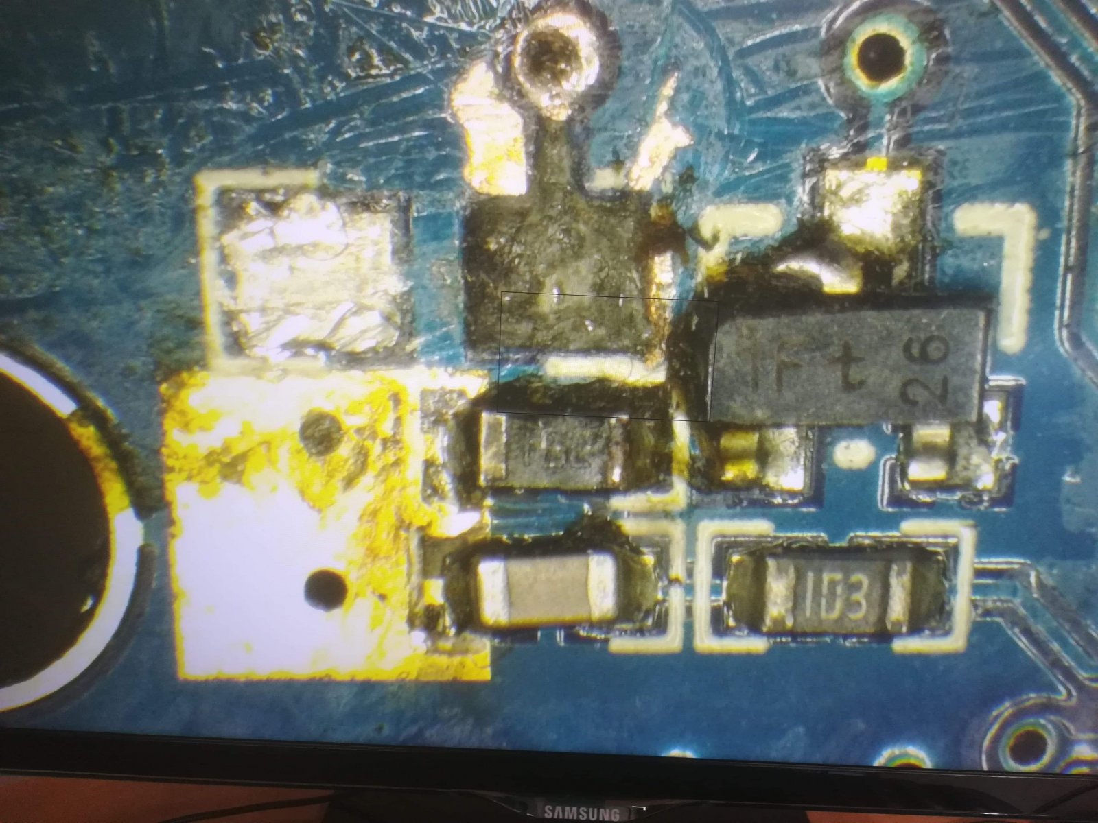

Przepraszam za odkop. Ale mam podobny problem z modulem. Wyciagajac rns-e jakis luzny kabel dotknal mi wejscia video w adapterze i zrobil sie balagan. Popalilo plytke. Dalem koledze do naprawy, ale dalej nie dziala. Grzeje sie strasznie procesor z napisem AVERLOGIC, tak ze dotknac sie go nie da. Bylby ktos w stanie poratowac co jeszcze moglo sie posypac?
Zeby tego bylo malo. W kablach jest sajgon ze szkoda gadac. Do tego przemieszalem kostke C w celu dopiecia lini CAN i zakodowania AUX. Moze w tym tkwi jeszcze problem nagrzewania sie procesora? Z radia znikla funkcja TV a kamerka nie zalącza sie.
Edit:
 Po ponownym podłączeniu modułu, jednak stwierdzam że najbardziej nagrzewa się wspomniany już tutaj regulator napięcia jak u bystry_p. Czy udało Ci się naprawić powyższy moduł, wysłałem Ci wiadomość PW.
