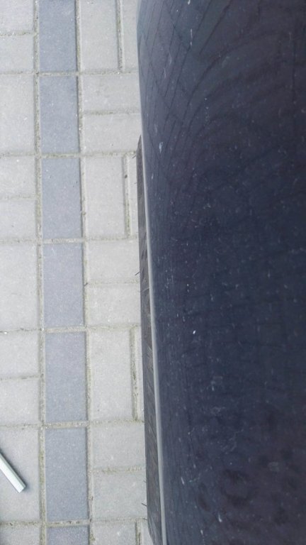

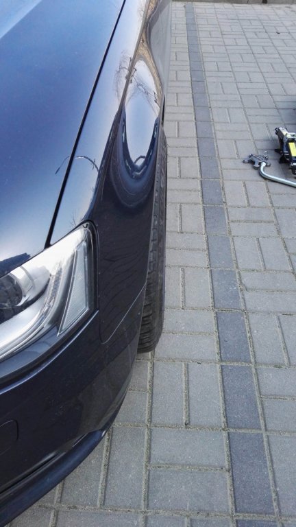

Ja zakładlem z guma Michelin i wystawalo
TYŁ
PRZÓD

Dnia 8.03.2017 o 14:07, LukiKRK napisał:
Kurcze dziwne jest wiele watkow na forum z potwierdzeniem tego co ja pisze tj. ze takie 8.5j et29 wchodza idealnie i na gumie 245 40 r18 nic nie wystaje.
Tapniete z SGS7
No dokladnie,zgodze sie z przedmowcą
Bo przeciez w tamtym roku tez bylem na kupnie felg i gdyby mialy tak wystawac to nie kupil bym od A5 na pewno. A czasem opony nie sa z rantem ochronnym ktory chroni felge?  Na 99% bym powiedział ze tak musi byc bo duzo kolegow z forum mi potwierdziło rowniez ze nie wystaje :hi:
Kola które mialem możliwość przymierzenia mialy Opony z rantem ochronny. Zapewne na 99% bedzie to mialo wplyw na efekt wystajacej gumy jak na zdjeciach ktore umieściłem wyzej. Na zdjeciach Luki opona jest plaska [emoji4]
Na zdjeciach widac duzo opony jeszcze i naciąg. Rant ochronny to przeciez kilka mm a tuta sporo koła wystaje. Wg mnie to kolo ma jakies 9.5j albo 10j [emoji4]
