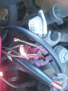

Dla tych którzy tak jak ja auta z najstarszych roczników w których klima była sterowana masą.
Jednak nie trzeba zdejmować zderzaka ani wykręcać lampy
Na tym zdjęciu widzimy wtyczkę którą idą przewody do czujnika ciśnienia klimy. Znajduje się ona tuż pod pompą abs, czyli dojśie piękne.
potwierdzam, że należy przeciąć brązowy przewód z białym paskiem i podłączyć pod niego + najlepiej po stacyjce i bezpieczniku.
Odp znalazłem w warsztacie w tym temacie http://a4-klub.pl/index.php?/topic/88132-all-b5-zmiana-tunelu-z-przed-liftu-na-poliftowy/
Plusa podłączamy do widocznego końca kabla który wychodzi z czujnika :)
