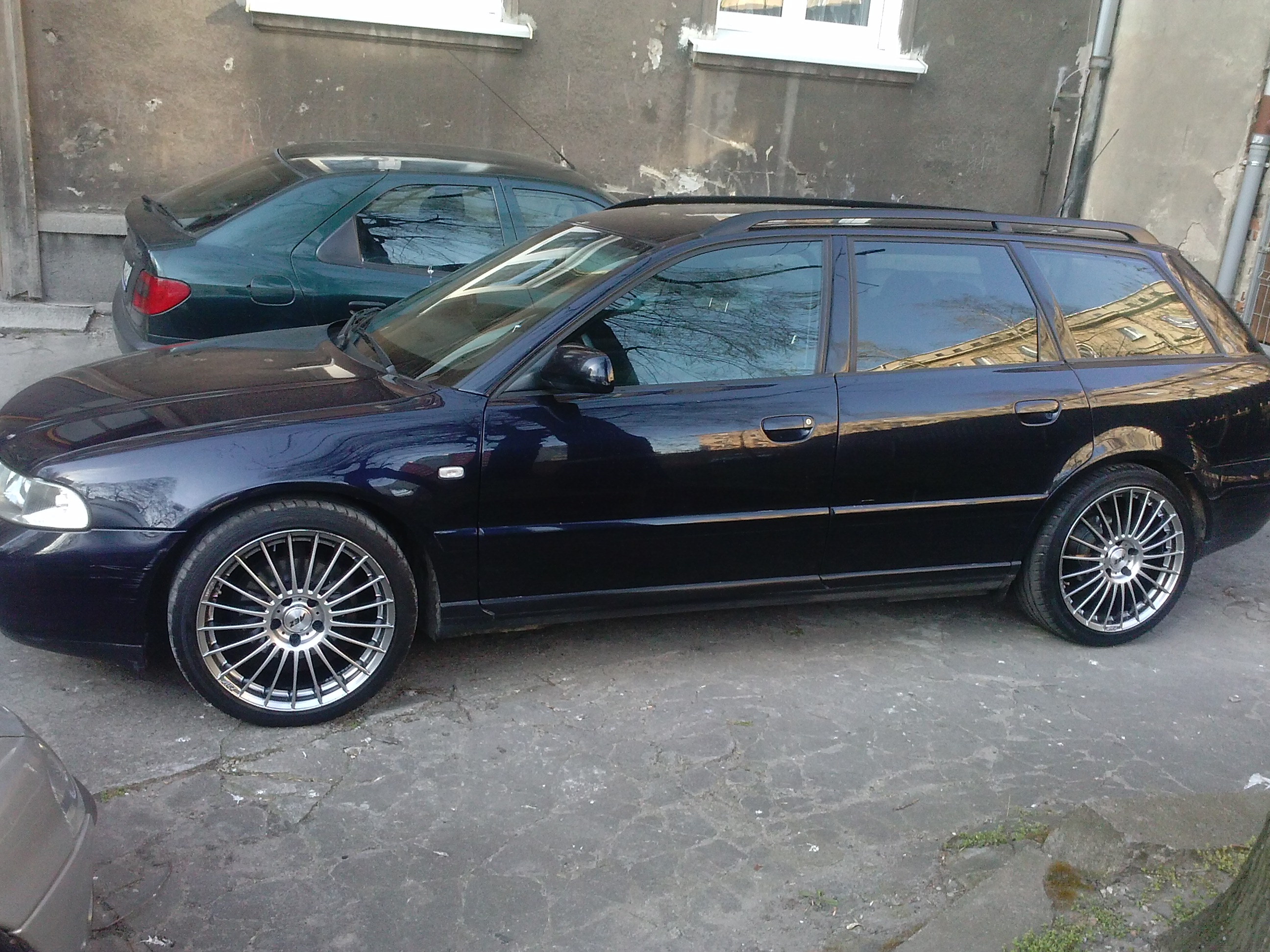

Od sierpnia jestem posiadaczem Audi A4 B5 1,9TDI 115KM z 2000r avant. Jest to moje pierwsze auto, a ten model bardzo mi się podobał od kilku lat :)
Niestety nie ma zbyt bogatego wyposażenia, ale mam zamiar to powoli zmieniać, powoli bo niski budżet nie pozwoli mi na częste zmiany. Plany są dosyć duże i na pewno się rozwiną.
Nie mam nic poza telefonu do robienia zdjęć i brak odpowiedniego miejsca.
Była taka kierownica :)
Zrobione:
-naprawa FIS
-kierownica 3 ramienna w skórze
-dywaniki welurowe
-skórzana gałka
-radio Alpine CDA
-full LED w środku i oświetlenie tablicy
-bi-xenon by Gwerty
-Gwint H&R
-felgi 18' AEZ Valencia
Do zrobienia:
​-spryskiwacze i samo poziomowanie
-górna i dolna rozpórka
-ręczny obszyty w skórze
-głośniki 16 cm + wygłuszenie auta
-Kubełki w skórze i boczki drzwi może kiedyś
-podłokietnik w skórze
-4x el. szyby
-lepszy sub w miejsce starego
-wzmacniacz
-poprawa lakieru
-chip tuning
-chromowane ramkami dookoła szyb, zegarów, lusterka chromowane(prawe od Angola) i relingi
Obecnie więcej pomysłów nie mam w głowie :)
Z autka jestem bardzo zadowolony.

fajny taki seryjny :decayed: gleba fele i bedzie koks
Gleba odpada obecnie. Może jak amorki mi się wykończą to coś pomyślę.Te fele co są bardzo mi się podobają. Z większych wpadły mi w oko sportec 18'
