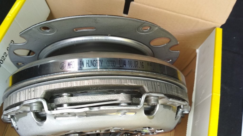

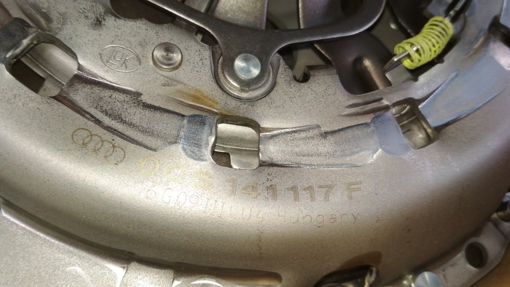

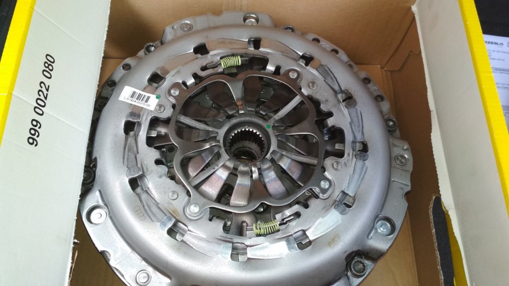

Podam wam ciekawostkę. Zakupiłem zestaw sprzęgła:
https://www.sprzegla24.pl/produkt/zestaw-sprzegla-z-kolem-dwumasowym-audi-0b1105266ag/61576
Odbierając osobiście sprzedawca zapewniał mnie że jest to zestaw ori LUka na 1 montaż, rzeczywiście ma on znaczki audi i numery wybite serwisowe. Na docisku mam wybity numer: 0CS141117f. Znalazłem w necie że ten docisk jest z a4 b9 2.0TDI. Czyli z b9 pasuje do b8. Zastanawiam się czy z b9 nie są już poprawione dociski i już na nich nie poszarpuje przy ruszaniu i nie wytrzymuje to więcej nm. Z tego co zauważyłem ten docick ori z tarczą ori na ebay można komplet nowy wyrwać za 105 euro. Może być dobra opcja, za ok 500zł ori docisk i tarcza.

Tak jak pisałem w  poniedziałek montaż, zobaczę jak to chodzi i czy szarpanie ustało. Zobaczę jaki numer na tarczy mam jeszcze wybity. Z tego co pamiętam dostałem tarczę bez sprężyna  w b8 tarcza luka ma 4 sprężyny

Jestem na wyjeździe i w poniedzialek bede miał w rękach ten zestaw co od nich kupiłem. Mam tylko fotki zrobione na szybko, zastanawiam się czemu w b9 zrezygnowali ze sprężyn na tarczy. Ja nawet nie zawracałem tym sobie głowy. Kupiłem powiedzieli że będzie pasować położyłem. Dopiero jak numery wbiłem w google coś mi zaczęło nie pasować.

Po montażu zestawu od sprzęgła24.pl firmy LUK dobranym przez nich pod mój vin z numerami na zestawie od a4 b9 tj.
docisk: 0CS141117F
tarcza: 0CS141031D
na dwumasie jest naklejka z numerem: 0CS141026B
Szarpanie podczas ruszania ustapiło, zero jakichkolwiek drgań, wszystko ładnie śmiga. Wymieniłem też łożysko oporowe i tulejkę. Ciężko mi stwierdzić czy to sprzęgło jest mocniejsze od seryjnego b8 ale ten numer docisku i tarczy byl montowany w b9 2.0tdi 190ps. Po zapytaniu sprzęgła24.pl odpisali mi że jest to wersja poprawiona sprzegła. Drgania ustały podczas ruszania i to najważniejsze. Po przejechaniu kilku tys km dam znać czy coś sie zmienilo i czy to sprzęgło przenosi bez problemu 211ps i 424nm
