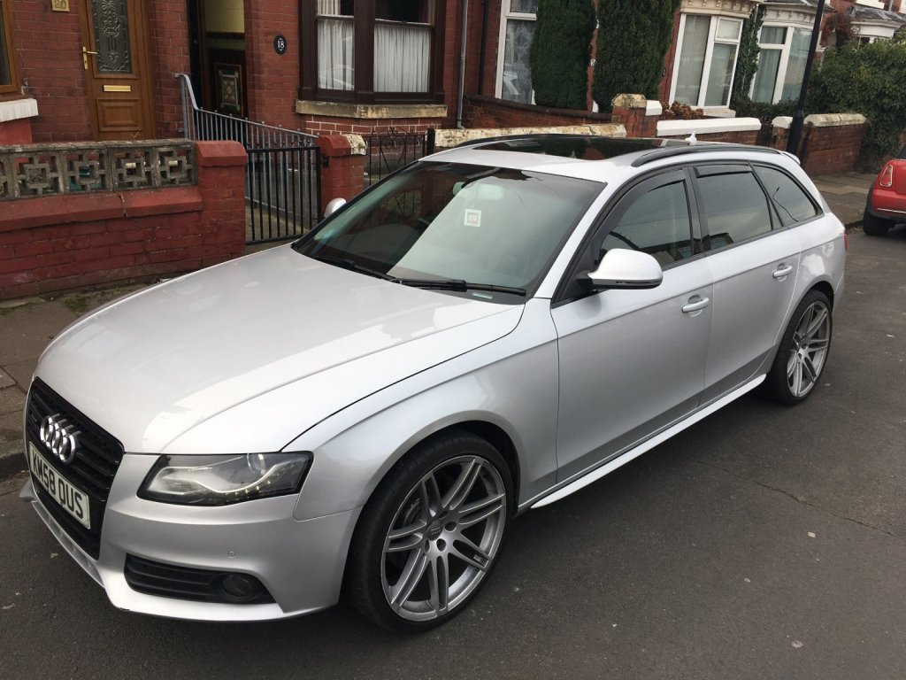

Wiecie może co to za model ? 5x112, 20”, opona 255/35 nie wiem jaka szerokość i osadzenie felgi. Podobno są to oryginały od rs4 lub 5.
RS4 B7
19' 5x112 ET 29
Były dwie szer.: 8 lub 9 cali
5 minut temu, qruku napisał:
RS4 B7
19' 5x112 ET 29
dzięki za pomoc, wydaje mi się ze fele to 20" bo opony są na 255/35  20ZR
w RS6 C6 były takie 20' 5x112 ET 36
no chyba że te na zdjęciu to jakieś repliki
Edytowane przez qruku
:thumbup1:
ET napewno 29 ( o ile felgi OEM) patrząc na odsadzenie na tej b8. Przy 36 nie siedziały by tak szeroko. Poza tym bardzo ładna wkleslosc. A najlepszym wyznacznikiem bedzie tu cena - poniżej 3,5 tys repliki albo jakis wał.

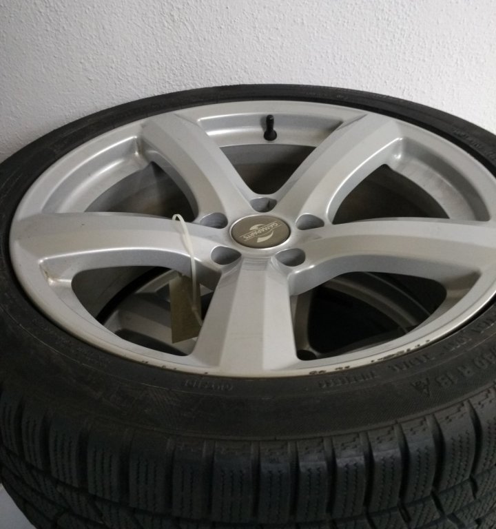

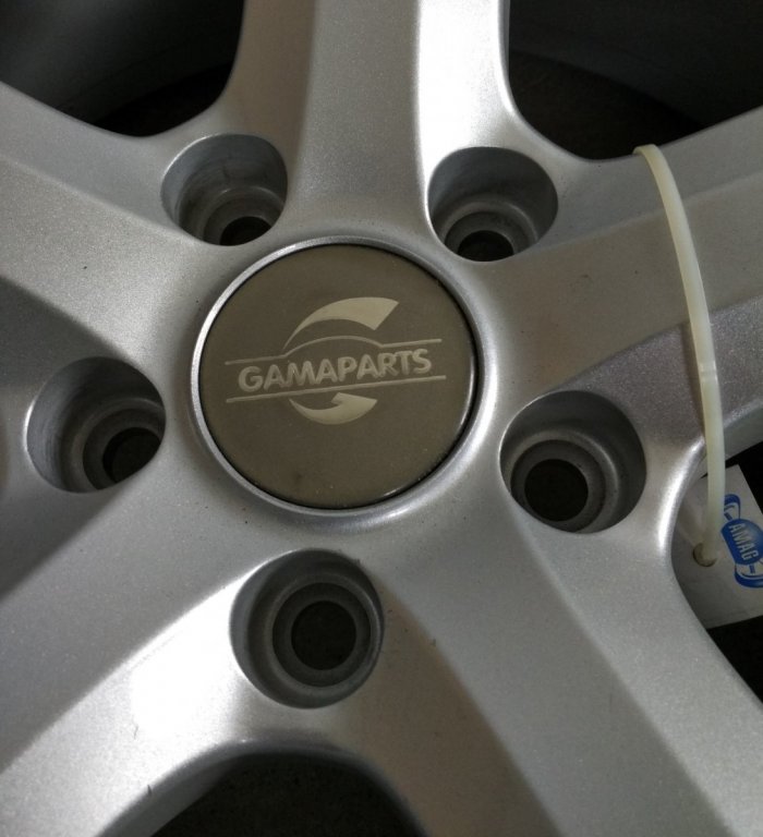

Gdyby ktoś takie coś takiego kupił i nie wiedział co to za firma i felga .
Gamaparts felga oryginalna uniwersalna grupy VAG (AUDI SEAT VW SKODA)

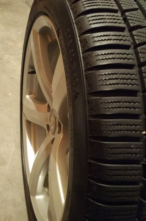

czy to są  felgi z skody ? ktoś wie co to za fela?
Obraz znaleziony dla: audi a4 b5 stance
Tutaj masz wszystko - http:// http://www.stanceworks.com/forums/showthread.php?43431-Audi-b5-A4-Turbo-Stance-build-Norway
Felgi z sedana to Audi Five Flat ? W jakich rozmiarach występują ? Także w 19" bo taki rozmiar jest chyba na zdjęciu ?
To nie flat five. Flat maja szersze ramiona, mniejsze przerwy. Z tego co wiem nie wychodzily w 19” (tu moge sie mylic*). Mi to wyglada na jakies Mercedesowskie.

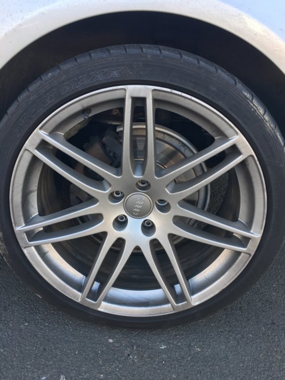

Witam wie ktoś co to za felgi
Wyglądają jak ori z rs4 .. coś takiego.
https://m.olx.pl/oferta/oryginalne-5-felg-od-audi-rs4-opony-pirelli-cinturato-p7-245-40-18-CID5-IDtwP6J.html
To są ory s-line z b6 - 8j et 43 18" były również w 20"
