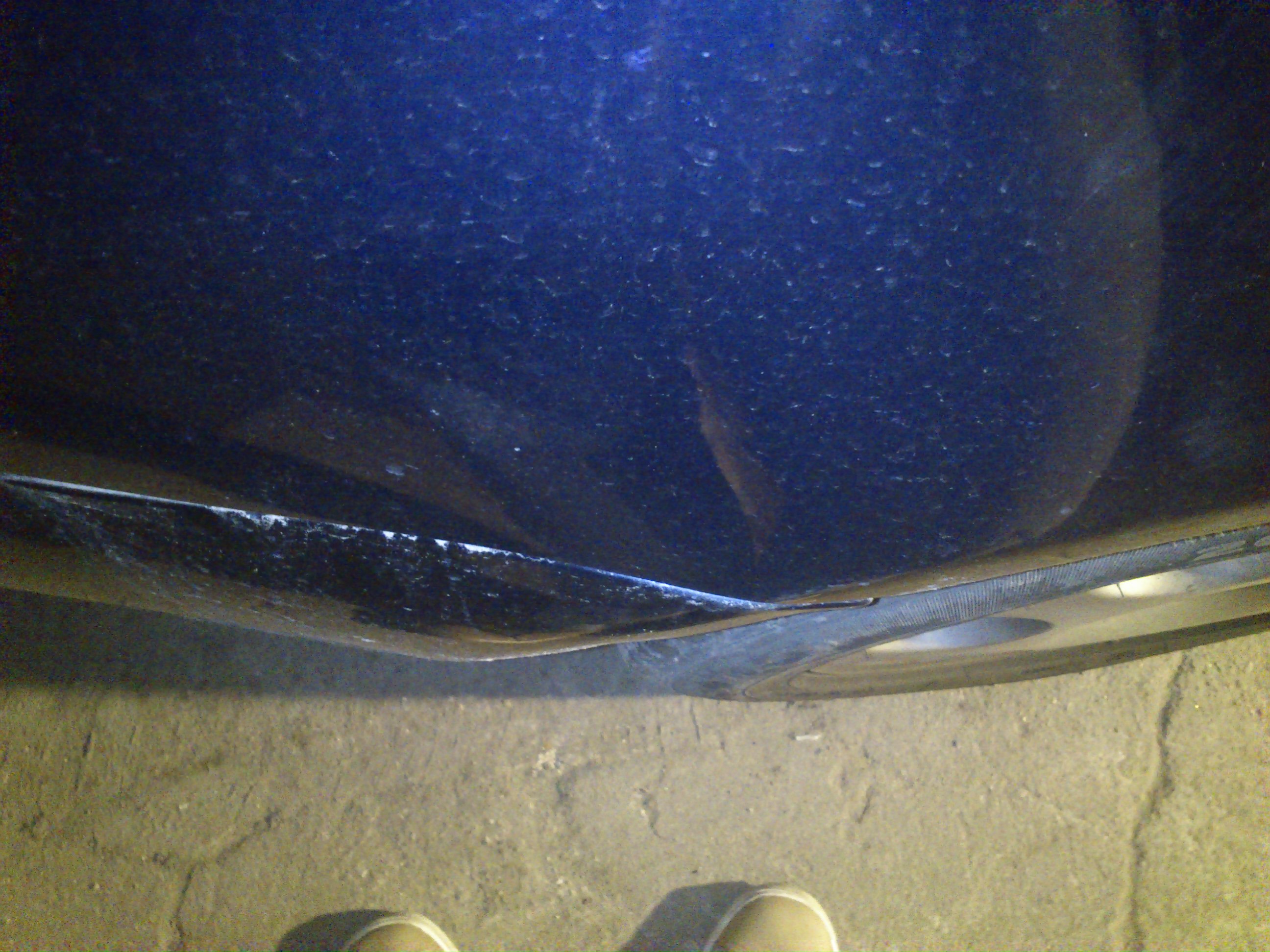

largovinch Opublikowano 18 Listopada 2014 Opublikowano 18 Listopada 2014 Witam. Po poprzednim właścicielu został źle spasowany zderzak. Jak sprawdzić czy siedzi na ślizgach? Problem będzie się pojawiał przy każdej wymianie rozrządu. Można to jakoś obejść? Wiem że był temat o przewiercaniu ślizgów, ale co zrobić żeby było jak z fabryki?
xXPiotrekXx19 Opublikowano 18 Listopada 2014 Opublikowano 18 Listopada 2014 ja u siebie miałem szczeliny podobne leczu mnie zderzak jeszcze bardziej wystawał poza błotnik i ja zrobiłem jak gdzieś na forum inny kolega robił czyli zdjąłem zderzak i w miejscu gdzie jest zagięcie blachy pokazane na zdjęciu poniżej mocno dociskałem w kierunku komory silnika aby ułożyło się tak jak wcześniej wiadomo że aby zdjąć zderzak czasami trzeba dobrze szarpnąć bo mocno siedzi na ślizgach i też właśnie podczas tego szarpania blacha sie odgina i potem są takie skutki ja bynajmniej tak zrobiłem że bardzo mocno dociskałem aż po 2 przymiarkach zderzaka uznałem efekt za bardzo zadowalający i jutro mogę ci wstawić fotki jak to u mnie wyszło

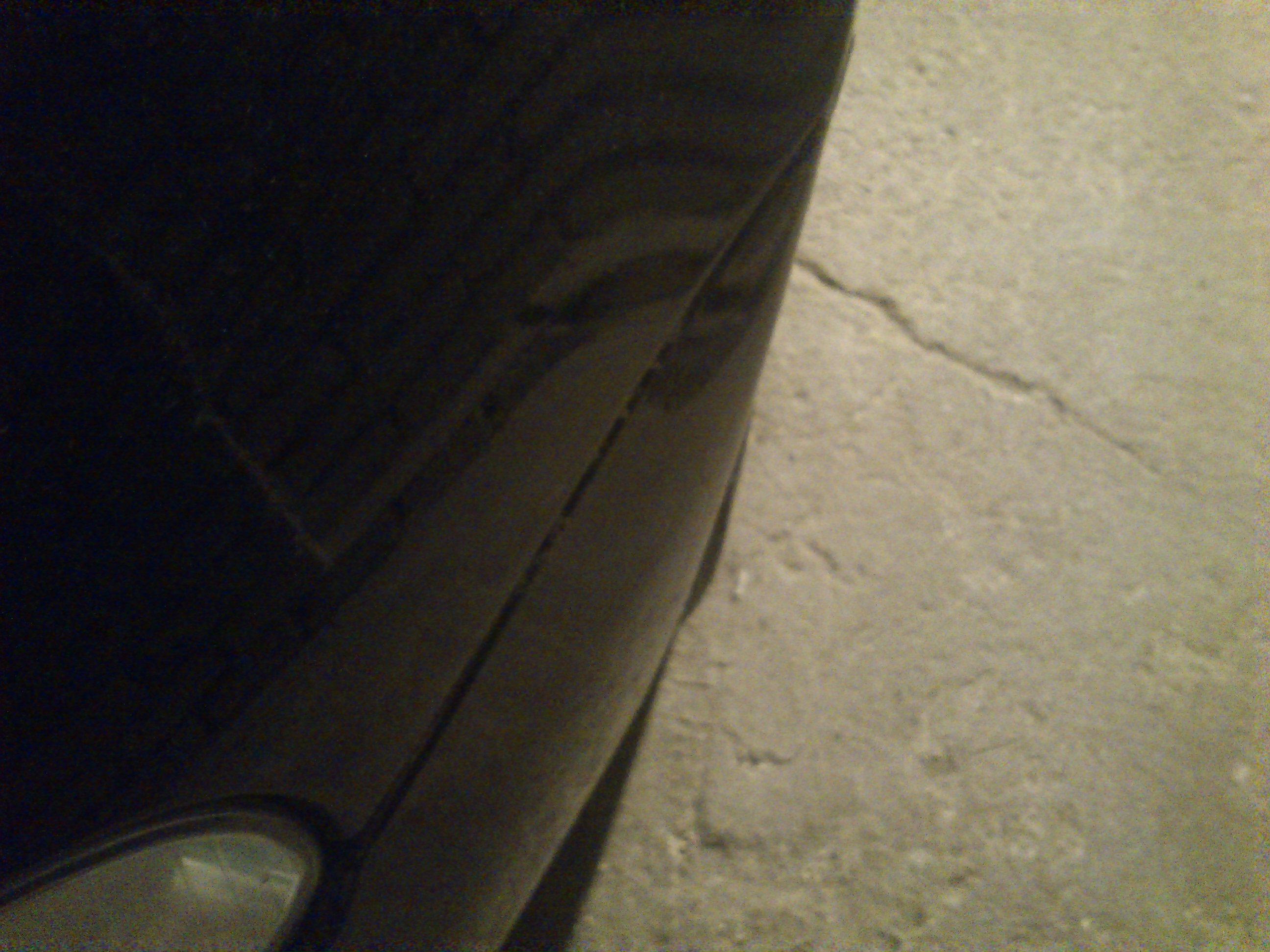

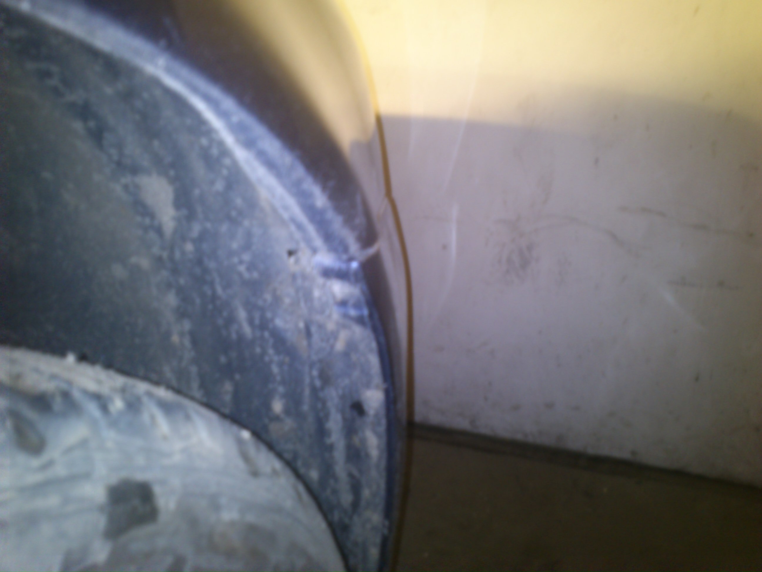

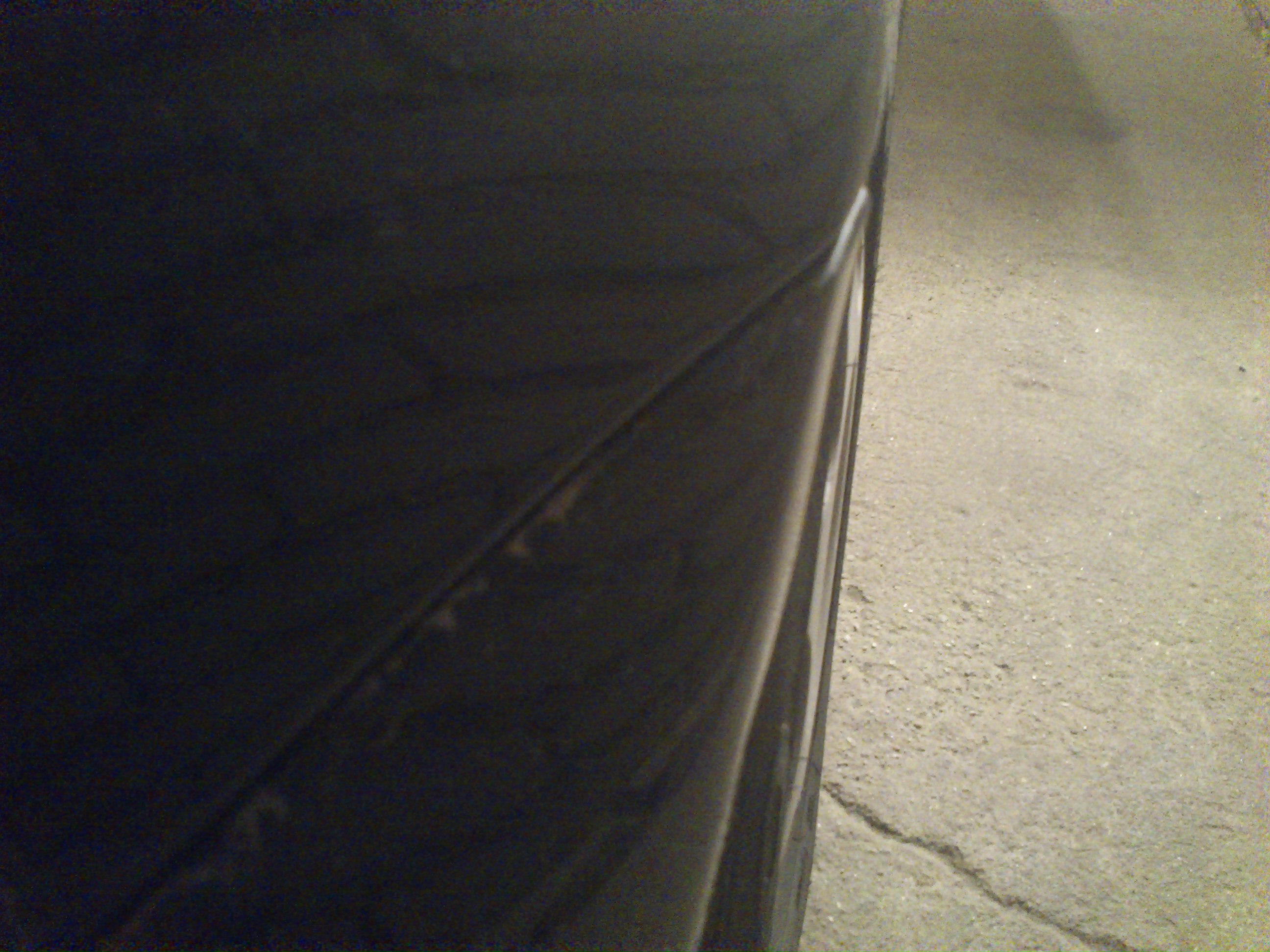

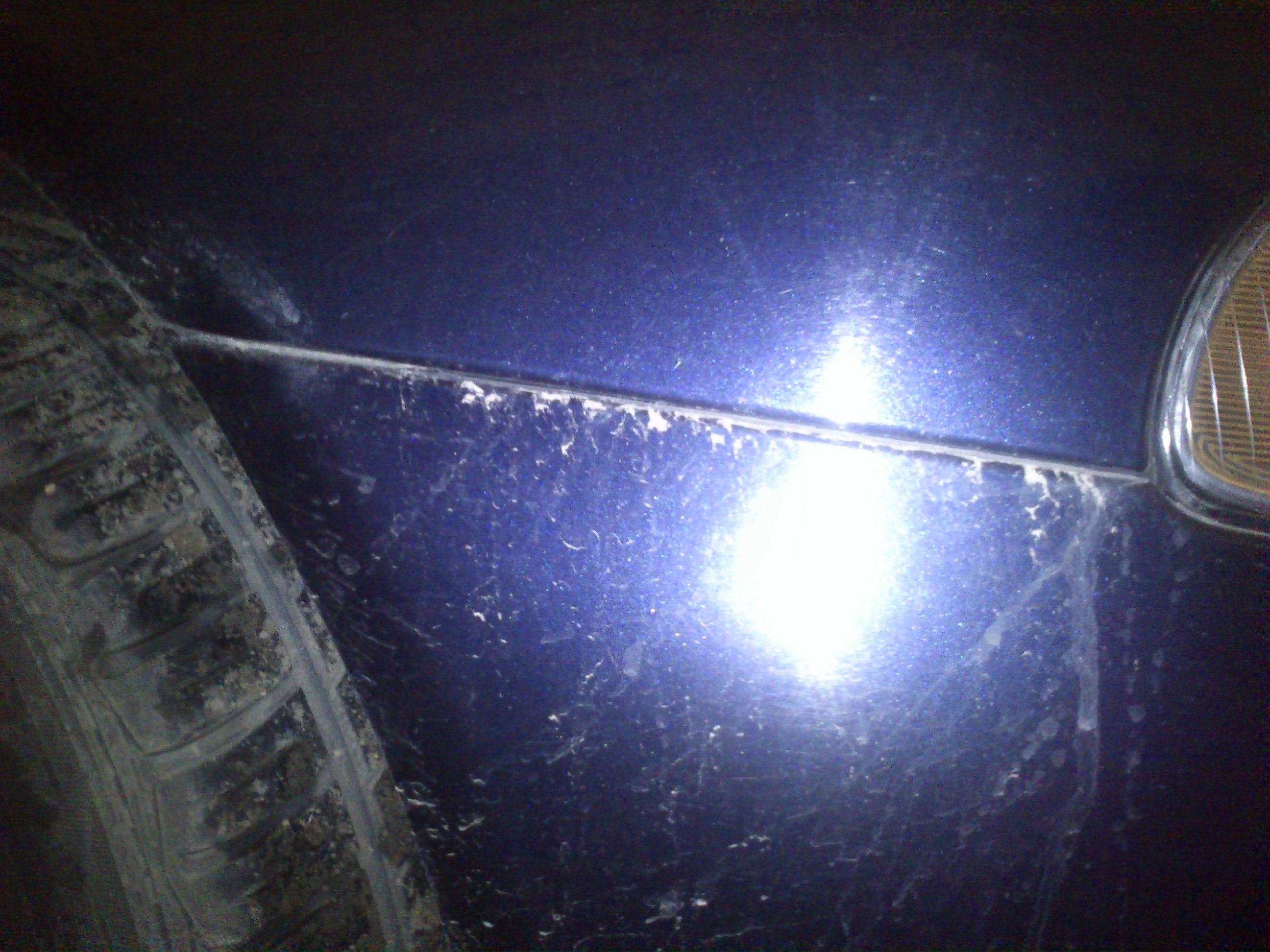

xXPiotrekXx19 Opublikowano 19 Listopada 2014 Opublikowano 19 Listopada 2014 (edytowane) poniżej zrobiłem ci kilka zdjęć obu stron jak to wygląda u mnie z tym że robiłem telefonem i jak było ciemno jak będziesz chciał ładniejsze foto to dopiero w sobotę będę miał dostęp do auta w dzień. przepraszam za jakość zdjęć i za to że autko jest brudne [/url] Edytowane 19 Listopada 2014 przez xXPiotrekXx19
misiek95 Opublikowano 19 Listopada 2014 Opublikowano 19 Listopada 2014 Potwierdzam. Jedyny słuszny sposób. Zderzak wychodzi spasowany jak z fabryki albo i lepiej
