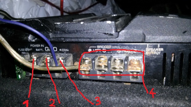

Na tym zdjęciu widać wejścia w wzmacniaczu. Chodzi mi o to gdzie podpiąć +, -, gdzie kable od skrzyni itd.

batt. na wzmaku to plus z akumulatora, gnd to masa a to trzecie to remote z radia

Tak połączyłem i nawet wzmacniacz nie swieci a dzialal
Siemka udało mi się podłączyć wszystko gra z tym że zmostkowalem wzmacniacz i świeci cały czas teraz mam pytanko jak podłączyć żeby wzmak uruchomił się razem z radiem. Z radia wychodzi mi kabel remote oraz p.cont w wzmacniaczu mam p.cont? Który kabel mam połączyć z radia? Wpiac go do wzmaka p.cont czy do plusa?

remote najprawdopodobnie bedzie do uruchomienia wzmaka.
Ale gdzie mam to podłączyć do plusa?
1. zasilanie + (gruby czerwony kabel z aku)
2 masa
3 remote (kabelek remote z radia)
4 sub.
z tym remote to sie jeszcze upewnij bo nie jestem na 100% pewien.ja mam założony zamiast tego osobny wyłącznik którym sobie załączam suba.
REM - remote- zdalne włączanie wzmacniacza, służy do tego, że w momencie włączenia radia automatycznie włączy się wzmacniacz, podłączasz go do (remote, remote antena, antena -są różne oznaczenia) w radiu.
Właśnie próbowałem podłączyć te remote z radia do p.cont i wzmak nawet nie świeci i dlatego zrobiłem tak na krótko na kabelku i ciągle świeci. Muszę to dokładnie zbadać albo pomyślę z wlacznikiem tak jak Ty zrobiles.
Szukaj na wyjściu z radia 12v po włączeniu radia (najczęściej niebieski kabelek)

Z radia wychoda opisane kable p.cont i remote podpinałem jeden i drugi do p.cont we wzmacniaczu ale nie włącza się. Mam jeszcze problem ze skrzynia bas jest strasznie słaby tylne głośniki go przegluszaja ale miałem skrzynię bez wzmacniaczy i grały lepiej w dodatku z skrzyni wydobywają się dźwięki takie głośne stuki np.po włączeniu, wyłączeniu radia lub przy zmianie piosenki.

Miales skrzynie bez wzmaka, wiec byl to aktywny sub. Obecną konfiguracje powinienes wystroić na wzmaku zeby cos to grało.
