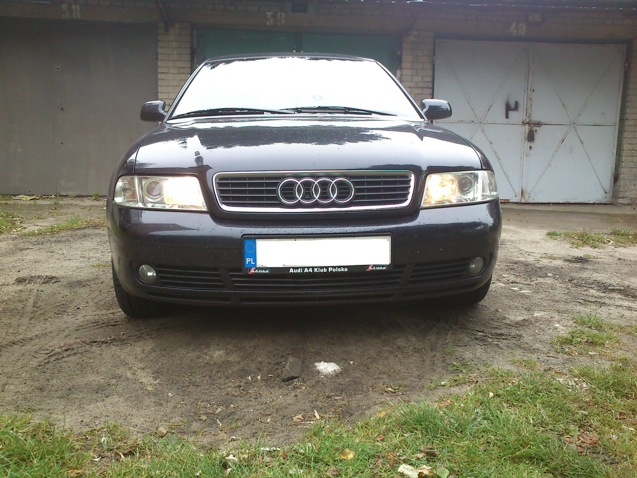

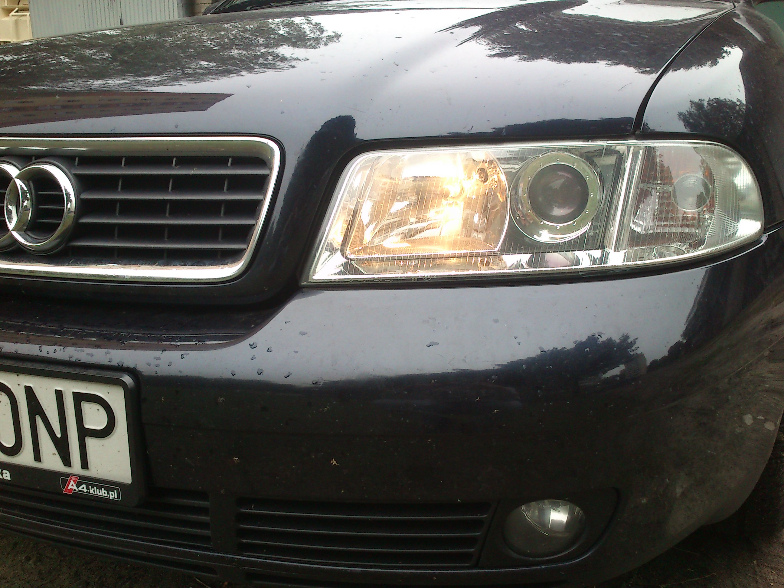

xXPiotrekXx19 Opublikowano 2 Stycznia 2015 Opublikowano 2 Stycznia 2015 tu masz foto jak to wygląda u mnie
xXPiotrekXx19 Opublikowano 2 Stycznia 2015 Opublikowano 2 Stycznia 2015 proszę tu jest temat jak zamontować http://a4-klub.pl/index.php?/topic/284578-montaz-modulu-drl/ a tu jest link do tego sprzedawcy od którego brałem moduł i taki sam jest w sprzedaży http://allegro.pl/modul-swiatel-dziennych-proeltec-kupujesz-jakosc-i4910372067.html

xXPiotrekXx19 Opublikowano 2 Stycznia 2015 Opublikowano 2 Stycznia 2015 jeśli chodzi o te dzienne w długich to świecą tylko i wyłącznie 2 żarówki od świateł długich na 30 % swojej mocy i nic więcej ani podświetlenie licznika ani radia ani nic w okół auta
