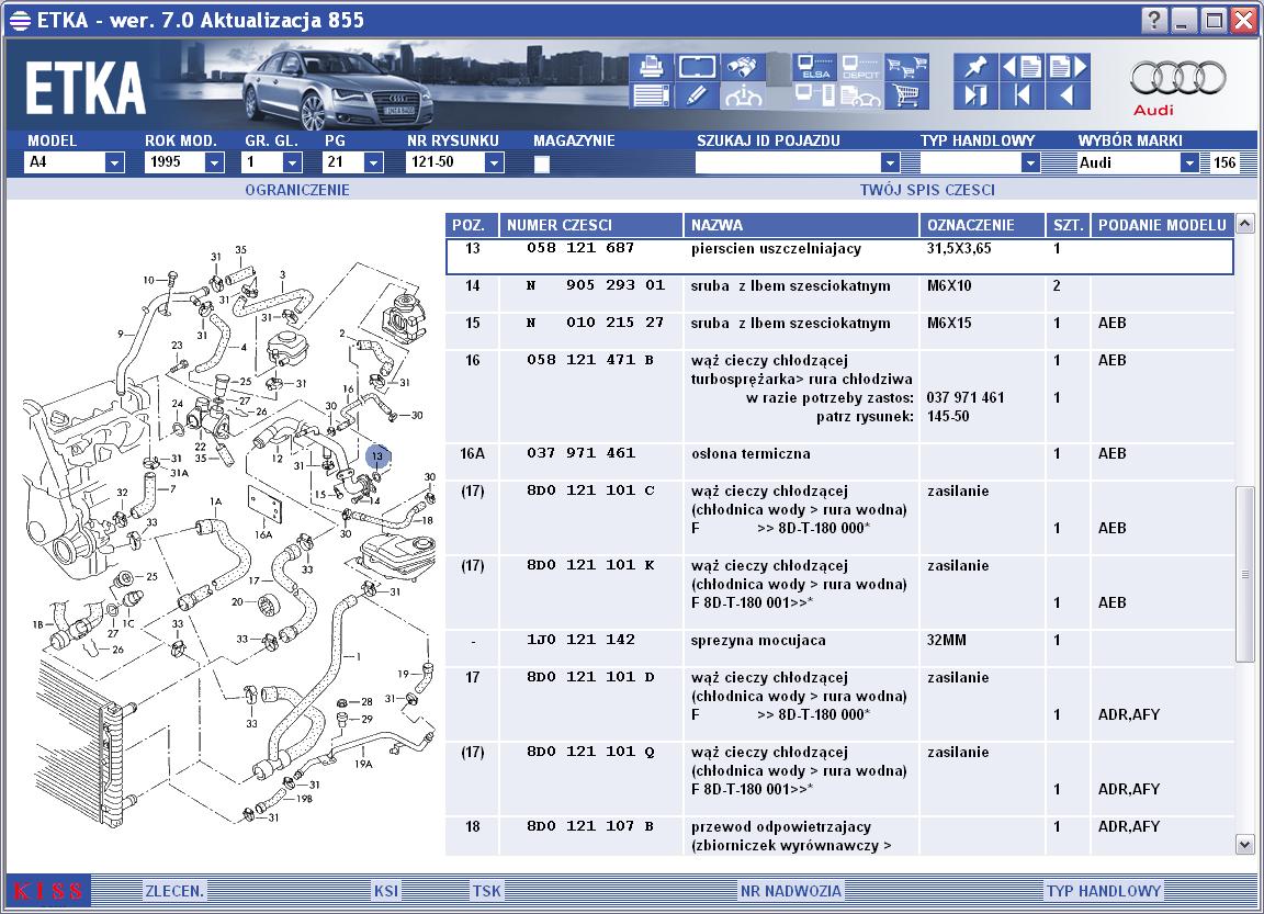

A mogłby mi ktoś napisać jakiego rozmiaru jest ten oring???

Tak potrzebuje oringu o rozmiarze 31,5 x 3,65
