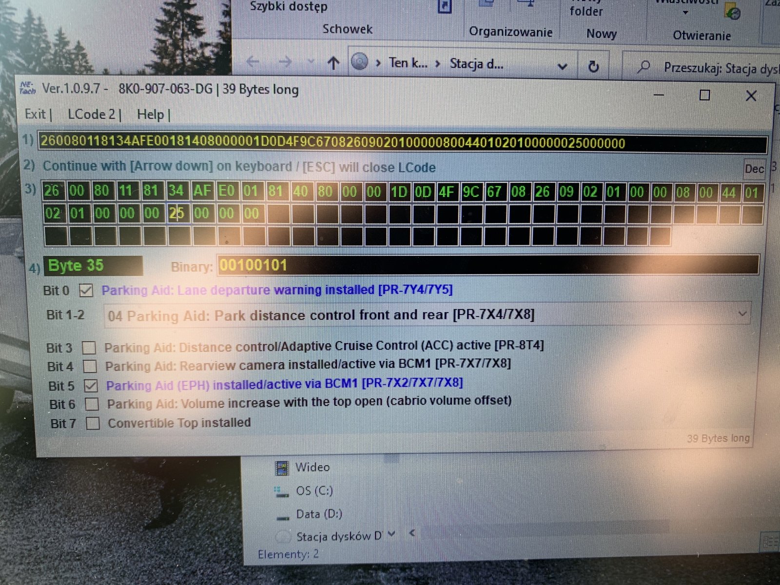

Kozaak93 0 Opublikowano 26 Marca 2021 Udostępnij Opublikowano 26 Marca 2021 Witam ! Panowie mam problem ! Doposażyłem samochód w czujniki z przodu . Wszystko zrobiłem tak jak należy . Przycisk działa, po wciśnięciu przycisku odzywa się tylni głośniczek ,wyświetla się wizualizacja ale czujniki z przodu nie działają . Nie ma żadnych błędów . Proszę o pomoc . Odnośnik do komentarza Udostępnij na innych stronach Więcej opcji udostępniania...
Muskel1 1332 Opublikowano 26 Marca 2021 Udostępnij Opublikowano 26 Marca 2021 (edytowane) Jaki nr MCE masz? Edytowane 26 Marca 2021 przez Muskel1 Odnośnik do komentarza Udostępnij na innych stronach Więcej opcji udostępniania...
Kozaak93 0 Opublikowano 26 Marca 2021 Udostępnij Opublikowano 26 Marca 2021 Nie mam pojęcia, idzie to sprawdzić przez vcds czy muszę rozkręcać ? Jest to ważne jaki ? Przecież dało radę zakodować . Odnośnik do komentarza Udostępnij na innych stronach Więcej opcji udostępniania...
Muskel1 1332 Opublikowano 26 Marca 2021 Udostępnij Opublikowano 26 Marca 2021 W VCDS sterownik 09. Nie wszystkie obsługują PDC z przodu. Odnośnik do komentarza Udostępnij na innych stronach Więcej opcji udostępniania...
Kozaak93 0 Opublikowano 27 Marca 2021 Udostępnij Opublikowano 27 Marca 2021 (edytowane) 8K0 907 063 DG Edytowane 27 Marca 2021 przez Kozaak93 Odnośnik do komentarza Udostępnij na innych stronach Więcej opcji udostępniania...
