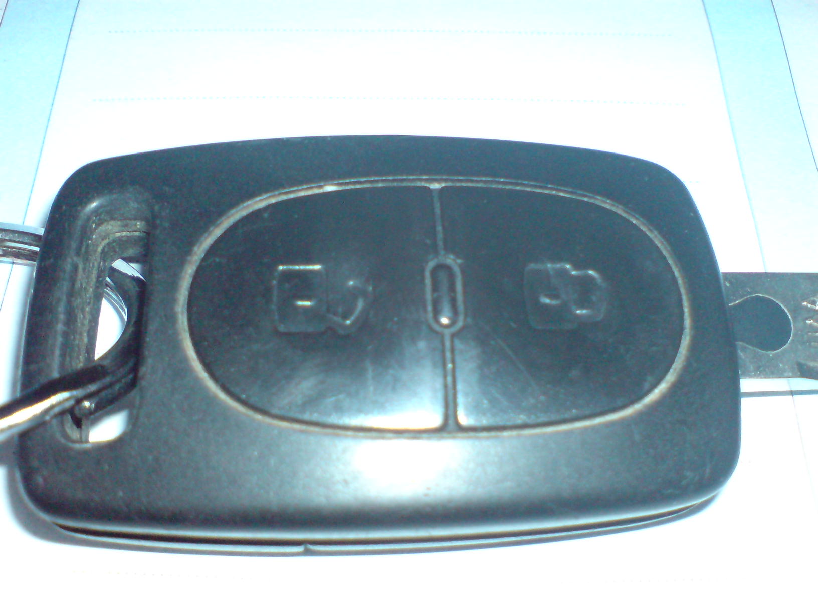

Mam kluczyk w którym jest również otwieranie i zamykanie auta nie taki zwykły ze można tylko otwierać wkładając kluczyk. Potrzebuje to przerobić. Czy taki grot dorobi mi ślusarz ? Lub gdzieś gdzie dorabiaja klucze ? I jak to zaprogramować później ?
Sam grot dorobisz u klucznika który dorabia klucze samochodowe ja dawałem chyba 6 duch. Jak bys pokazał zdjęcie Twojego klucza to było by jaśniej o co chodzi.
Grot możesz dorobić o ile masz typ frezowany. Pierwowzoru a4 miały zwykły kluczyk a z takiego nic nie zrobisz.
Dlaczego? Jedyne wyjście do dokupienie scyzoryka przedliftowego, dorobienie grotu i zaprogramowanie? Właśnie mam ten najzwyklejszy kluczyk bez żadnych przycisków na nim.
Ja mam taki
Kup scyzoryk przeloz bebechy i dorob grot co w tym trudnego. Pestke imo przelozysz i tak samo elektronikę.
No ok ale trzeba jakoś go zaprogramowac czy nie ?
Da radę ze zwykłego, przedliftowego grota?? Nie wiedziałem.
A ja mam taki kluczyk jaki był w 80-tkach. Też nie będzie problemu? Pilot do centralnego nieoryginalny i zepsuty a chciałem scyzoryk sobie sprawić, Szukać przedliftowego scyzora?
