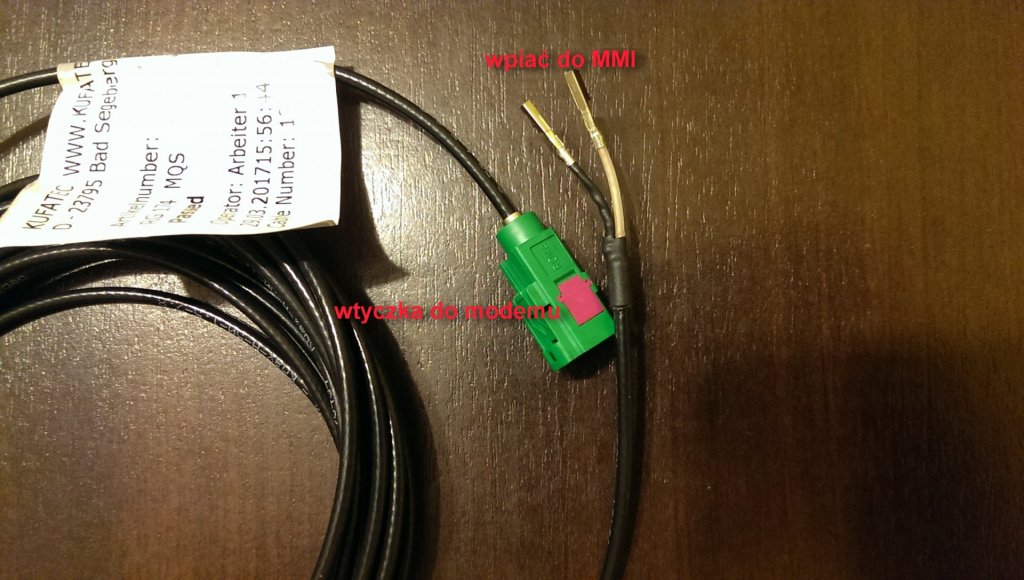

Kable o których pisałem wcześniej. Dostałem odpowiedź od firmy odnośnie połączenia z MMI 3G Basic kam,połączenie pin1.jpg

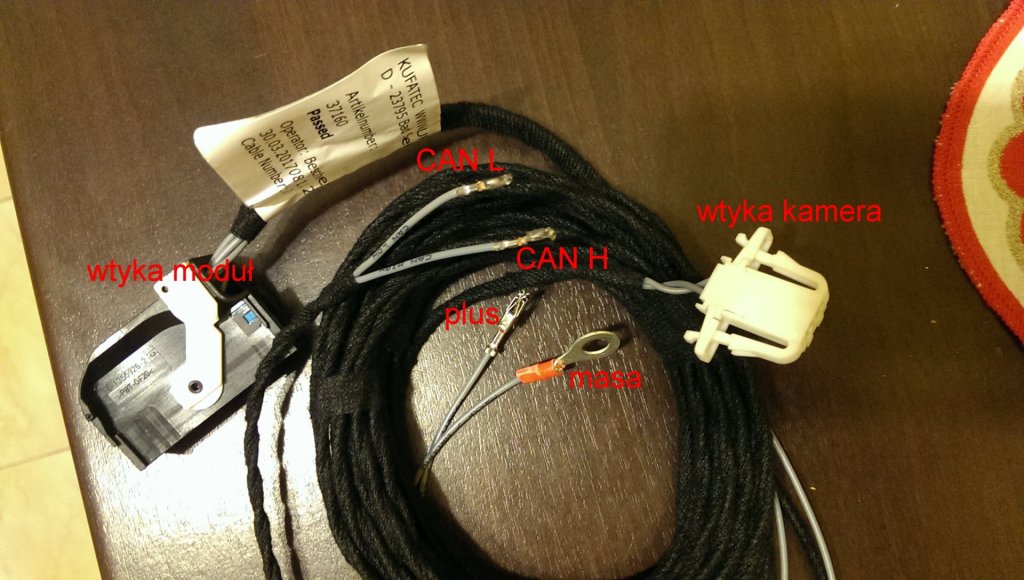

Mam wszystkie graty:banan:i zacząłem montaż kamerki. W tylnej klapie zamontowałem kamerkę i od niej pociągnąłem przewody do modułu który znajduje się po prawej stronie bagażnika.
Po prawej stronie auta, dołem pod plastikami progowymi przeciągnąłem instalację do Jednostki MMI i do kostki CAN.
Przewody do kostki CAN powinny zostać wpięte we wtyki 14 H i 14 L. U mnie te wejścia są zajęte i zastanawiam się w które miejsce wpiąć?
Nie wiem gdzie podłączyć przewód plus, w którą kostkę, w które miejsce? Pozostaje kodowanie. Na forum był temat odnośnie połączenia kamery do MMI HDD ale jakimś cudem wyparował:)
