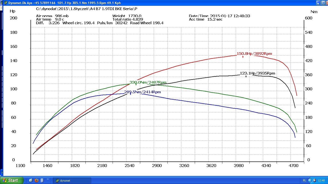

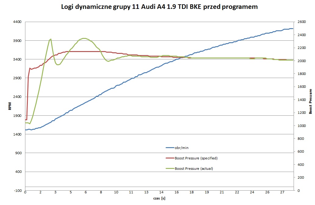

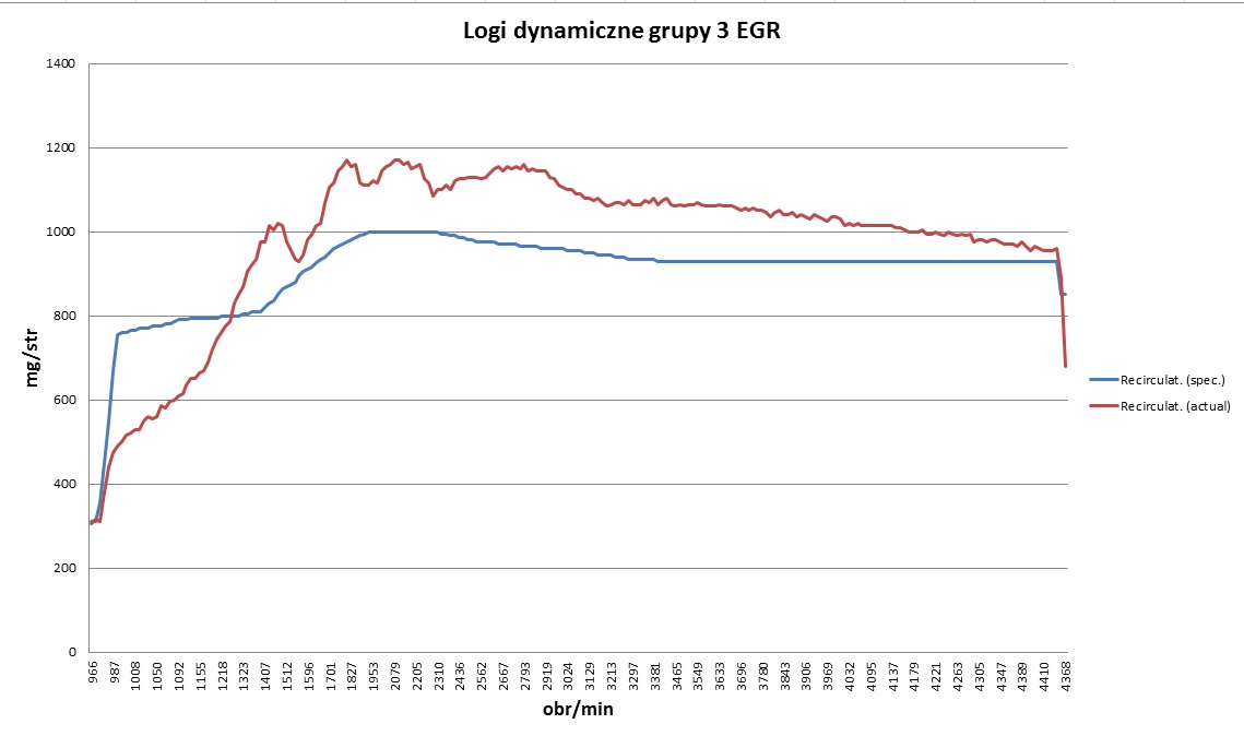

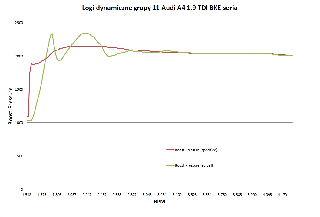

Tajfun211 Opublikowano 11 Maja 2015 Opublikowano 11 Maja 2015 (edytowane) Witam, Silnik 1.9 TDI BKE 116 KM przejechane 7 tysięcy kilometrów po zrobieniu programu na 150 KM (wykres na dole). Prośba o analizę logów. BASIC SETTINGS: Grupa 011: http://vaglog.pl/log_215346.html Grupa 003: http://vaglog.pl/log_215345.html STATYCZNE: Grupa 023: http://vaglog.pl/log_215344.html Grupa 018: http://vaglog.pl/log_215343.html Grupa 013: http://vaglog.pl/log_215342.html Grupa 007: http://vaglog.pl/log_215341.html Grupa 004: http://vaglog.pl/log_215340.html Grupa 003: http://vaglog.pl/log_215339.html Grupa 002: http://vaglog.pl/log_215338.html Grupa 001: http://vaglog.pl/log_215337.html DYNAMICZNE: Grupa 013: http://vaglog.pl/log_215336.html Grupa 011: http://vaglog.pl/log_215335.html Grupa 010: http://vaglog.pl/log_215334.html Grupa 008: http://vaglog.pl/log_215333.html Grupa 004: http://vaglog.pl/log_215332.html Grupa 003: http://vaglog.pl/log_215331.html Grupa 002: http://vaglog.pl/log_215330.html Grupa 001: http://vaglog.pl/log_215329.html WYKRES: Dodaje jeszcze wykresik z dynamicznych grupy 11: Grupa 011: http://vaglog.pl/log_215335.html A tutaj przed programem: Grupa 03: Doradzi ktoś? Edytowane 12 Maja 2015 przez Tajfun211

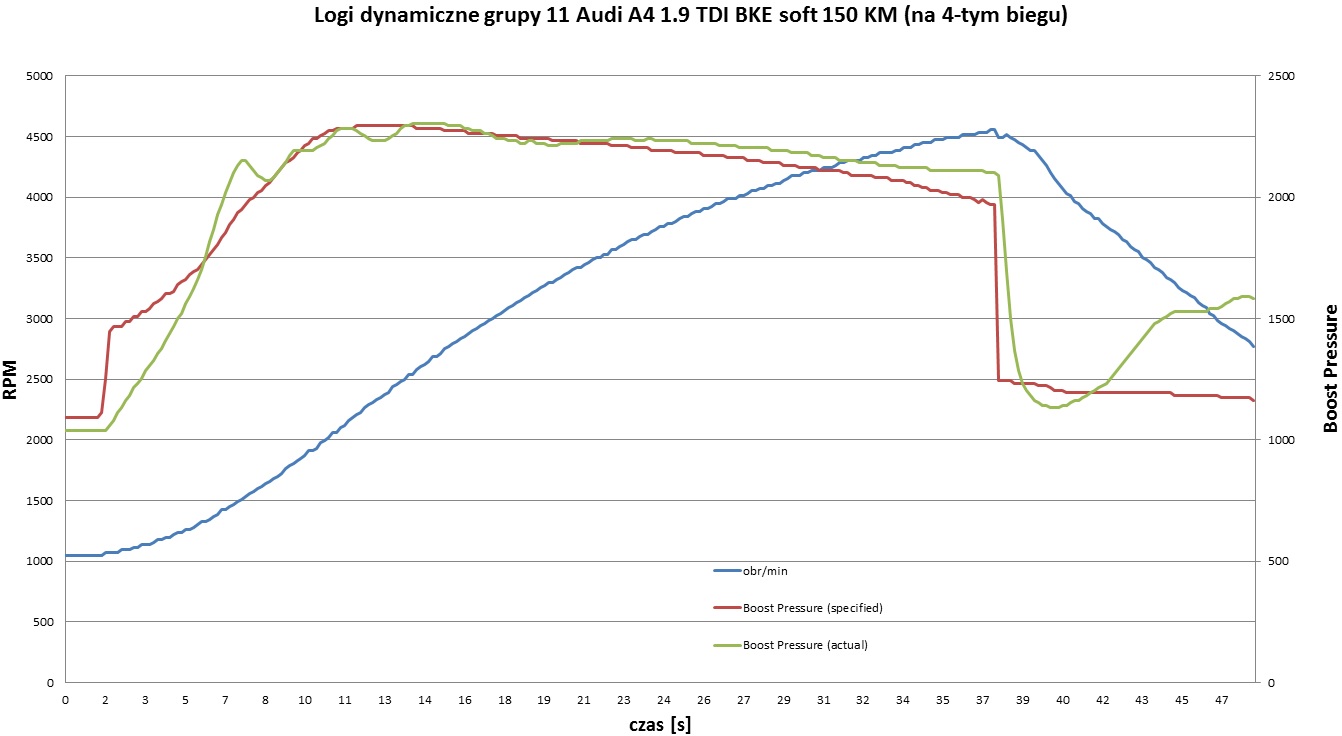

Jarol Opublikowano 12 Maja 2015 Opublikowano 12 Maja 2015 (edytowane) Turbosprężarka przeładowuje u góry obrotów. Według mojej oceny soft troszkę za mocny jak na seryjne turbo. Edytowane 12 Maja 2015 przez Jarol
Leopold27 Opublikowano 14 Maja 2015 Opublikowano 14 Maja 2015 (edytowane) skróć sztange na gruszce o jeden obrót bo za wcześnie wstaje,i już zaczyna mieć przeładowanie,program za mocny jak pisze kolega,lepiej wruć do serii,bo ta zabawa się drogo skończy. Edytowane 14 Maja 2015 przez Leopold27
Jarol Opublikowano 17 Maja 2015 Opublikowano 17 Maja 2015 Skrócenie sztangi nic tu nie da, po prostu jest za dużo paliwa górą i dlatego turbo przeładowuje.

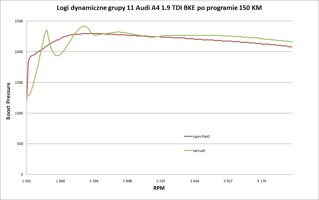

Tajfun211 Opublikowano 17 Maja 2015 Autor Opublikowano 17 Maja 2015 Zrobiłem dzisiaj jeszcze raz logi dynamiczne tym razem od 1500 rpm (poprzednio pedał w podłogę był trochę za wcześnie od 1000 rpm). Trzeba poprawić ten program czy nie? DYNAMICZNE: Grupa 002: http://vaglog.pl/log_217600.html Grupa 003: http://vaglog.pl/log_217599.html Grupa 004: http://vaglog.pl/log_217601.html Grupa 008: http://vaglog.pl/log_217605.html Grupa 010: http://vaglog.pl/log_217598.html Grupa 011: http://vaglog.pl/log_217604.html Grupa 013: http://vaglog.pl/log_217602.html Grupa 023: http://vaglog.pl/log_217603.html Wykres z grupy 11 przed zrobieniem softu: Grupa 011: http://vaglog.pl/log_193139.html Wykres z grupy 11 po programie: Grupa 011: http://vaglog.pl/log_217604.html Wykres programu:
Jarol Opublikowano 18 Maja 2015 Opublikowano 18 Maja 2015 (edytowane) Tu masz log doładowania po programie który ja wykonałem. Auto ma 144Km i 330Nm Zobacz sobie jak wygląda doładowanie zadane i zmierzona a jak wygląda to u ciebie. Edytowane 18 Maja 2015 przez Jarol
