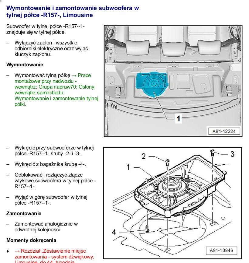

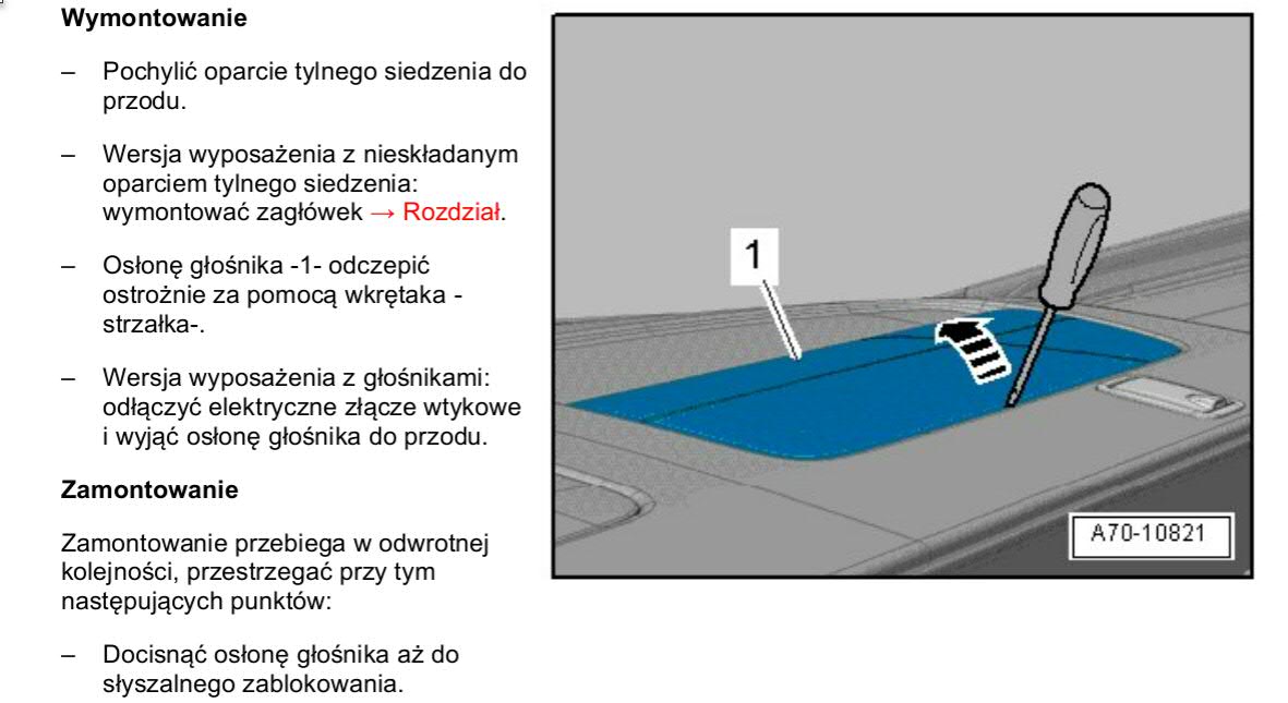

Podepnę się do tematu -Jak zdemontować sobwoofer w sedanie b8 ????
Jak dobrać się do tylnej półki żeby ją wymontować a nie uszkodzić ,
ma ktoś jakiś schemat demontażu
najpierw zdejmij kratkę suba (wyjmakiem lub płaskim śrubokrętem podważyć najpierw od strony kanapy) i wykręć 4 śruby trzymające głośnik. Potem zdejmij osłony słupków tylnych (trzeba mocno szarpnąć od górnej części). Następnie, przy rozłożonej kanapie, półka najpierw od strony kanapy lekko w górę, żeby wyskoczyła z zatrzasków, potem do siebie.
Edytowane przez Vis
Koledzy sorry za małe OT , ale skąd bierzecie te instrukcje ?
