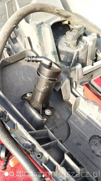

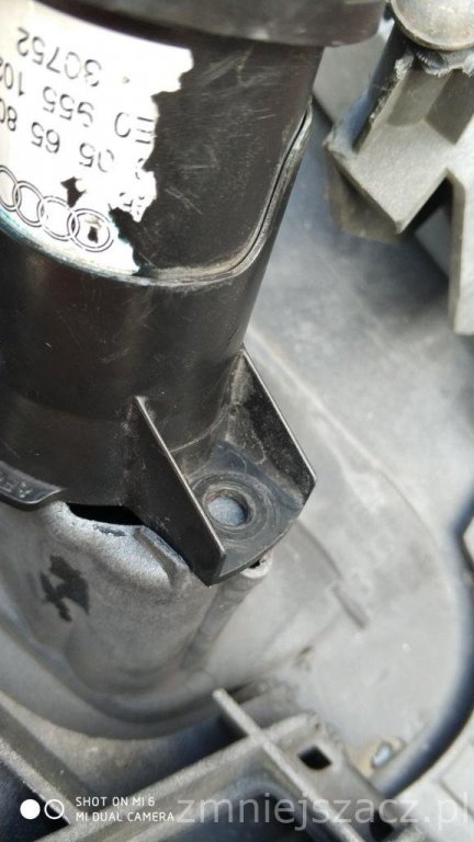

Wiec, przyszedł mi spryskiwacz od A6.
Na pierwszy rzut oka i porównanie ori od S line a4, a a6.
Mocowania przy dyszy spryskiwaczy są inne, nie pasuje pod "kapsel" do a4  (zaślepka zderzaka). Dyszę należy wymienić, rozciągając spryskiwacz, od spodu ukazuje się zapinka, którą trzeba wysunąć i ściągnąć dyszę! UWAGA - łatwo uszkodzić mocowanie, przy zapince. Ja uwaliłem, przez co nie było szczelne i ciekło. (obecnie jest podklejone klejem do szyb, ale spryskiwacz sam w sobie jeszcze nie był zalewany płynem, bo czekam, aż się utwardzi.)
Długość spryskiwacza ok. 1,5 cm dłuższy od a6, ale pasuje, zderzak się montuje bez przeszkód.
Otwory na śrubki mocujące - IDENTYCZNE JAK w a4 - co mnie zdziwiło :)
Ze spryskiwacza trzeba jeszcze usunąć "dzyndzle" które widać na zdjęciu (tam gdzie sprsywkiacz przylega do zderzaka) Zdjęcia poniżej.

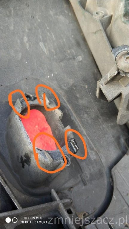

Kolejna przeszkoda, to jakby "wypustki" na to aby wpasował się spryskiwacz oryginalny, zaznaczone na zdjęciach pomarańczowym. Zastanawiałem się czy usunąć to ze zderzaka, czy przerabiać spryskiwacz. Usunąłem ze zderzaka, bo tak czy siak jak się to skręci śrubami to przecież się nie przesunie, nie obróci itd...
Całość skręciłem, Pasuje, jedynie różnica  wysunięciu dyszy spryskiwacza (zdjęcie nr. 1) . Ten od a6, siedzi głębiej w zderzaku - natomiast tak obstawiam że będzie działać. Infromację dodam jutro o działaniu, tak jak wspomniałem musi utwardzić się klej.
Aktualizacja 23:56 25.11.2017
Spryski wysuwają się oba w tym samym  momencie. Natomiast, rozszczelnił mi się przewód na złączce (pod lewa lampą) miedzy zderzakiem, a budą. Przez co nie daje takiego ciśnienia i nie psika, a płyn wali litrami z pod lewej lampy.
Postaram się jutro zrzucić zderzak i poprawić.
