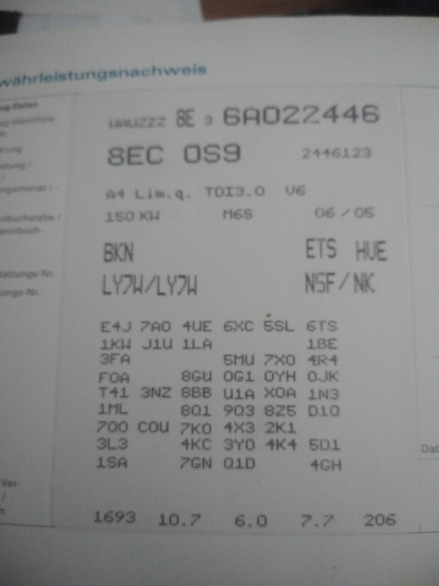

Panowie pomóżcie A4 B7 sedan 3.0 TDI Quattro Wauzzz8e36a022446 na wklejce mam E4J S-line  i zawieszenie 1BE a ktoś wstawił serie nie od s line zamówiłem sobie sprężynki eibach pro kit i chciał bym dobrać jakieś amorki w zamienniku, poproszę o pomoc w doborze czegoś w zamienniku co fajnie się zgra jakieś KYB , Sachs, Monroe? Oraz jeśli ktoś ma wiedzę jakie były numery org amortyzatorów
Edytowane przez M6zach
przód - 8E0 413 031 DG     zamiennik: Bilstein 24-119788
tył - 8E0 513 036 T    zamiennik : Bilstein 24-119795 lub KYB344808
Edytowane przez Dev
Dziękuję ci, czyli nie ma innego zamiennika niż Bilstein B6 i nie ma co dalej szukać ?
Ja tylko podparłem się katalogiem Icarsu, sprawdź sobie jeszcze AutoPartner, AutoLand, InterTeam, Gordon i co Ci tam jeszcze w oczy wpadnie. Sprawdź też ile . kosztują ori bo czasami różnice są niewielkie.
