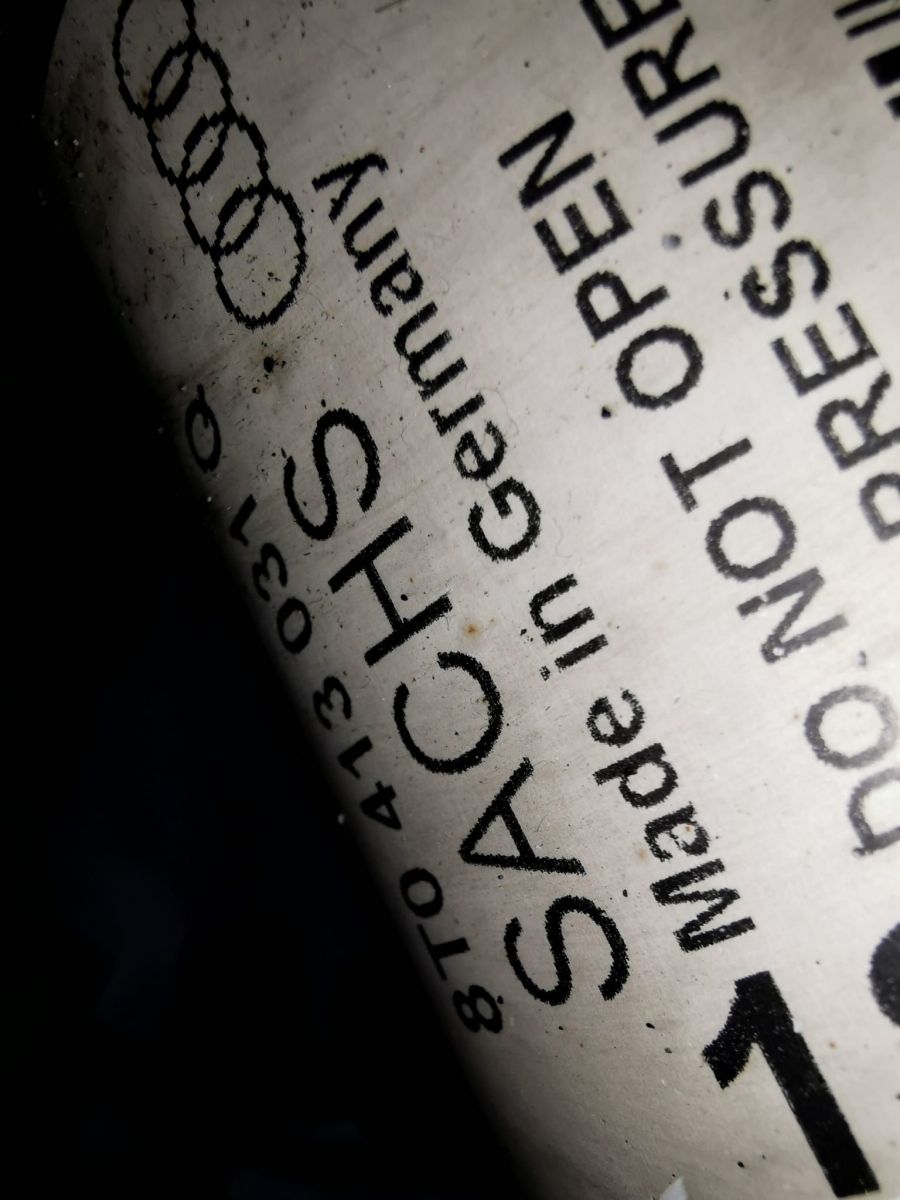

8T0 413 031 AF
1 godzinę temu, Dev napisał(a):
8T0 413 031 AF
To by się zgadzało bo ściągnąłem kolo i jest taki numer
- amortyzator - 8T0 413 031 AF
- sprężyna - kolory na sprężynie 1 Fiolet 3 różowy- wnioskuję że to 8K0411105EB

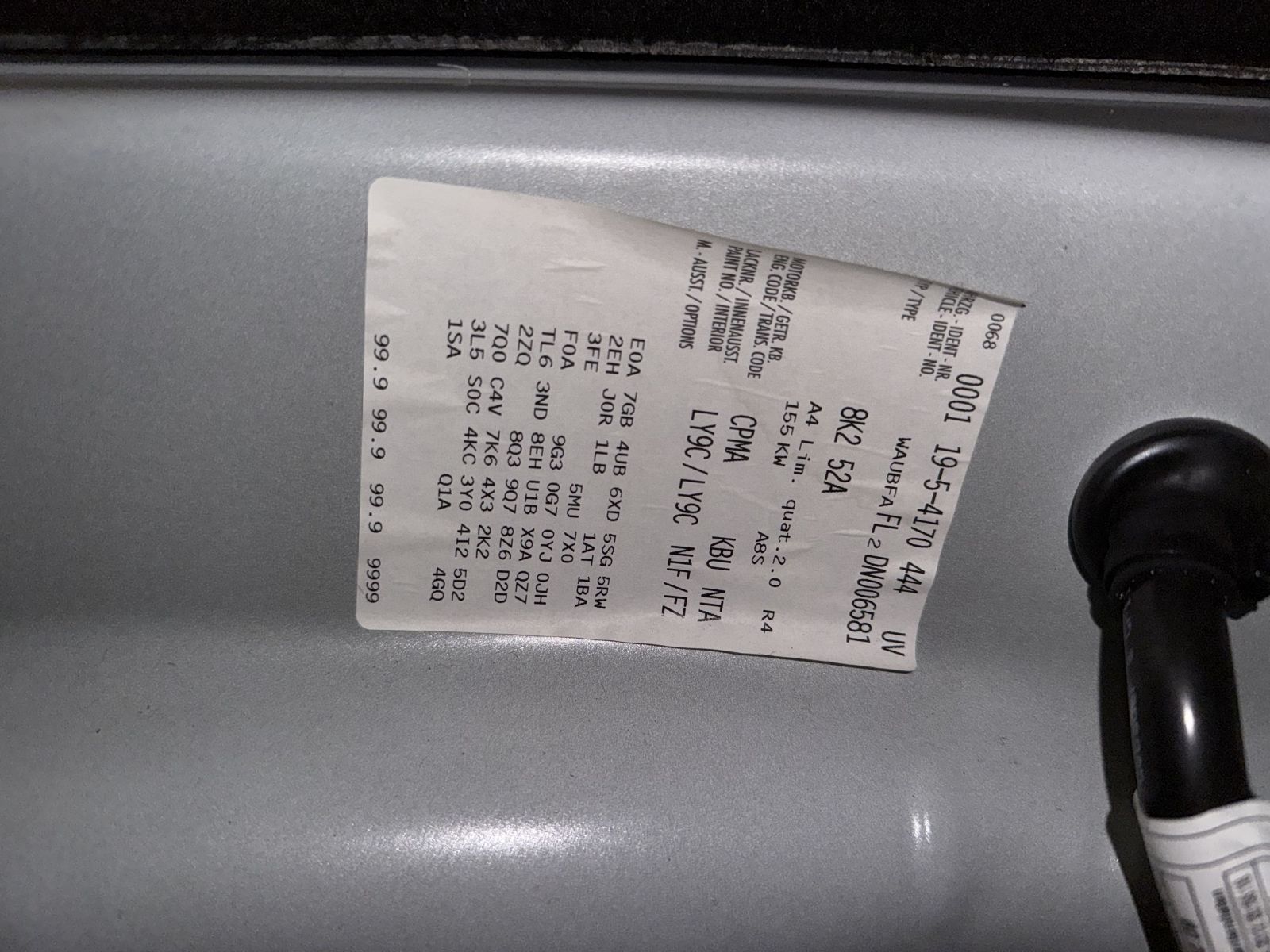

Witam, czy mógłby ktoś doradzić jakie amortyzatory, poduszki i odboje powinienem kupić? VIN WAUBFAFL2DN006581 z tego co wyczytałem z naklejki to zawieszenie 1BA. Jeszcze pytanie osoby zielonej w temacie czy łożysko amortyzatora to poduszka czy to dwie osobne części które powinienem kupić? :x
