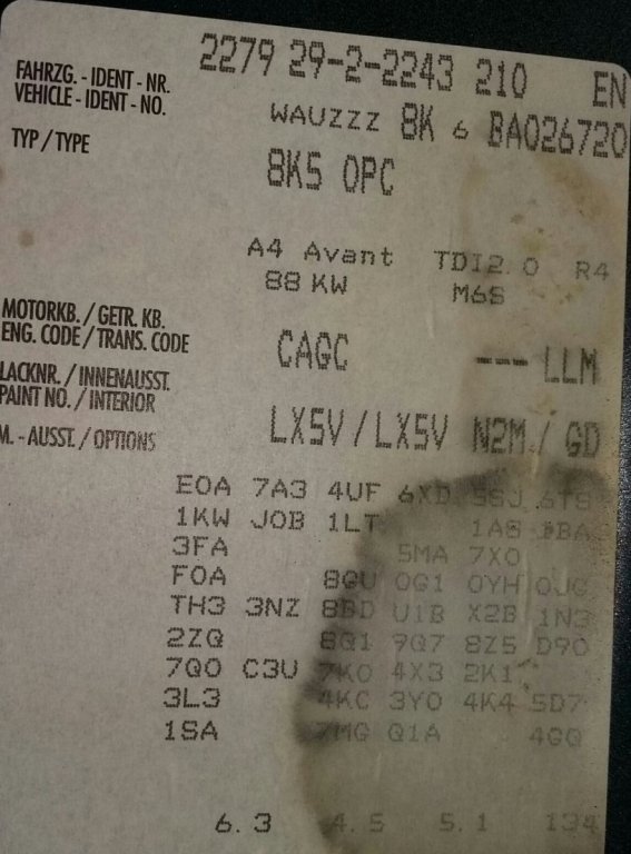

Witam.Musze wymienić amortyzatory.Jeżdżę dosyć dużo(20 tys km w 10 miesięcy) Co możecie polecić w moim przypadku
