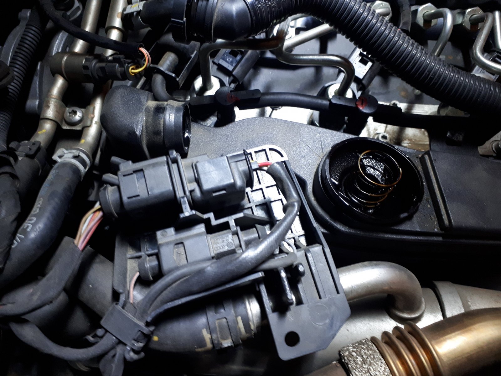

Witam !!! Mam problem z olejem silnikowym ktory zalewa mi turbine najprawdopodobniej jest zapchana ODMA mam zapytanie czy jest w tej ODMIE jakis filterek do wymiany lub czy mozna ja wyczyscic czy tez tylko sama wymiana wchodzi w gre .Czy duzo jes pracy przy demontazu czyszczeniu tego elementu

Tylko wymiana. Ewentualnie po demontażu przeczyścić i sprawdzić czy to coś dało. Zawsze zostanie ta stówka w portfelu ;)

Koledzy jak sobie poradziliście z tą odmą?
Czy ten grzybek (klapkę) na separatorze można jakoś zdemontować i wyczyścić czy cała pokrywę zaworów?
Link to post
Share on other sites
Mozna sciagnac dekielek tego grzybka.pod nim jest membrana ze sprezynka.serwis sprzedaje cala pokrywe zaworow za okolo 1000zl

ktoś może potwierdzić że da się ta odme rozebrać bez ścigania pokrywy?

8 godzin temu, quadral20004 napisał:
Po co pytasz jak nie wierzysz.rozbieralem to wiem co pisze!
może napiszesz jak?próbowałem ten dekielek zdjąć ale nie chce tego połamać.mówimy o 2,0 tdi cr

On jest jakby caly zatrzasniety dookoła .trzeba cos cienkiego i dlugiego np pozadny mocny noz.fakt ciezko ale zejdzie.a po co chcesz to sciagac?

W dniu 31.01.2020 o 20:02, Sławek a4 2.0 tdi 2008r napisał:
Potwierdzam, da się ściągnąć sam dekielek od membrany
I jak to się dementuje? Bo u mnie w rurce od odmy sam szlam się pojawil,  dmuchnalem w odme to niby drożność jest

Płaskim cienkim śrubokretem trzeba podważać do okoła dekielka co 1,5 - 2cm po obwodzie, ma się wrażenie że jest na stałe ale jednak się da ściągnąć,
