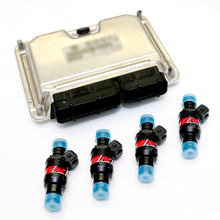

ctv Opublikowano 8 Lutego 2007 Opublikowano 8 Lutego 2007 zacznijmy od tego ze tam jest inny komputer
pre_pl Opublikowano 8 Lutego 2007 Opublikowano 8 Lutego 2007 zacznijmy od tego ze tam jest inny komputer hmmm, chcesz przez to powiedzieć, że wyjmowali kompa ?
ctv Opublikowano 8 Lutego 2007 Opublikowano 8 Lutego 2007 http://www.turbo-garage.com.ua/shopimg/turbo/GTKit/18T_ECU.jpg
