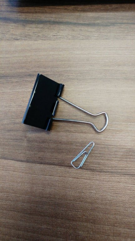

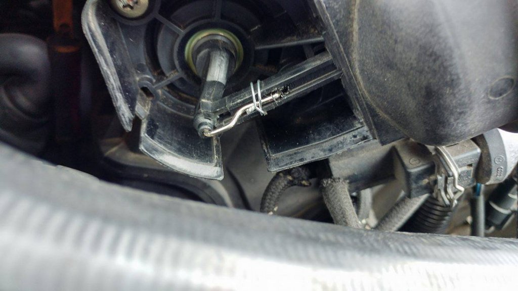

Panowie dziś udało mi się naprawić problem z urwanym brzegiem cięgna. Zabieg trwał ok godzinkę.  Do naprawy użyłem spinaczy do papieru :D Wszystko chodzi jak należy :D
Edytowane przez Gość
