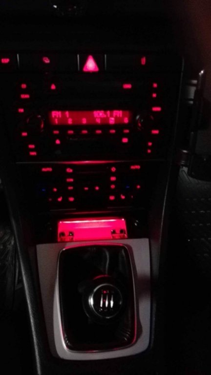

A więc jak w tytule chce pokazać wszystkim efekt przeróbki podświetlenia popielniczki (1din) przedniej w naszych a4 B6
To jest efekt koncowy:

Jeszcze raz efekt końcowy

Znalazłem tylko 1, efektu końcowego, jak coś pisz PW i pomogę
