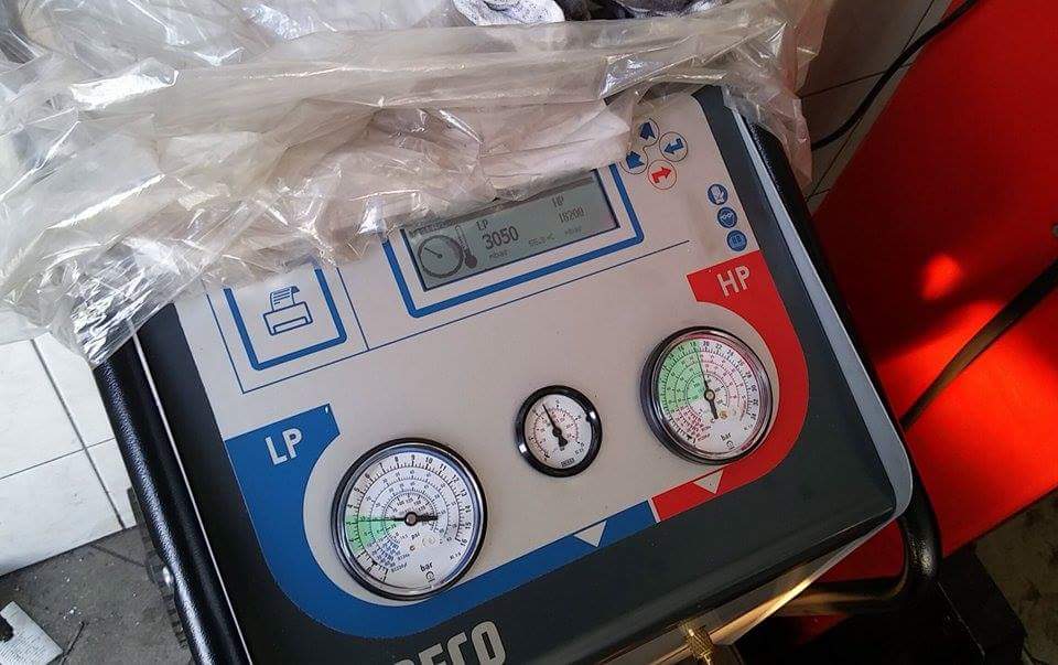

Wczoraj udałem się na uzupełnienie czynnika. brakowało 250 gram. Szczelność przeszła po nabiciu wysokie ciśnienie 18 niskie 3 bara. W kratki środkowej powietrze miało 14.5 stopnia. Spec stwierdził że jest to oznaka kończącego się kompresora. Mam pytanie czy te obiady rzeczywiście o tym świadczą?
Na następny dzień z kratek temperatura miała 5 stopni więc może czynnik musiał się rozejść.
