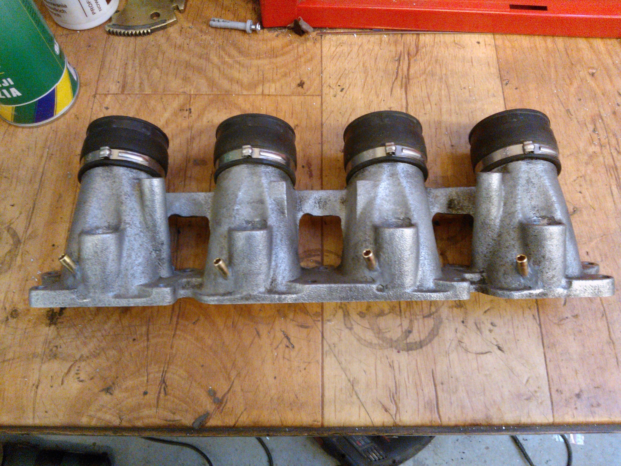

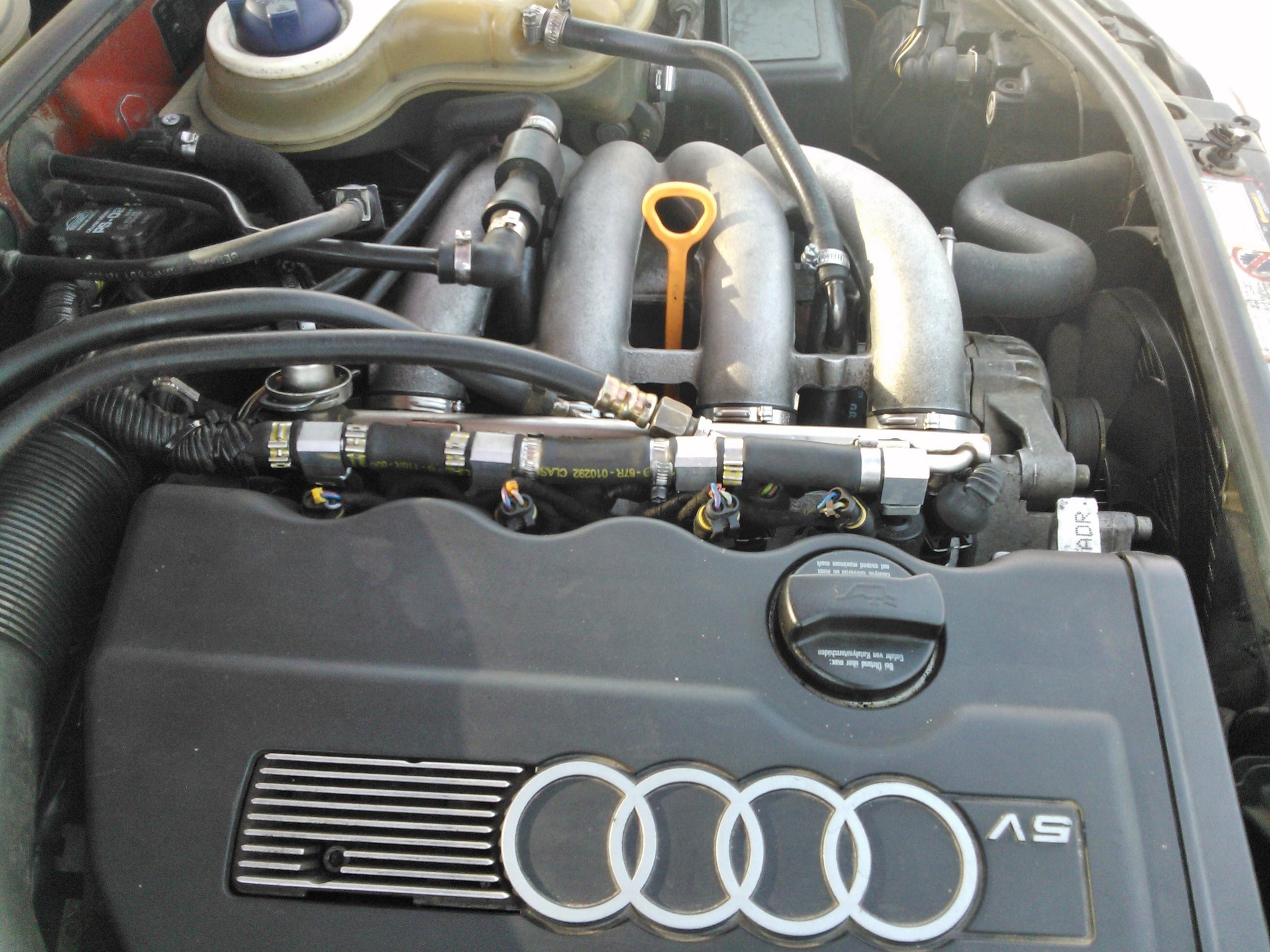

listwą wtryskową BARRACUDY,
jak zakładasz Barracudy to tylko montowane pojedynczo na trójnikach,
tak to wygląda,
Dlaczego zastosowanie listwy jest gorszym pomysłem ?
Bo masz dużo dłuższe wężyki, a na krótkich wtryski szybciej podadzą gaz oraz precyzyjniej
Zastanów się dlaczego wtryski pb są jak najbliżej zaworów ssących
Edytowane przez edekxp
bo przy zastosowaniu listwy daje się dosyć długie wężyki między wtryskami a wkrętką w kolektorze dolotowym,
dlatego wkrętki w kolektorze daje się jak najbliżej wtrysków benzynowych i pod podobnym kątem i jeśli jest taka możliwość to wtryski gazowe daje się także jak najbliżej wkrętek przez co podawanie gazu do kolektora jest bardziej precyzyjne i bez żadnych opóźnień,

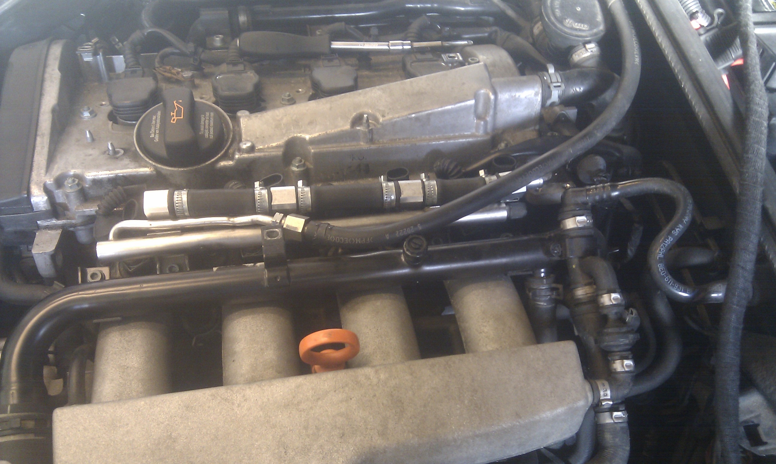

a w Audi da się to wszystko zamontować,tu 1,8T

Proponuję zapoznać się z moim tematem, wspólnie z kolegami z forum układaliśmy listę na trójnikach http://a4-klub.pl/index.php?/topic/311882-prosze-o-pomoc-w-ulozeniu-zestawu-18-t-230-hp/page-2
Dzięki, sporo rozjaśniło.
Znalazłem własnie takie cudo http://www.phjacus.pl/16-Adaptery-pod-wtryskiwacze-Bosch-1-oring-p588.html i sie zastanawiam jakie zalety ma takie rozwiązanie oczywiście oprócz wiercenia w kolektorze, no i wiadomo wady. Wie ktoś coś na ten temat?
Montowałem takie w Volvo bo znajomemu nie chciało się kolektora odkręcać (dużo roboty)
Listwa wtryskowa wiadomo idzie do góry, a w tym aucie nie ma tu osłony więc nie przeszkadza
W audi na pewno nie założysz osłony silnika chyba że jakoś na ukos
Po za tym same korzyści, szybki montaż, doprowadzenie gazu może być obracane jak komu pasuje, blisko zaworów ssących.
Auto już chodzi trzeci rok na tym i jest szczelne połączenie
Osobiście w audi tego bym nie zamontował, niezbyt to estetycznie później wygląda.
Zdjąć kolektor w 1.8T nie jest tak źle, a dużo wygodniej nawiercić na wkrętki
Przy okazji sprawdzić stan odmy itp
a jak to jest później z pracą silnika przy takich adapterach na samej pb
Myślę że różnicy nie będzie, w volvo nie ma
To jest jakaś odległość 1,5 cm
No właśnie znajmy mechanik jest zdania że może to sprawiać problemy na PB bo jednak wtryski są nieco wyżej i ECU może głupieć.
Jednak niezła alternatywa dla wiercenia kolektora, choć nie ukrywam zależy mi na estetyce.
tutaj Barracudy są pod plastikową osłoną,reduktor pod zbiorniczkiem wyrównawczym,
nic nie widać poza wtyczką od ster.LPG
No to mi sie podoba, bardzo estetycznie to wszystko zrobione. ^_^
