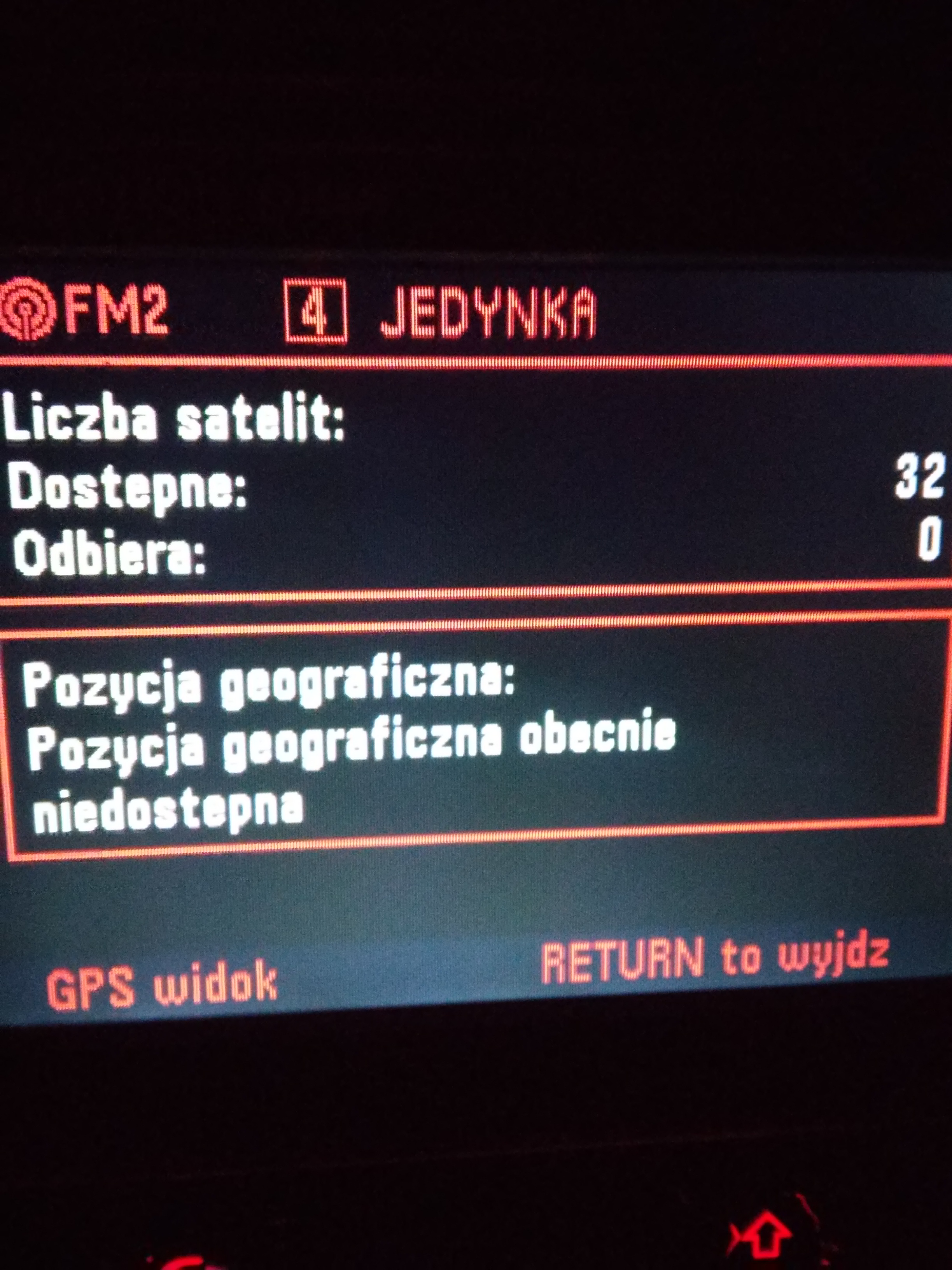

Wczoraj po wielu bojach zakończyłem tą nierówną walkę i w końcu wgrałem spolszczenie oraz udało mi się odpalić polsko-czeską mapę. Niestety, mój entuzjazm szybko ochłonął ponieważ nawigacja nie potrafiła odnaleźć mojej pozycji tj. ładnie wyszukuje miejscowość celu ale na mapie moja pozycja jest daleko poza dostępnym obszarem (gdzieś nad bałtykiem). W ustawieniach GPS sprawdzałem, wykrywalność satelit - navi wykryła aż 32 satelity, ale z żadną nie chce się połączyć.

twoja navi nie widzi żadnej satelity, info o satelitach jest zawsze 32 bo tyle max może chwycić masz albo uszkodzoną antenę albo moduł gps. Sprawdź połączenie.
