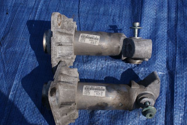

I wygląda na to że będę przecinał odbój, aby zdjąć zderzak, aby potem powykręcać zapieczone śruby.
I pytanko: w odboju jest w środku jakiś gaz itp ?? albo czy tą rura odboju idąca do zderzaka da się wsunać/wysunąć abym nie musiał tego niszczyć ?
odbój już kupiony i powinien wkrótce dojechać
albo jakieś inne pomysły czy sposoby ?
jakby co, to wrzucę zdjęcie odbioju
