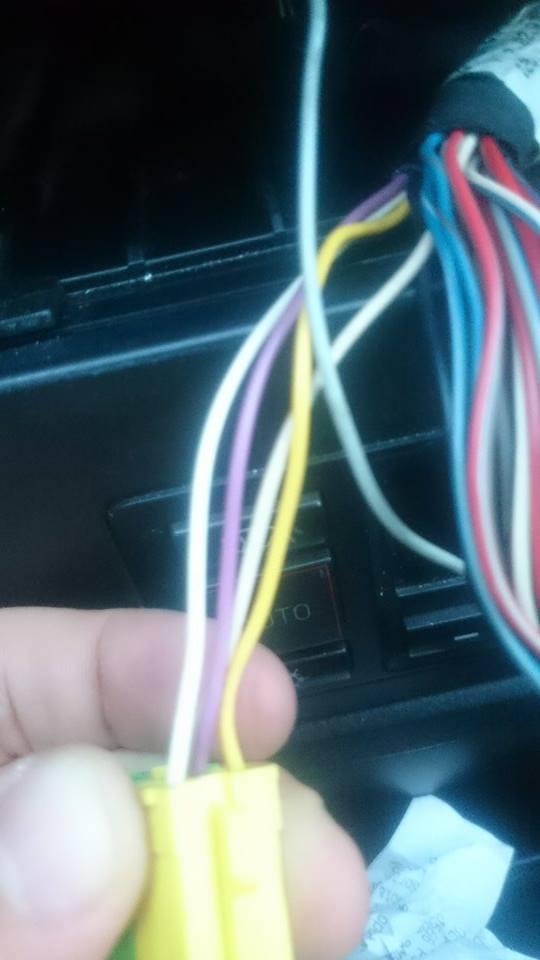

brakuje ci jednego kabla w zielonej wtyczce od wzbudzenia wzmaka
a takie pytanie jakie masz radio?
Pioneer MVH 170 UB
Edytowane przez mks1948
ja mam biały kabel w zielonej wtyczce jak coś to mogę fote wrzucić
Tam wyżej zdj wstawiłem i to tez chyba biały kabel jest juz nie pamiętam a zdjęcie nie jest ostre
to wypnij go z tej wtyczki i wepnij w zielonej w drugie miejsce od dołu
To dalej nie to , chyba mi sie zdaje ze tylne głośniki nie dochodza do przedniej wiązki kabli foto niżej , może jeszcze jakies pomysły ?
Ten biały kabel to wyciagnąłem z wtyczki dziwnej która wychodziła od czarnej kostki
tak ma być, zdjęcie mojej instalacji
Ja mam całkiem inne kolory może dlatego że mam wersje przed liftową , i nie mam tej niebieskiej kostki , również ten mój biały kabel wychodzi z czarnej kostki czy aby na pewno z tamtąd powinien wychodzić ? Ale to wychodzi na to że ten kabel i tak nigdzie nie idze bo u mnie w czerwonym koszyczku nie dochodzi do tego miejsca żaden kabel z którym by sie łączył
