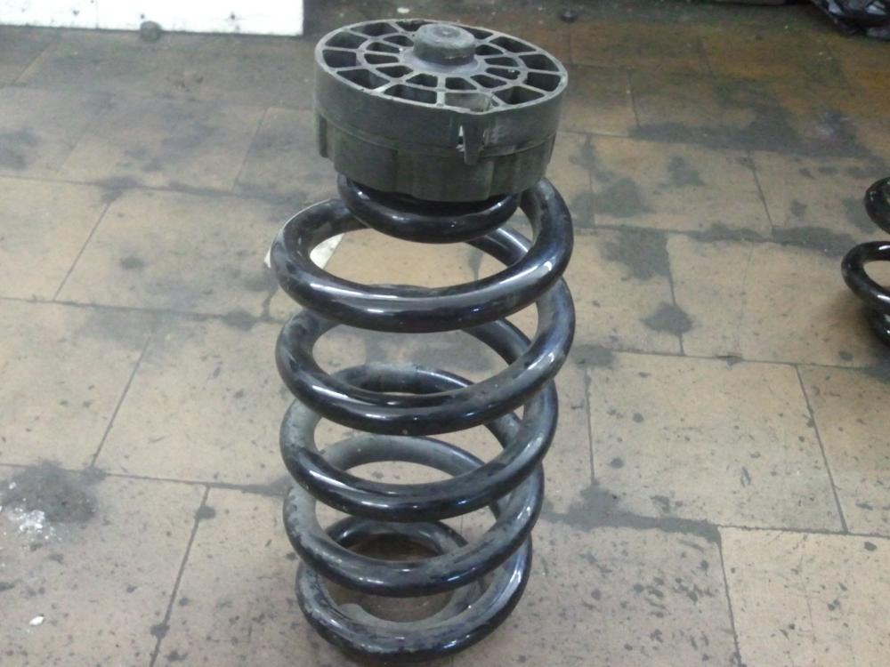

Możesz założyć ori podkładki pod tylne sprężyny. Ja tak zrobiłem i jest duża poprawa szczególnie na wysokich garbach. Podkładki mają ok. 15mm grubości i kosztują poniżej 20 zł/szt nr 8E0512145.

Kolego, podałeś numer górnych podkładek nad sprężynę. U mnie zarówno nad jak i pod sprężyną takie podkładki są na swoich miejscach. Czy masz na myśli nałożenie jednej podkładki na drugą?
Tak, jedna na drugą, auto powinno podnieśc się o prawie 20mm.

Ja założyłem podkładki tylko na górę i auto poszło do góry niecałe 2 cm. Chyba fabryka przewiduje montaż tylko na górze. Dolne gniazdo sprężyny może być nieprzystosowane do jej montażu
ja dzis odkrecilem czujnik zenoneow, odkrecilem lacznik stabilizatora oraz amortyzator niestety na podnosniku po silowym obnizeniu wahacza nie ma najmniejszego luzu aby wcisnac ta podkladke nad sprezyne.
Sciagaczem sie nie dojdzie, jak wy to zakladaliscie? trzeba rozpiac raczej caly wahacz
mam pomysl wychodzi na to ze w wahjacz dolny od spodu jest otwor w ktory mozna wlozyc dluga srube i skompresowac prawie wszystkie zwoje sprezyny uzywajac jakiegos talerza od gory albo plaskownika z otworem na srube, jest dostep;
