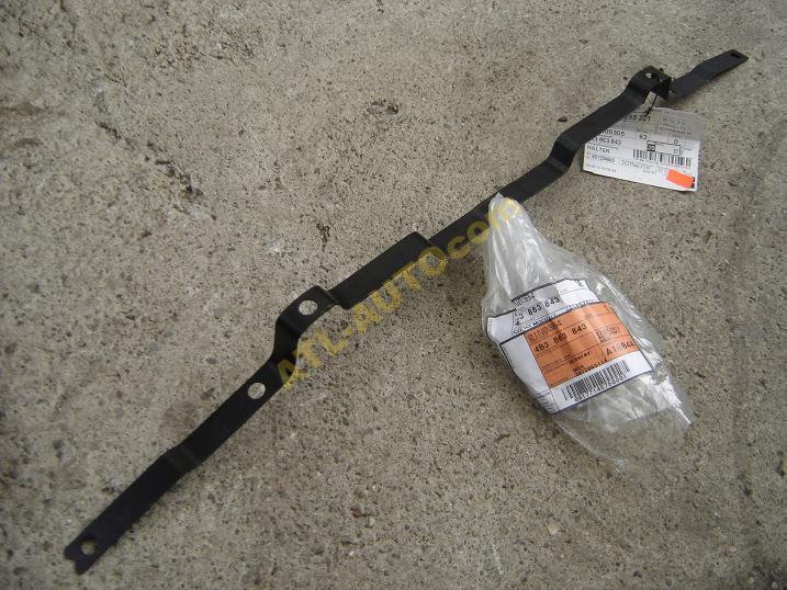

Gość Opublikowano 3 Listopada 2015 Opublikowano 3 Listopada 2015 (edytowane) Osłona z passata b5 jest taka sama jak w audi a4 b5 a płytę pod silnik oraz skrzynię łączy taka listwa : Pamiętaj żeby nie kupować tanich zamienników ;-) Oryginalne osłony różnią się jeśli chodzi o pochodzenie : do diesla są z wytłumieniem od wewnątrz (pianka) a do benzyny gołe czyli sam plastik. Pozdrawiam. Edytowane 3 Listopada 2015 przez R7 JAREK
Zivia Opublikowano 3 Listopada 2015 Autor Opublikowano 3 Listopada 2015 Osłona z passata b5 jest taka sama jak w audi a4 b5 a płytę pod silnik oraz skrzynię łączy taka listwa : Pamiętaj żeby nie kupować tanich zamienników ;-) Oryginalne osłony różnią się jeśli chodzi o pochodzenie : do diesla są z wytłumieniem od wewnątrz (pianka) a do benzyny gołe czyli sam plastik. Pozdrawiam. Aha mam okazję kupić od tylko że od diesla i pytam się czy pasuję ta pianka to raczej w niczym nie będzie przeszkadzać co nie ?? czy przy zakładaniu ją zerwać ??
Gość Opublikowano 3 Listopada 2015 Opublikowano 3 Listopada 2015 Pianka w dieslu jest po to żeby wygłuszyć klekotanie traktorka. Nic nie zrywaj - w benzynce Ci to nie przeszkadza. Jeśli masz w dobrej cenie i ładnym stanie to weź Kolego.
