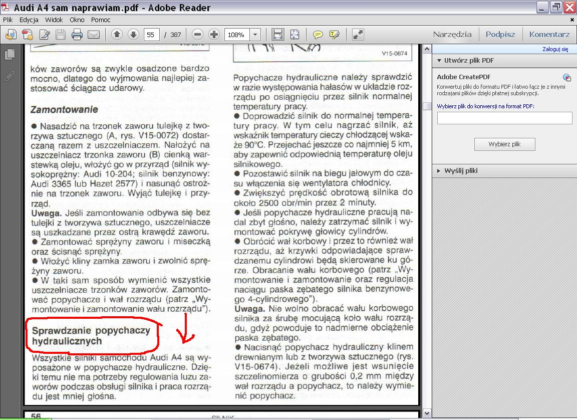

Nie wypisuj bzdur :facepalm: Wszytsko ładnie jest opisane w książce " Sam naprawiam Audi" Proponuję poczytać lekturę ... :decayed:
proszę bardzo
