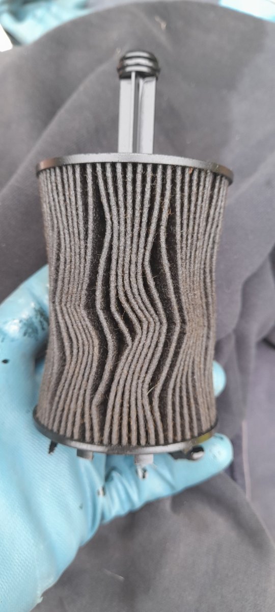

Witam podpowie ktoś jaka jest przyczyną takiego filtra oleju?

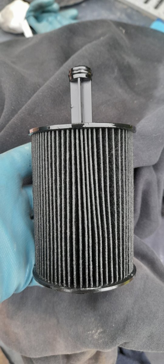

A tu z takiego samego silnika lecz filtr wygląda całkiem normalnie 2 silniki o tym samym kodzie 2.0 tdi BRE
Ktos wrzucil filtr do metalowej puszki i przykrecil nakretke. Prawidłowo filtr nalezy wpiac na "klik" w nakretke plastikowa i razem wkrecic w obudowe.
