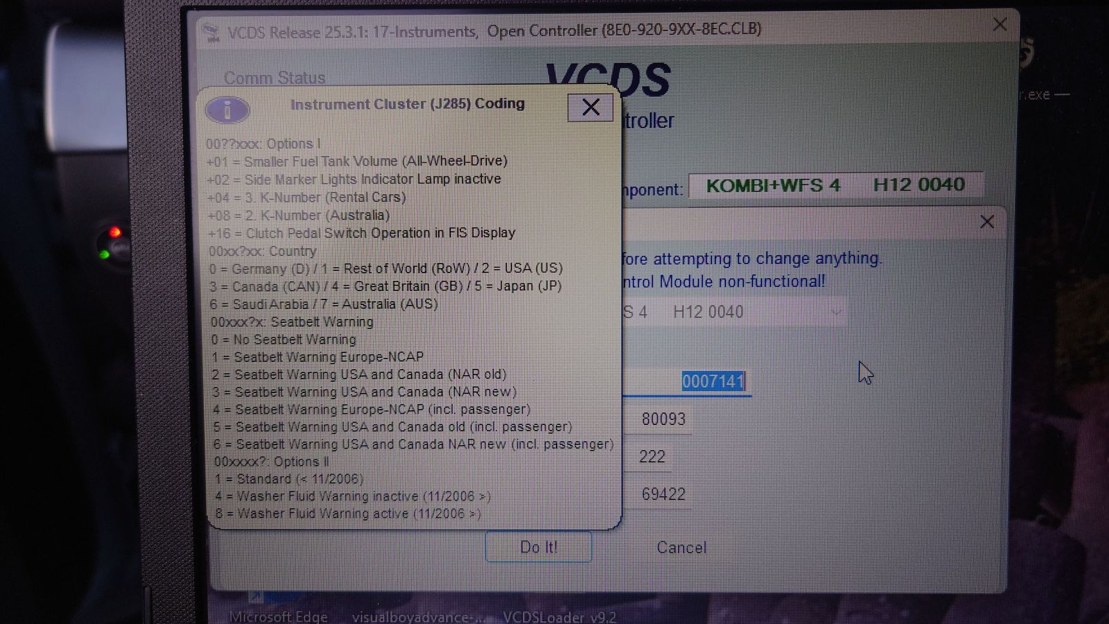

andoryu Opublikowano 14 Czerwca Opublikowano 14 Czerwca Witam, Mam ciekawą sytuację z tym piszczeniem gdy się pasów nie zapnie. U mnie w ogóle nie piszczy, a chciałbym żeby piszczało. Zaznaczam, że kontrolka działa bez problemu. Sprawdzałem kodowanie i mam 0007141 (czyli powinna być kontrolka i piszczenie), zmieniałem szóstą cyfrę na 6 i też nie piszczy. Po wpisaniu 0 kontrolka przestała się pojawiać. Dobrze obstawiam, że piszczałka na płycie głównej licznika może być uszkodzona? No chyba, że w moim modelu nie ma piszczenia, albo coś źle interpretuję. Moje autko A4 B7 2.0 TFSI manual. Pozdrawiam
Muskel1 Opublikowano 14 Czerwca Opublikowano 14 Czerwca Jak zostawisz włączone światła i otworzysz drzwi kierowcy wydobywa się sygnał ostrzegający?
andoryu Opublikowano 15 Czerwca Opublikowano 15 Czerwca No właśnie nie, od kiedy kupiłem to auto to ani jednego dźwięku nie usłyszałem ze strony licznika
Muskel1 Opublikowano 15 Czerwca Opublikowano 15 Czerwca To głośniczek w liczniku spalony. Trzeba wymienić. Nic skomplikowanego.
