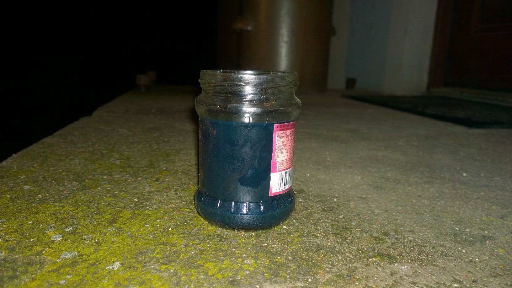

Po przejechaniu 6 tys km od wymiany oleju zaświeciła mi się kontrolka niskiego poziomu oleju , dolałem 300ml po przejechaniu 1000km ponownie zaświeciła sie kontrolka od oleju więc zacząłem szukać przyczyny gdzieś przeczytałem ze może to być pompa VACUM i teraz po zlaniu ropy z filtra paliwa ropa jest koloru czarnego załączam zdj. Czy to może być ta pompa Vacum ?
Tak jest.w zestawie znajduje się bardzo ważny uszczelniacz który trzeba ostrożnie wbijać natomiast w zestawie znajdują się też śruby długie o krótkie to długich nawet nie wkręcaj bo są za długie,ja pompę skręcam na starych śrubach.
