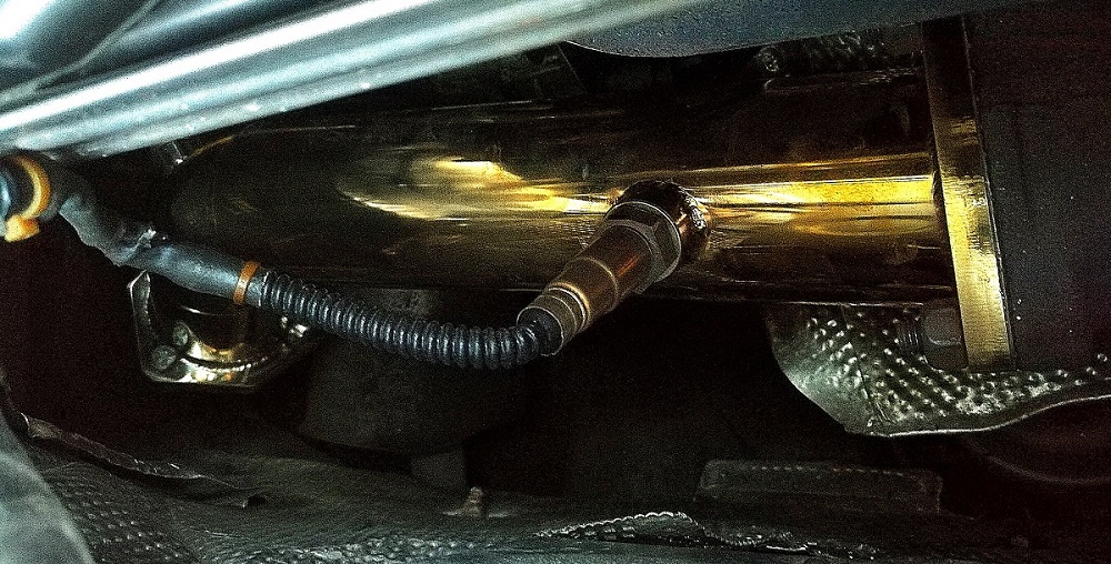

scq 5 Opublikowano 6 Czerwca 2016 Autor Udostępnij Opublikowano 6 Czerwca 2016 (edytowane) Ja obstawiam 6 miesięcy maksymalnie, ale przed stage 2 planuję wstawić Q, w końcu auto z 4x4 :-) Downpipe nabiera rumieńców, wtryski zamontowane, w tygodniu w końcu strojenie Edytowane 6 Czerwca 2016 przez scq Odnośnik do komentarza Udostępnij na innych stronach Więcej opcji udostępniania...
marcinch001 60 Opublikowano 7 Czerwca 2016 Udostępnij Opublikowano 7 Czerwca 2016 (edytowane) Ja obstawiam 6 miesięcy maksymalnie, ale przed stage 2 planuję wstawić Q, w końcu auto z 4x4 :-) Downpipe nabiera rumieńców, wtryski zamontowane, w tygodniu w końcu strojenie Jak odczucia po założeniu downpipe , jest głośniej ? Edytowane 7 Czerwca 2016 przez marcinch001 Odnośnik do komentarza Udostępnij na innych stronach Więcej opcji udostępniania...
scq 5 Opublikowano 7 Czerwca 2016 Autor Udostępnij Opublikowano 7 Czerwca 2016 (edytowane) Też mnie to mega ciekawiło czy będzie ten niby metaliczny dźwięk jak inni wspominają, albo znacznie głośniej od serii. Jestem zaskoczony bo w ogóle nie jest głośniej, na wyższych obrotach >3500 słychać delikatnie mocniej turbo, ale w żaden sposób to nie przeszkadza. Różnica można powiedzieć niezauważalna, a turbo oddycha lepiej Edytowane 7 Czerwca 2016 przez scq Odnośnik do komentarza Udostępnij na innych stronach Więcej opcji udostępniania...

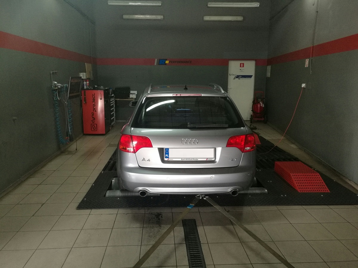

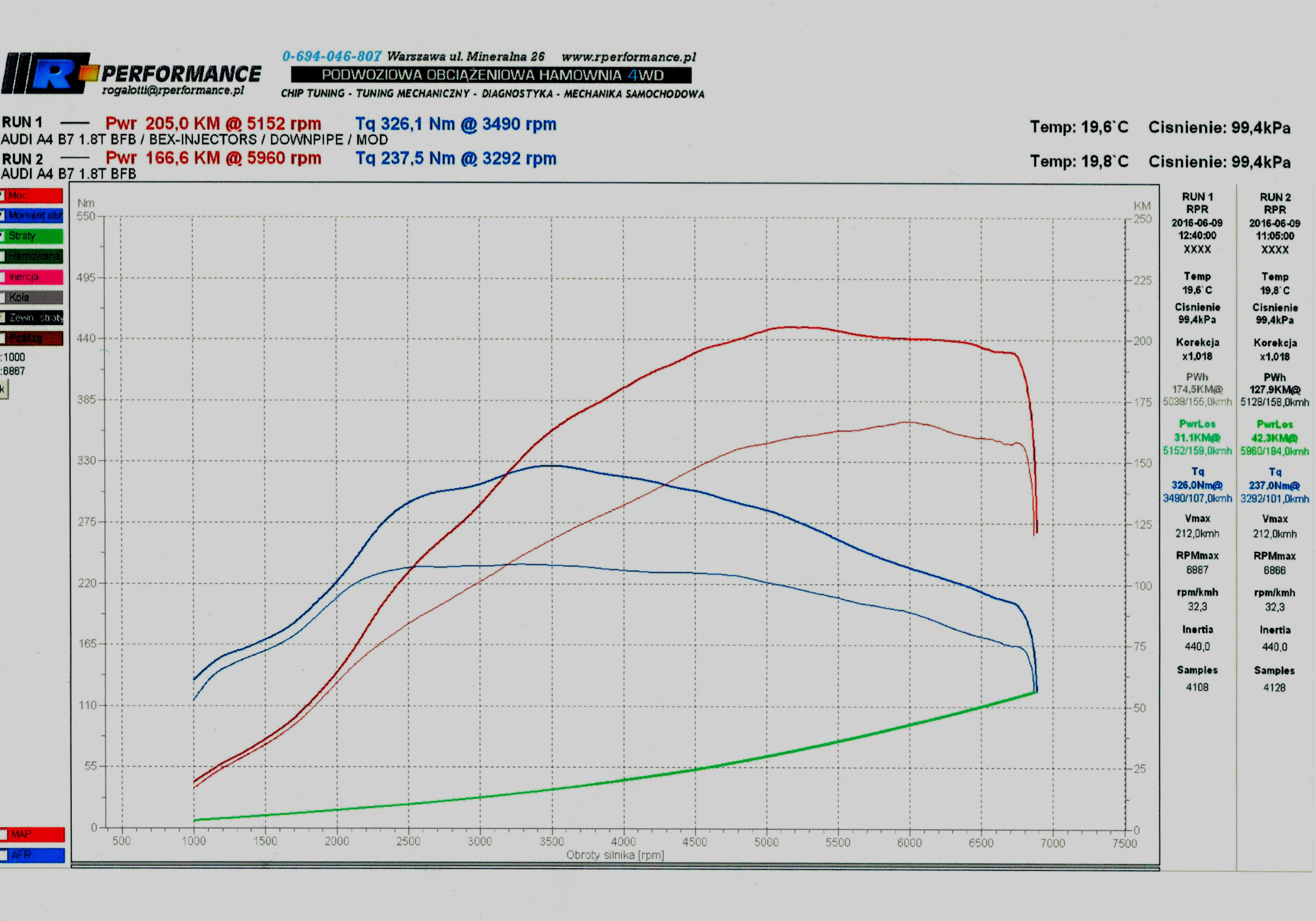

scq 5 Opublikowano 1 Sierpnia 2016 Autor Udostępnij Opublikowano 1 Sierpnia 2016 Skoro o mocy mowa to trzeba nawiązać do tematu Szybkie odwiedziny u Witka w R-Performance (jak inni kojarzą pewnie Rogal): Krótkie podejście, trochę czekania w poczekalni na półpiętrze, silnik wg Witka w ultra kondycji i wynik jak poniżej: Stage I oficjalnie zamknięty - efekt i podsumowanie zawiera się w uśmiechu na twarzy! Czas leci, a w miedzy czasie wleciał nowy zawór regulacji ciśnienia, wymiana uszczelki pokrywy zaworów Ehrling, kompletny termostat z grzałką Behr, płukanka Liquid Moly i oliwa Motul 8100 x-cess Odnośnik do komentarza Udostępnij na innych stronach Więcej opcji udostępniania...

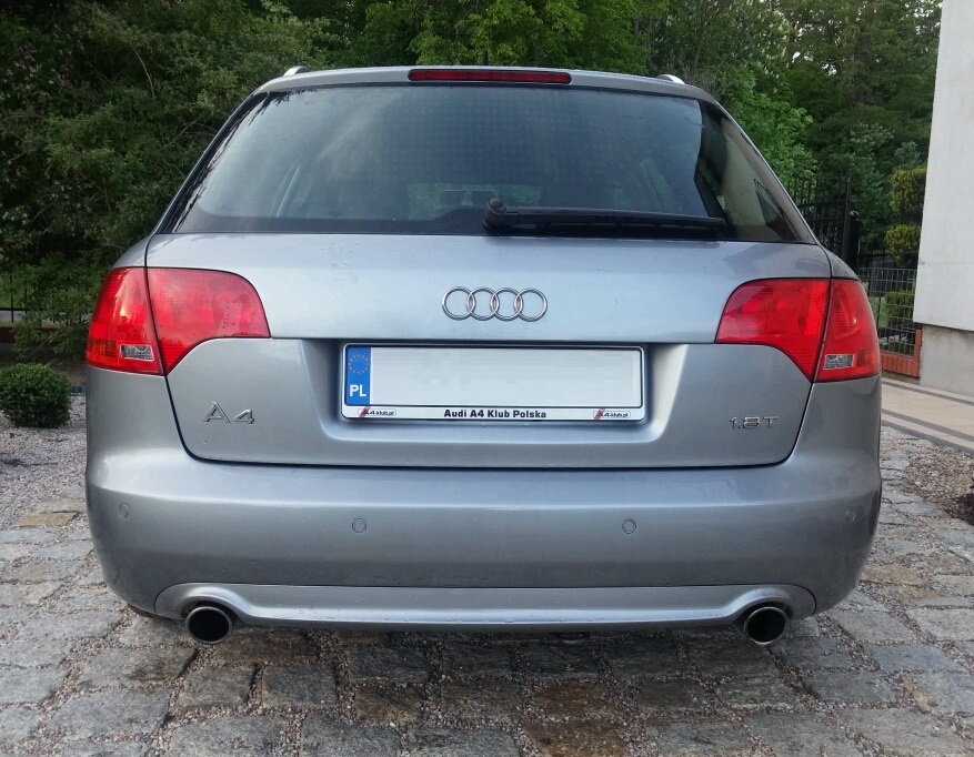

maciek23ms 0 Opublikowano 14 Września 2016 Udostępnij Opublikowano 14 Września 2016 (edytowane) bardzo fajny pomysl, tylko jakos tak mam ze ze zwyklej a4 nigdy sie nie zrobi pelnego s-lina ale moze to przez to ze widzialem tylko takie pseudo-przerobki, tu efekt jest spoko, chociaz czarnej podsufitki i zawieszenia brakuje, z drugiej strony rozumiem ze na rynku polskim ciezko pelnego slina dostac w 1.8t Edytowane 14 Września 2016 przez maciek23ms Odnośnik do komentarza Udostępnij na innych stronach Więcej opcji udostępniania...
audicoman 13 Opublikowano 14 Września 2016 Udostępnij Opublikowano 14 Września 2016 (edytowane) Fajne wozidło Też mam taką instalkę jak Ty Czemu od razu nie wsadziłeś FMIC lub prawego IC z BEX? Jak z mocą sprawa wygląda w czasie upałów? Edytowane 14 Września 2016 przez audicoman Odnośnik do komentarza Udostępnij na innych stronach Więcej opcji udostępniania...
darek995 0 Opublikowano 14 Września 2016 Udostępnij Opublikowano 14 Września 2016 W upały sie nie jezdzi tylko piwko pije 205KM to juz jakoś jedzie a po deszczu jak ? slizgo ? Odnośnik do komentarza Udostępnij na innych stronach Więcej opcji udostępniania...
scq 5 Opublikowano 15 Września 2016 Autor Udostępnij Opublikowano 15 Września 2016 Środek jest w s-lin'e razem z czarnym sufitem, zawieszenie też :-) Czuć ubytki mocy przy aktualnej temperaturze, więc bez prawego intrecooler'a się nie obejdzie, kwestia skompletowania gratów i montować. Po deszczu śmiga jak dzikus, ESP i bez deszczu wariuje na blacie :-):-) Odnośnik do komentarza Udostępnij na innych stronach Więcej opcji udostępniania...
maciek23ms 0 Opublikowano 15 Września 2016 Udostępnij Opublikowano 15 Września 2016 Środek jest w s-lin'e razem z czarnym sufitem, zawieszenie też :-) Czuć ubytki mocy przy aktualnej temperaturze, więc bez prawego intrecooler'a się nie obejdzie, kwestia skompletowania gratów i montować. Po deszczu śmiga jak dzikus, ESP i bez deszczu wariuje na blacie :-):- to fajnie, szkoda ze z zewnatrz s lina ktos nie wzial z salonu wtedy nie musialbys sie pieprzyc i szukac gratow:) Odnośnik do komentarza Udostępnij na innych stronach Więcej opcji udostępniania...

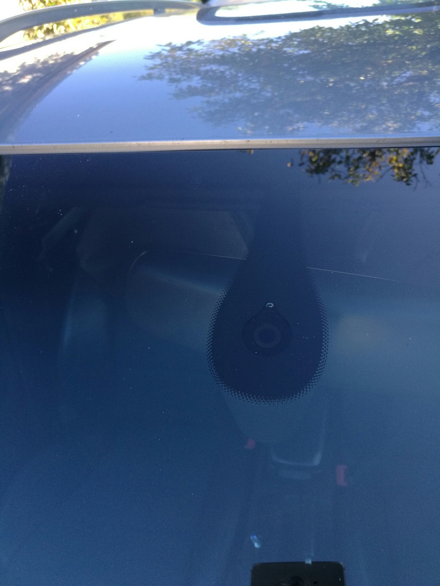

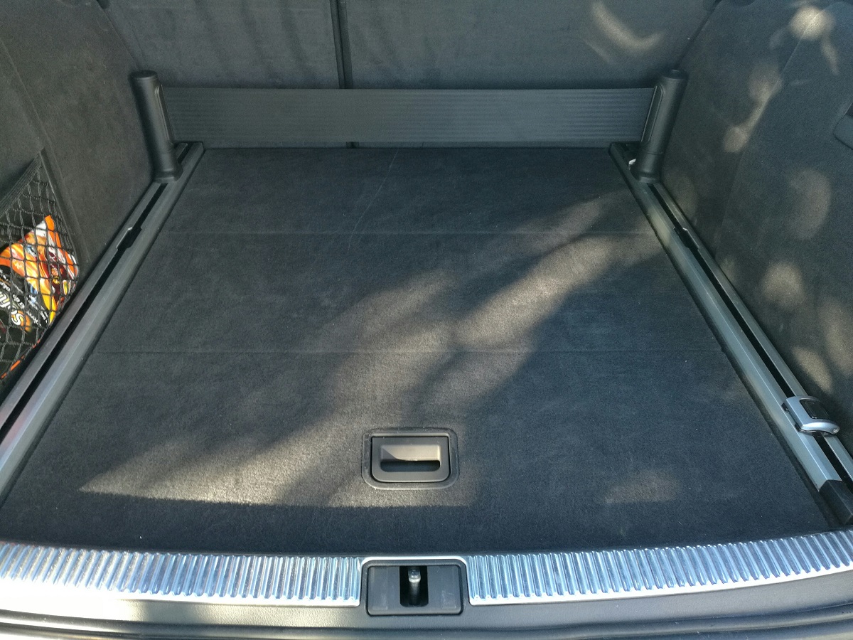

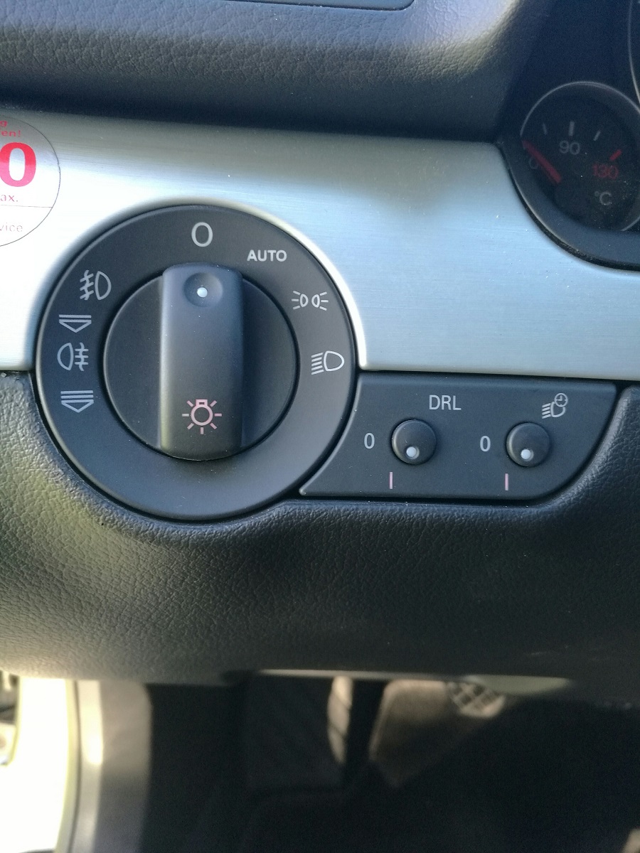

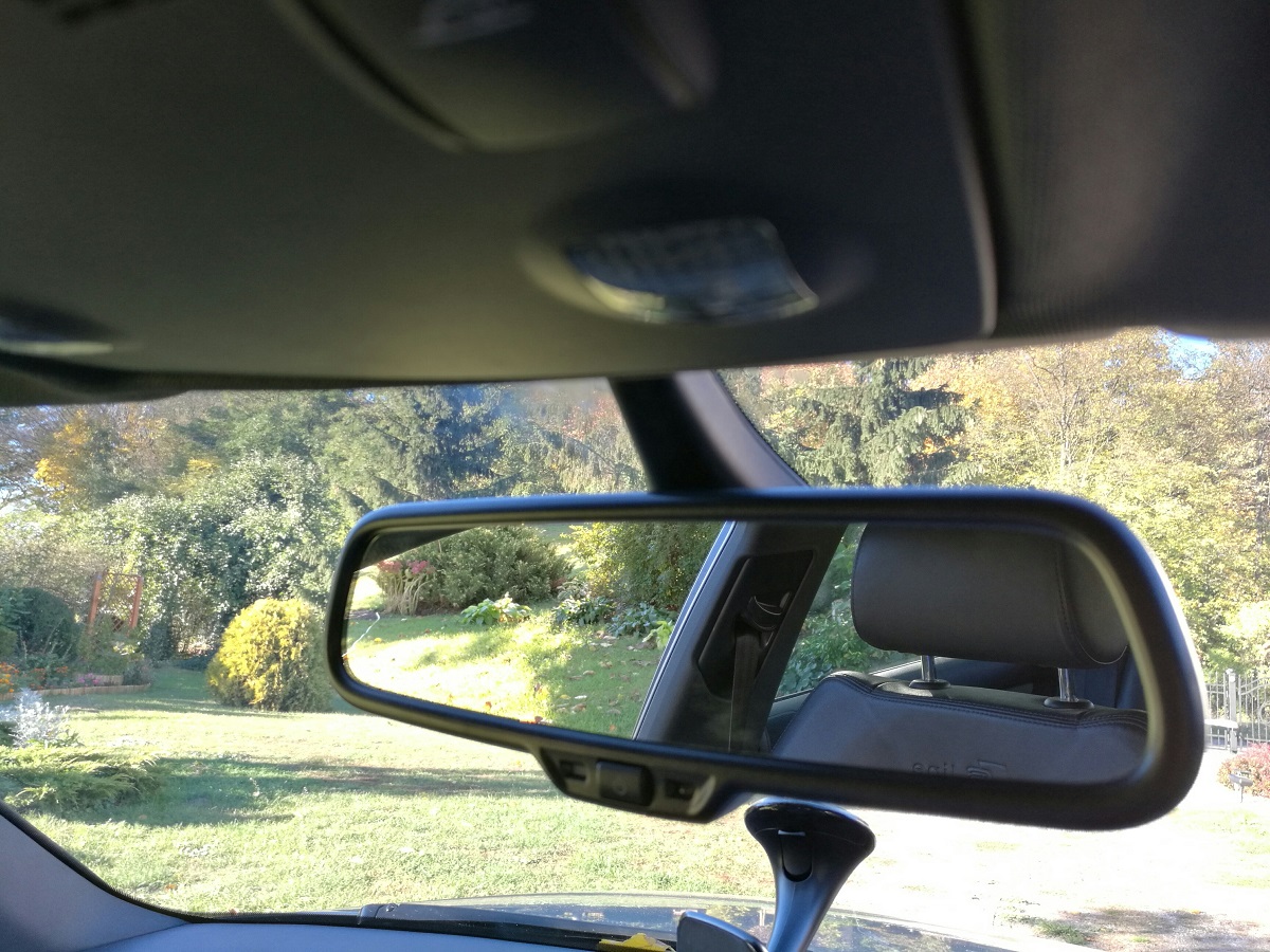

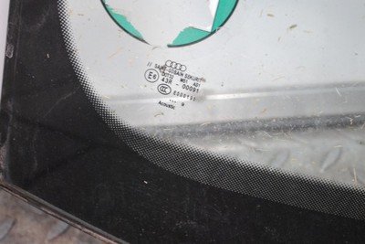

scq 5 Opublikowano 5 Października 2016 Autor Udostępnij Opublikowano 5 Października 2016 (edytowane) Prawy IC do końca roku powinien wjechać razem z czymś znacznie grubszym Póki co pierdoła, ale cieszy spryski mgłowe, polecam! i efekt: Wpadło kilka modów przy okazji zimnych dni i skompletowania wyposażenia. Dołożone CLH. Dołożony włącznik świateł AUTO. Dołożony czujnik deszczu. Dołożone lusterko fotochrom w środku. Zamontowana szyba czołowa w wersji Acoustic (różnica w hałasie ok i 2 DB) Dołożone szyny mocowania bagażu z taśmą z A6 C6. Edytowane 5 Października 2016 przez scq Odnośnik do komentarza Udostępnij na innych stronach Więcej opcji udostępniania...
