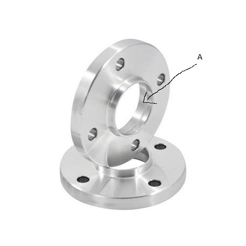

PiotrasPoznań Opublikowano 2 Kwietnia 2016 Opublikowano 2 Kwietnia 2016 Cześć panowie, kupiłem do swojej siwej dystanse na tylną ośkę z tej aukcji http://allegro.pl/dystanse-audi-a4-b5-b6-b7-s4-rs4-a6-tt-15mm-sruby-i5632741374.htmlNo i mam problem, jak ściągam felge i chcę nałożyć dystans na piastę to dystans wchodzi tylko w połowie a dalej już mu brakuje. W środku dystans zmienia swoją średnice i jest takie lekkie pomniejszenie i własnie przy tym mi nie wchodzi(przez to). Złe dobrałem, złe mi przysłali? Musiałbym kombinowac i zjechać ten dystans w środku na równo czy ew. coś z piastą robić?(tylko pewnie wtedy bym musiał ściągać piaste do tokarza na wymiar robić..)

PiotrasPoznań Opublikowano 2 Kwietnia 2016 Autor Opublikowano 2 Kwietnia 2016 Podjechałem do znajomej dziadka - tokarza. Generalnie może mi to zjechać na równo (literka A na fotce) ale przeraził się i ostrzegł że felga nie będzie się trzymac jak ma i mogę zrobić sobie albo komuś krzywdę, stwierdził że fela będzie się trzymać na samych śrubach? hm..
sQbaniutki Opublikowano 3 Kwietnia 2016 Opublikowano 3 Kwietnia 2016 Tak jak Ci napisałem wcześniej.Skontaktuj się z sprzedawcą i z nim wyjaśnij sprawę.Może się pomylili i wysłali ci nie to co zamówiłeś.Odradzał bym Ci staczanie tego kołnierza bo faktycznie koło by się trzymało na samych śrubach.
PiotrasPoznań Opublikowano 4 Kwietnia 2016 Autor Opublikowano 4 Kwietnia 2016 no ale kołnierz zostanie tylko jak on wchodzi do środka to się poszerza, ta poszerzona część wchodzi na piaste a przy tym lekkim załamaniu brakuje dosłownie 2mm. Jak to zlece to kołnierz chyba zostanie no tak czy nie? skontaktowałem się, odpowiedzieli że dostałem takie jak na aukcji i nie popełnili błędu, nie chcą nawet wymienić z ew moją dopłata i pokryciem kosztów wysyłki.. Nic .. muszę dobrać nowe mimo że zamówiłem już komplet 5x112 z otworem centrującym 57,1. Te wystawię na sprzedaż, teraz pytanie gdzie dobiorę odpowiednie, ktoś poleci?
