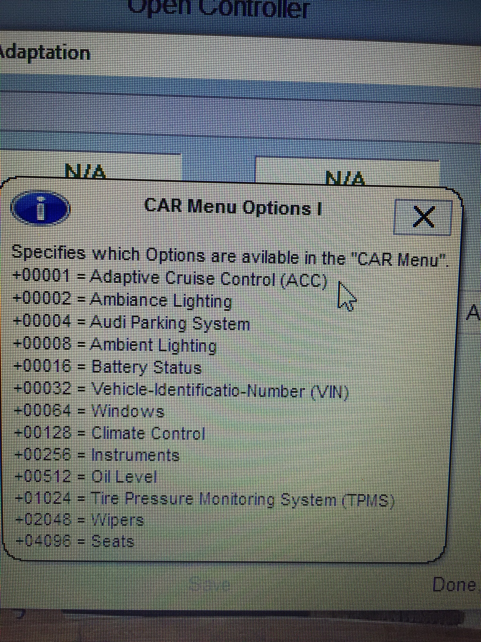

imac Opublikowano 5 Kwietnia 2016 Opublikowano 5 Kwietnia 2016 Witam, jako nowy właściciel Audi zacząłem zabawę od podłączenia kabla VAG do tej pory ustawiłem test zegarów, obniżanie lusterka przy wstecznym czy zwolnienie ręcznego bez konieczności trzymania nogi na hamulcu oraz stan naładowania akumulatora i tu się pojawił problem. Robilem tak 56- Radio - Adoption - channel 39 - i dodalem wartosc 16 potem test save i done oraz wyjscie. po wejsciu w ustawienia mam tylko ta jedna opcje czyli monitor naladowania akumulatra a cala reszta zniknela. Probowalem wczoraj dodac wszystk pokolei raz jeszcze ale efekt jest taki ze po dodaniu kolejnej wartosci tylko ona pojawia sie w menu a wczesniejsza znika. Panowie co robie nie tak .... mialem dosc sporo w car setum a nie mam prawie nic ... radio concert

wrclaguna Opublikowano 5 Kwietnia 2016 Opublikowano 5 Kwietnia 2016 Ok ale co gdzie i jak ? Sent from my iPhone using Tapatalk tam gdzie grzebałes kompem czyli kanal 39 daj fotke z podpowiedziami albo scan
imac Opublikowano 5 Kwietnia 2016 Autor Opublikowano 5 Kwietnia 2016 Ok ale co gdzie i jak ? Sent from my iPhone using Tapatalk tam gdzie grzebałes kompem czyli kanal 39 daj fotke z podpowiedziami albo scan tak to wyglada w podpowiedziach log zaraz dosle, probowalem dodac te wartosci ale tylko je dna moge wprowadzic a kazda kolejna kasuje poprzednia
komoornik Opublikowano 5 Kwietnia 2016 Opublikowano 5 Kwietnia 2016 (edytowane) Dodajesz sobie w pamięci czy na kalkulatorze i wprowadzasz jedną wartość - sumę. Edytowane 5 Kwietnia 2016 przez komoornik
imac Opublikowano 5 Kwietnia 2016 Autor Opublikowano 5 Kwietnia 2016 (edytowane) Ok to juz wiem, dzięki Menu odżyło, dzięki za pomoc Sent from my iPhone using Tapatalk Edytowane 5 Kwietnia 2016 przez imac
