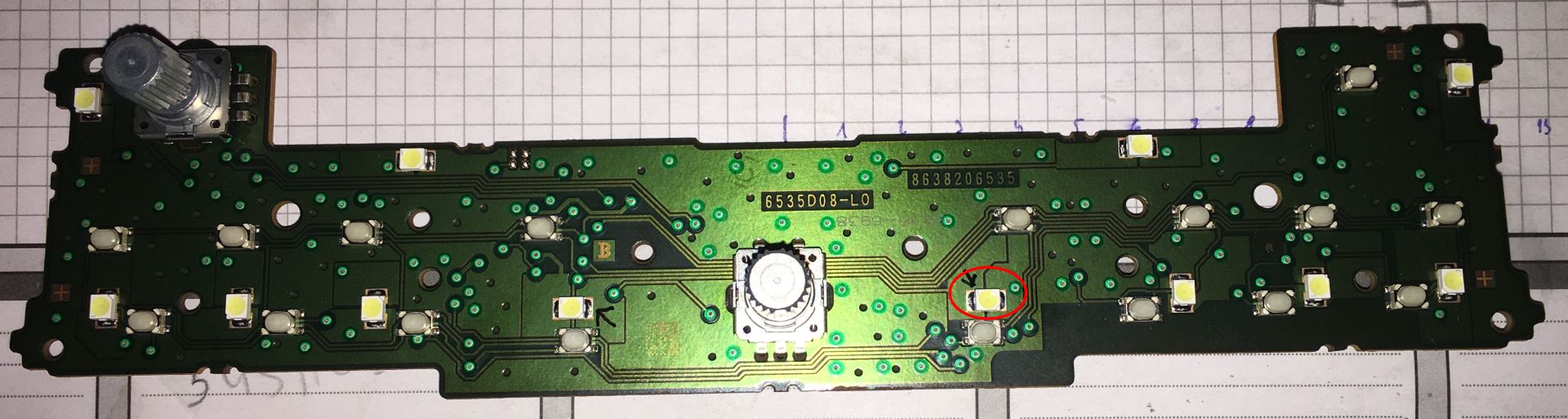

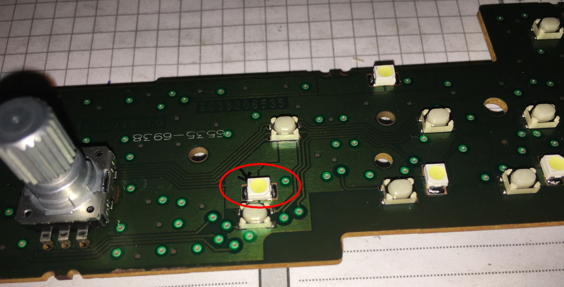

Dlaczego dioda zakreślona w czerwonym kółku świeci zależnie od temperatury otoczenia, im zimniej tym lepiej. Dziś rozebrałem radio i przez przypadek wykałaczką lekko nacisnąłem żółte kółeczko w diodzie i świeci, Puszczam przestaje świecić.
Nacisk działa tylko na żółte kółeczko diody, na obudowę diody już nie.
Co to może być? luty wydają się być ok.

przyciski są obok, to jest dioda podświetlająca pokrętło i przycisk od sterowania radiem.
Wszystko wskazuje, że dioda jest uszkodzona, trzeba ją przelutować, dioda ma ozaczenie SMD3528

Możesz jeszcze poprawić luty w tej diodzie. poza tym koszt zakupu nowej jest nie duży.
kupiłem nowe diody, przelutowałem i wszystko działa
dzięki
