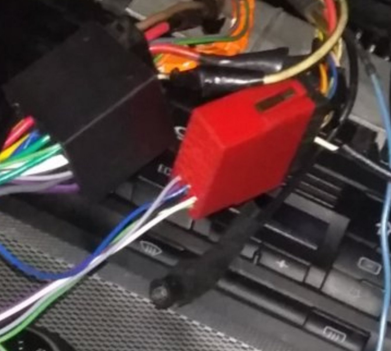

Zrób fotki i je wstaw.
Takie to...

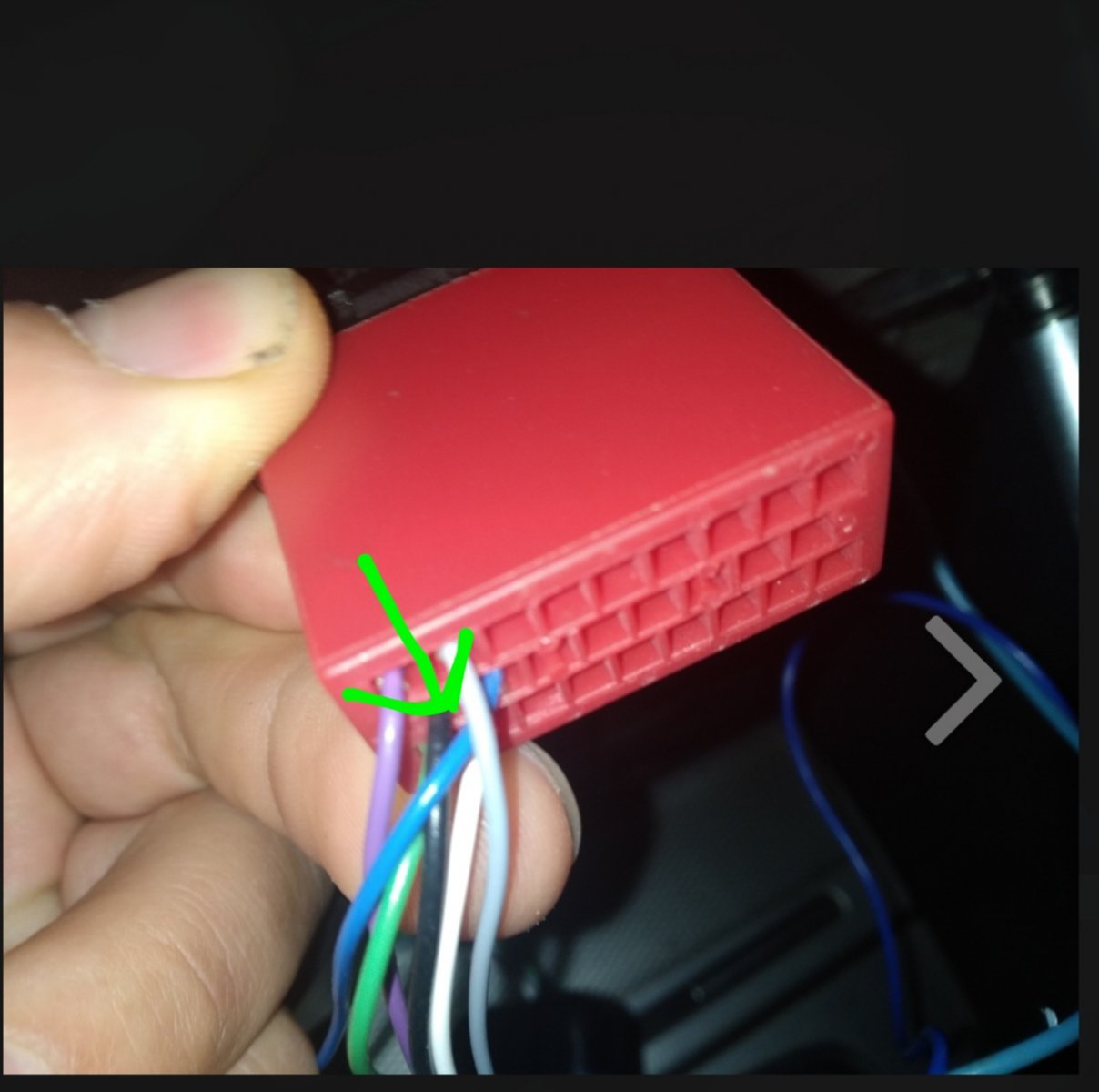

Ile kabli wchodzi do tej czerwonej kostki i na jakie piny? Zrób zdjęcie dokładnie.
Widzę, że już jakiś mistrz tam "fachowo" grzebał. Nie dziwne, że piszczy.

Jest udrutowane rzeczywiście ale mam nadzieję, że nie będę musiał dochodzić co autor tego dzieła miał na celu :-(

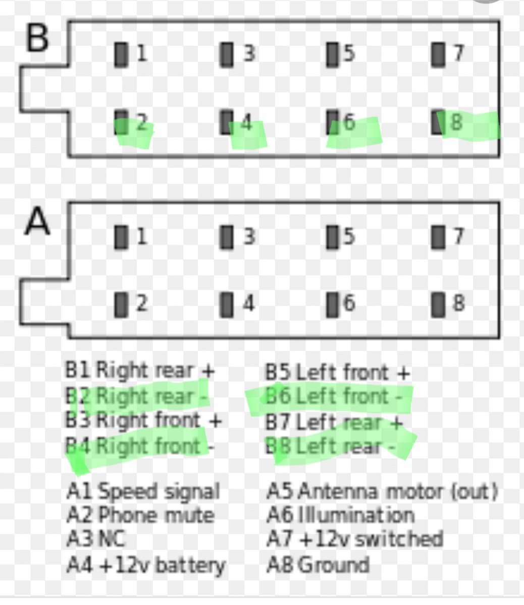

Wypnij przejściówkę z kostki radia i zmierz na kostce iso wychodzącej z radia (w tej części do której brązowa kostka wchodzi) na poniższych pinach czy jest przejście na mase z karoserią.
Mierząc na wskazanych na zielono pinach na kostce od strony radia do masy mam opór około 450 ohm na każdym tak samo. Zmierzyłem również na pinach powyżej czyli 1, 3, 5 i 7 do masy i jest to Samo. Nie wiem czy dobrze zrozumiałem, pomiar na wypiętej tylko brązowej kostce. Czy z radia też wypiąć?
Edytowane przez Krzysiek2808
Dobrze zrozumiałeś. Tylko brązowa miała być wypięta. Te piny 2,4,6,8 to masa sygnałowa czyli bieguny  ujemne głośników. Powyżej te 1,3,5 7 to bieguny dodatnie głośników.
