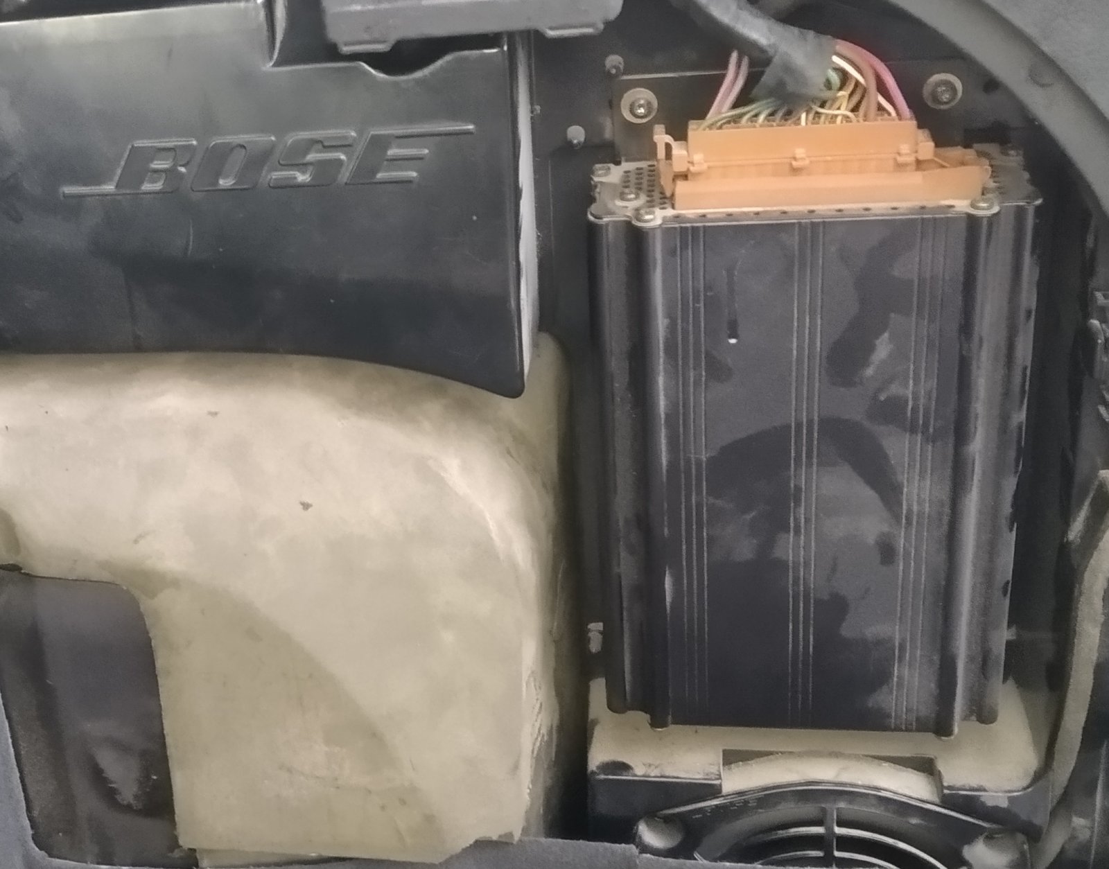

Masz chyba Bose czy na pewno Bose? Masz na maskownicach napis? Jak wygląda wzmacniacz z tyłu?
Mam na głośnikach bose i na wzmacniaczu jest bose. Chyba odnosiło się do tego czy to jest fabryczne czy dokładane przez kogoś ale raczej Ori.
Wzmacniacz ma wtykę 32 pinową? Czy 23 pinową? Były 2 rodzaje. Srebrny z żeberkami czy czarny gładki?
Czarny gładki. Na pewno nie 32 tylko pewnie 23. Cieszę się, że trafiłem jak sądzę na kogoś znającego się na temacie ;)
