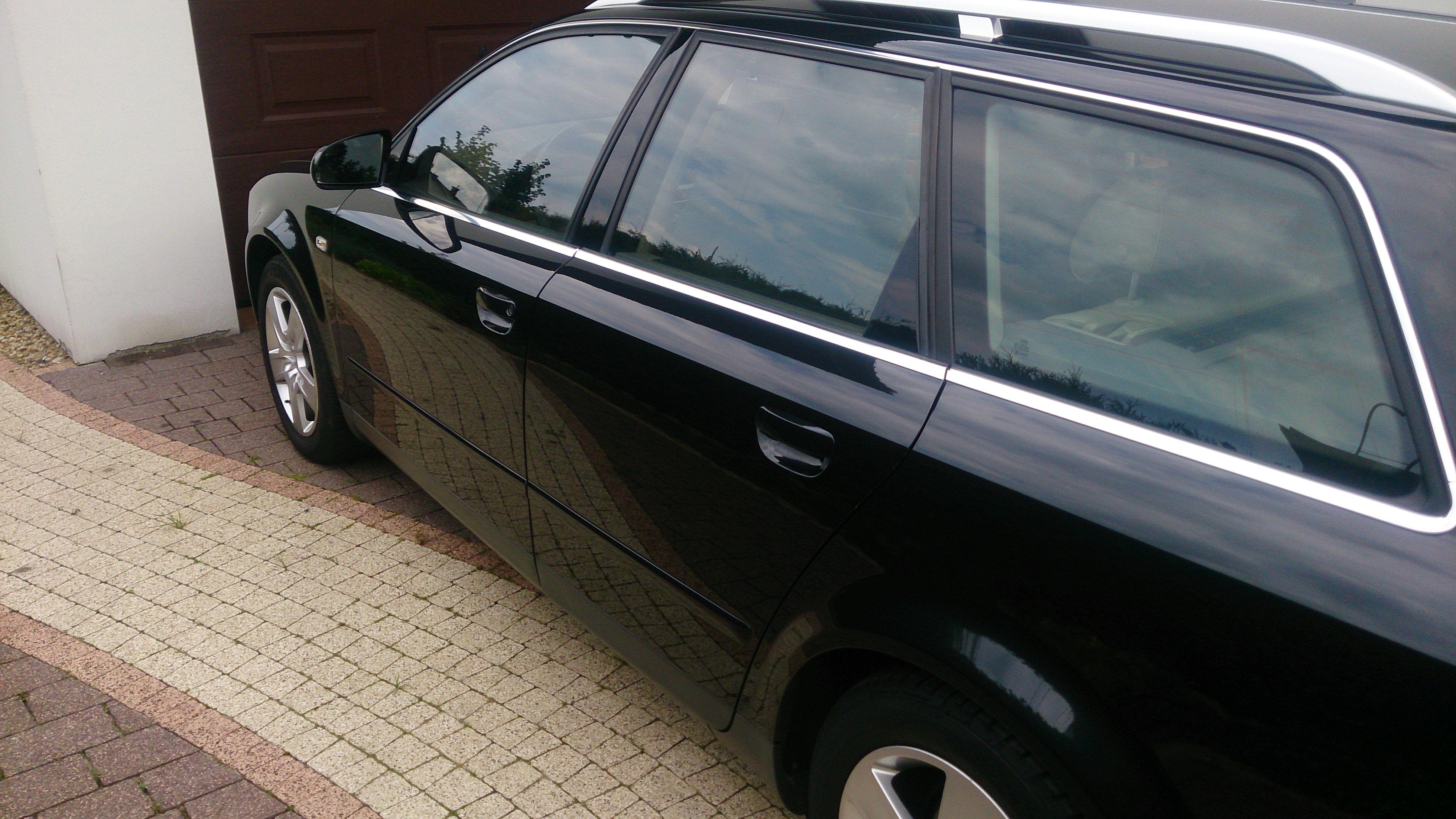

Ja wiem że za max 500zł mozna kupić kosmetyki + amatorską polerkę i przy odrobinie chęci czarne auto moze wyglądać tak.
VW3P0A6.jpg?1
To żę pod reflektorem lub w pełnym słońcu i z bliska widać ryski mi osobiście nie przeszkadza bo z 2 metrów mam piękne lustro.
Śmiejecie się ze sam wosk nie robi roboty, przykład:
PRZED
PO
Auto nie widziało maszyny polerskiej i wszystko było robione ręcznie. Ja polerką się bawie nie robie tego zarobkowo a większość moich prac robie znajomym przysługa za przysługe i nie próbuje nakręcić sobie klientów.

Sam dobrze wiesz, że wklejone zdjęcie nie jest dowodem, więc po co to robisz, jeśli jednak nie wiesz, nie kontynuuję dyskusji, bo to nie mój poziom...
Masz tak wysoki poziom czy prawda troszke cie boli.
Ja jestem prostym chlopkiem ze wsi ale dobrze wiem jak robi sie zdjecia samochodow, nigdy w pelnyn sloncu, to zdjecie robila zona i chyba jednak troszke sie blyszczy.
Kazdy niech sam oceni czy lepiej oddac auto do zakladu na profesjonalna polerke, dostac piekne foty fioletowych felg, rewizji reflektorem i przed/po aby miec czym pochwalic sie na FB czy jednak lepiej jest wydac 300zl ogarnac za to 5 aut zapocić sie jak prosie ale miec przy tym za***ista satysfakcje.
Jeśli ktoś jest zainteresowany jak zainwestować 500zł w kosmetyki i polerkę to na PW mogę polecić parę tanich produktów, efekt jest zadowalający.
