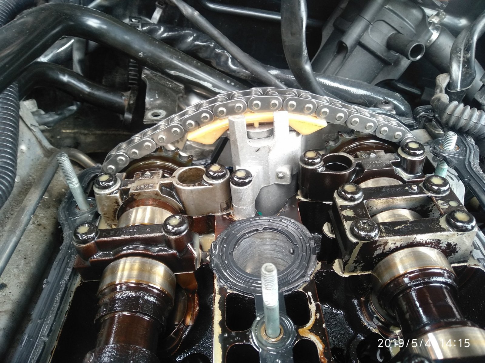

Z nowości wymiana łańcucha płukanka x3 oraz napinacz ale nie obyło się bez przygód ? na koniec zalany ceramizer

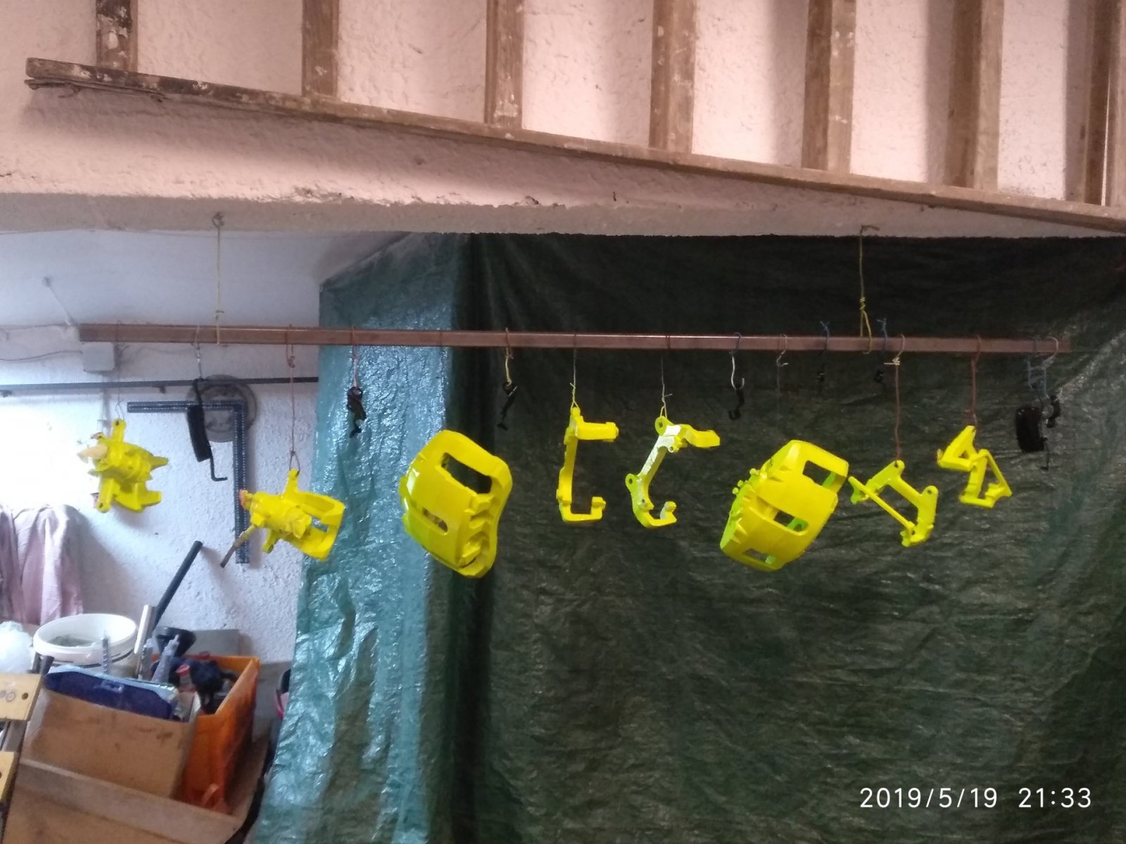

Zestaw hamulcowy już się suszy ?

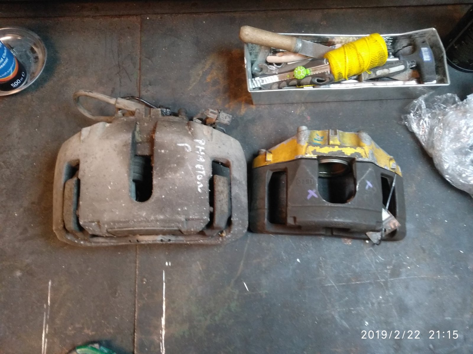

Oraz mierzenie hebli na tył. Co fakt dla kolegi z forum ale u mnie też takie będą ?
Jaki koszt takich adapterów jak na focie wyżej? To bezpieczny patent?
To już minimum chyba tylko 18" wchodzą ?
Adapter na przód ok 400zl
przód 360 wchodzi w 17 to 330 pewnie też ??
Mega kur.. hebel z tyłu?
Przód nie będzie gorszy ??

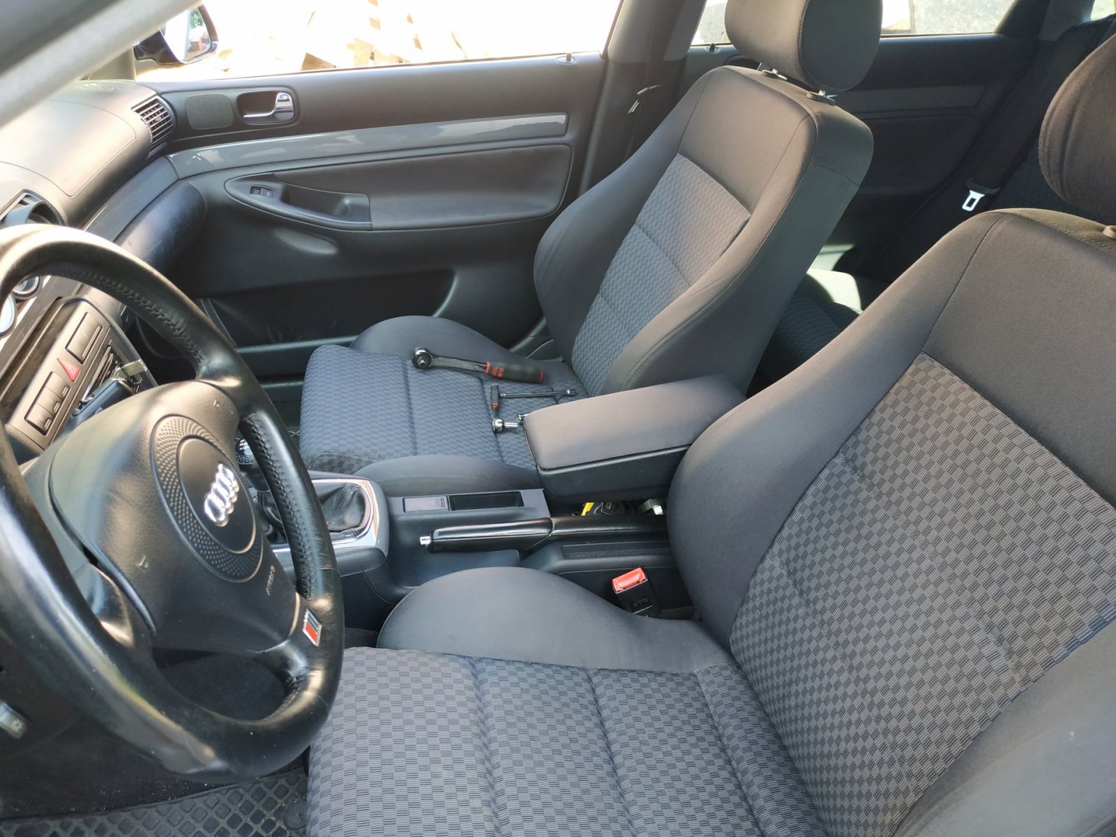

Z nowości po pół roku w końcu przełożyłem wnętrze ?
Mod na +

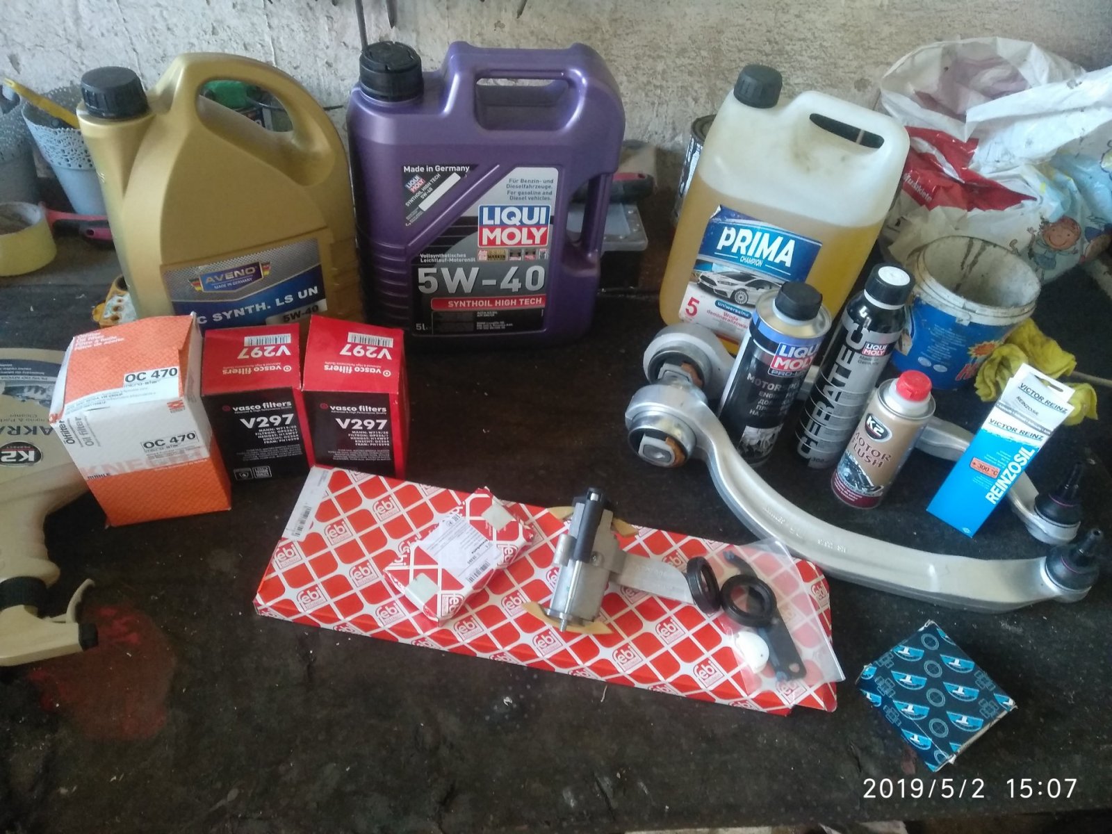

Kurr wnętrze też masz jak moje ? Dobrze mi świta, że latasz na napinaczu łańcucha Febi? Jeśli tak ile na nim zrobiłeś i czy go polecasz. Też bym go wymienił. Łańcuch, uszczelniacze itp już mam. 900zł na ori trochę mi szkoda, Febi to koszt ok 310zł.
Edytowane przez Randor
Ja na febi zrobiłem już z 10tys i jest git. Tylko w sumie pieniądze w błoto poszły bo wymieniałem gdyż rano przez ok 2s słychać było łańcuch i wymieniłem profilaktyczne. Ale nic to nie dało bo na nowym jest to samo.??
No u mnie jest cisza po odpaleniu. Słychać łańcuch ale dość cicho i cały czas. Tzw terkotke przez 1-2s po odpaleniu miałem w poprzednim 2.8 30v.
Coś z tym robiłeś???
Nie bo one wszystkie tak mają:) Zmierzone ciśnienie oleju było w normie. Może napinacze były już wyjechane ale ori w aso ok 5tys także nie sprawdzałem? Według logów pracowały w pełnym zakresie. Mierzyłeś może u siebie ciś oliwy na tym LM 5w40?
